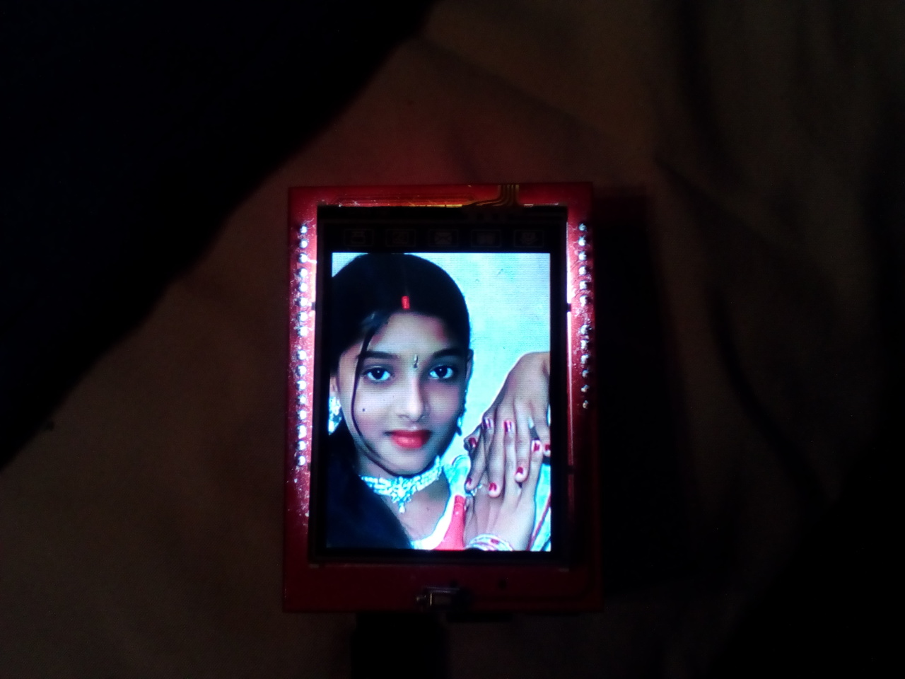

Végül sikerült megoldani a problémát. Lassú is és persze kizárólag 240x320 bitkép 24 bit színmélységgel műxik. És biztosan nem a legfrappánsabb megoldás de megy.
Csatoltam a képet. A lényeg a korábban leírtakban van. Gyakorlatilag képpontonként olvassa be az sd-ről a képet. Több képpel kipróbáltam. Tökéletesen működik.
#include <Adafruit_GFX.h>
#include <Adafruit_TFTLCD.h>
#include <SPI.h>
#include <SD.h>
#include <Stdint.h>
//SPI Communication
#define LCD_CS A3
#define LCD_CD A2
#define LCD_WR A1
#define LCD_RD A0
#define LCD_RESET A4
//Color Definitons
#define USE_ADAFRUIT_SHIELD_PINOUT
Adafruit_TFTLCD tft(LCD_CS, LCD_CD, LCD_WR, LCD_RD, LCD_RESET);
int x,y;
File myFile;
byte a1,a2,a3;
int szin,i;
void setup() {
Serial.begin(9600);
//TFT+SD shield-en 10 az sd
if (!SD.begin(10)) {
Serial.println("initialization failed!");
return;
tft.reset();
tft.begin(0x9341); // ILI9341 chip van a vezérlőben
myFile = SD.open("arc.bmp",FILE_READ);
if (myFile) {Serial.println("opening arc.txt");}
tft.fillScreen(BLACK);
x=240;y=0;
for (int i=0;i<=53 ; i++){a1=(myFile.read());}
while (myFile.available()) {
a1=(myFile.read());
a2=(myFile.read());
a3=(myFile.read());
szin= tft.color565(a3,a2,a1);
tft.drawPixel(x,y,(szin));
x=x-1;
if (x==0) { y=y+1; x=240;}
void loop() { }

//Szerintem valamenyit gyorsulna ha for helyett:
//seek-et használnál:
if(seek(54)){
a1=(myFile.read());
a2=(myFile.read());
a3=(myFile.read());
x=x-1;

A ciklus csak azért kell, mert a bitkép tartalmi információit onnan tárolja. A megelőző adatok jelen esetben lényegtelenek hiszen tudom, hogy 240x320 és 24 bit felbontású a kép. Igazából csak az indulást gyorsítaná meg némiképp. De azért köszönöm.
A célom meg egyébiránt egészen más project. Épp csak valahogyan meg kellett találnom a kijelző kezelésének mikéntjét. Most ezért van sikerélmény. Több órámba telt mire rájöttem mit és hogyan kell. Na meg persze azt is, hogy hol szúrtam el.
Én az ILI 9341-es sárgalábúhoz készítettem külön drivert.
Mivel mostanában csak ezt használtam.
Jól meg nyirbáltam. Pl, ha a drawPixel rutinból kivágod a sok felesleges if elset!
a gyorsulás sokat számít a kismillió pont átrajzolásánál.
Csak ennyit hagytam meg:
Ez csak egy részlet az egész fölöslegesen nagyméretű Adafruit_TFTLCD.cpp-böl
void Adafruit_TFTLCD::drawPixel(int16_t x, int16_t y, uint16_t color) {
// Clip
if((x < 0) || (y < 0) || (x >= _width) || (y >= _height)) return;
CS_ACTIVE;
setAddrWindow(x, y, _width-1, _height-1);
CS_ACTIVE;
CD_COMMAND;
write8(0x2C);
CD_DATA;
write8(color >> 8); write8(color);
CS_IDLE;
A maradék az egész rutinnak kb. ¼-e, kódméret csökkenés!
És 4 if else-vel gyorsabb!
Kipróbáltam. És ahogyan vártam is, teljesen jól működik így is. Köszönöm a segítséget. Ja és jogos a kódméretre való hivatkozás. Elég szűkös bizonyos esetekben az UNO.
A hozzászólás módosítva: Jan 4, 2016
