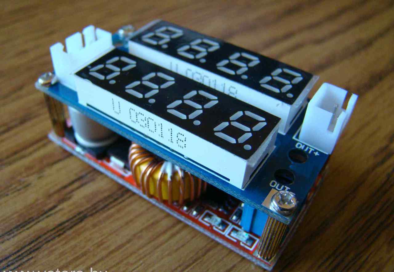

(#) mickey99 hozzászólása Dec 11, 2015 /
Szeretnék segítséget kérni. Vettem egy a képen látható kis tápot és ki szeretném váltani a benne lévő 10 kohm-os feszültség és áramkorlát állító helitrimmert. Nekem csak 5 kohm-os helipotjaim vannak ezzel sorba kötnék egy 5 kohm-os ellenállást úgy, hogy egy kapcsolóval rövidre zárhatnám így egy lépésben lejjebb vagy feljebb venné a feszültséget. Ilyenkor azonban a poti két végpontja között csak 5 kohm lenne az ellenállás. Ez tönkre teheti az áramkört?
(#) siletto válasza mickey99 hozzászólására (») Dec 11, 2015 /
Nézd meg a panelt. Hogyha a helipoti 3 lába közül kettő a panelon is össze van kötve(amit eddig én láttam ilyen modult azon össze volt) akkor nem teheti tönkre. Nekem legalábbis nem tette.
(#) Kovidivi válasza mickey99 hozzászólására (») Dec 11, 2015 /
Meg kell nézni, hogy mi van a poti lábain közvetlenül. Ha egy referencia feszültséget oszt le, akkor mehet az 5K-s poti gond nélkül. Ha feszültségosztó egyik tagja, akkor az osztót újra kell méretezni az 5K-s potihoz, és szépen fog szabályozni, nem kell mást trükközni. Tönkremenni semmi sem fog, csak legrosszabb esetben nem tudsz majd rendesen szabályozni valamit.

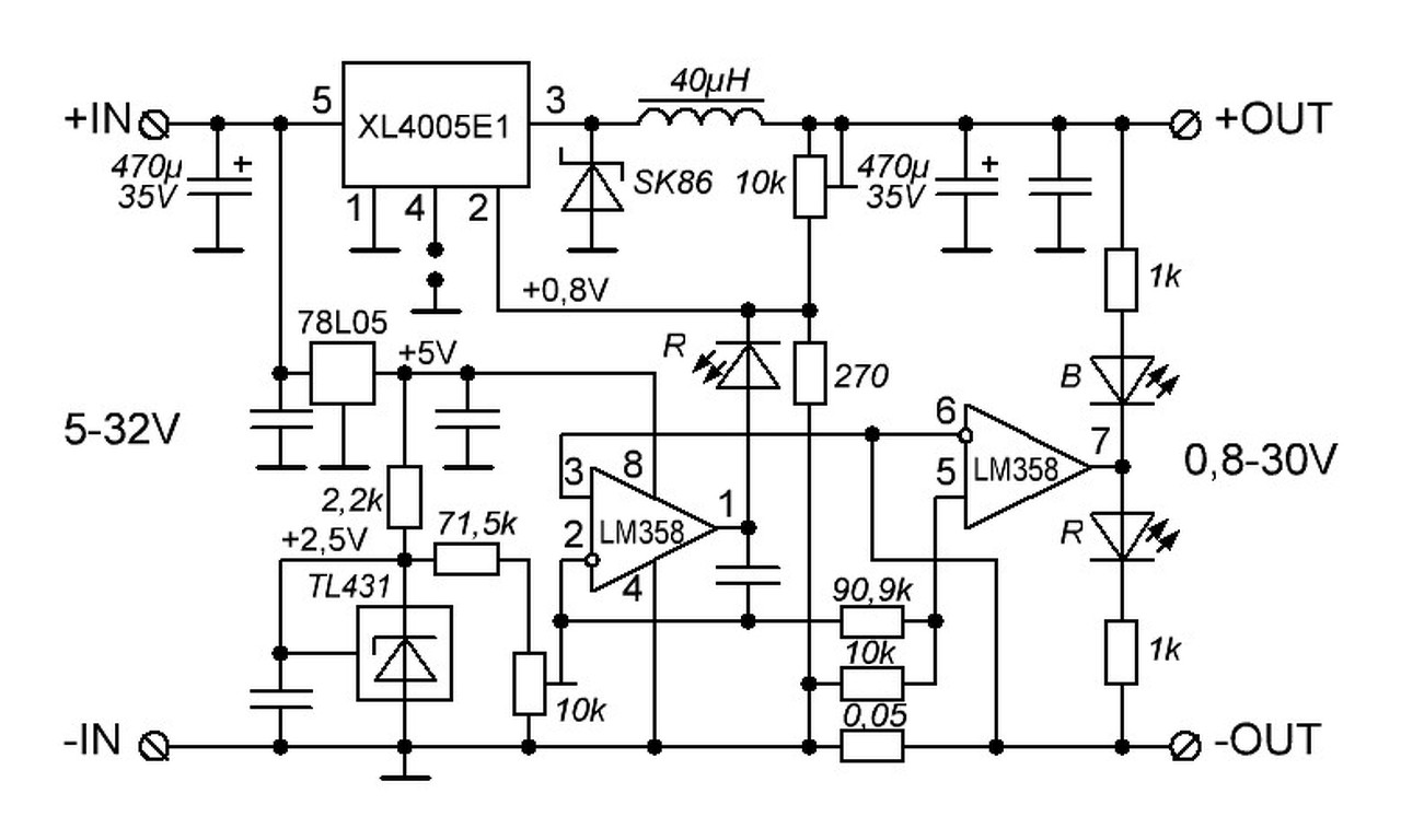

(#) Kovidivi hozzászólása Jan 7, 2016 / 1
UC3843-mal nem próbált még senki kapcsolóüzemű labortápot építeni? Ha két tagú LC szűrést alkalmazunk, akkor a kimeneti zaj pár mV lesz csupán. A kínai 60V 6A-es labortápok is egy hasonló vezérlővel mennek (XL1509). Van valami hátránya, amivel számolni kellene? A kimeneten kb. 110µF kapacitás lenne, ami szerintem annyira nem sok, de lehet csökkenteni. Mi a véleményetek?

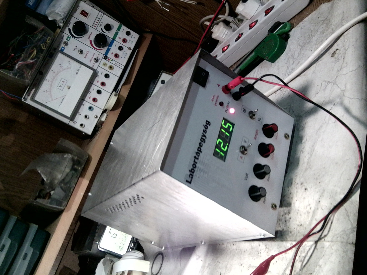

(#) Toth Attila válasza Mircsof hozzászólására (») Jan 20, 2016 /
Jó magam is után építettem a kapcsolást. Sok türelem kell hozzá, viszont kapunk cserébe egy nagy áramú és jó hatásfokú tápegységet. Az alkatrészeket 4féle webáruházból sikerült összeszedni. Ajánlom figyelmedbe a következőket: hestore, árwill, németh elektronika pápa, kontel. Tudom hogy minél több posta költség annál többre jön ki, de ez van. Feltétlenül szükséged van 4-10 amperre? Négy amperig az alkotóféle áteresztő tranzisztoros labortáp is jó és sokkal könnyebb megépíteni, igaz itt hűteni kell rendesen a tranzisztorokat.
Nekem ilyenre sikerült 1 év alatt!

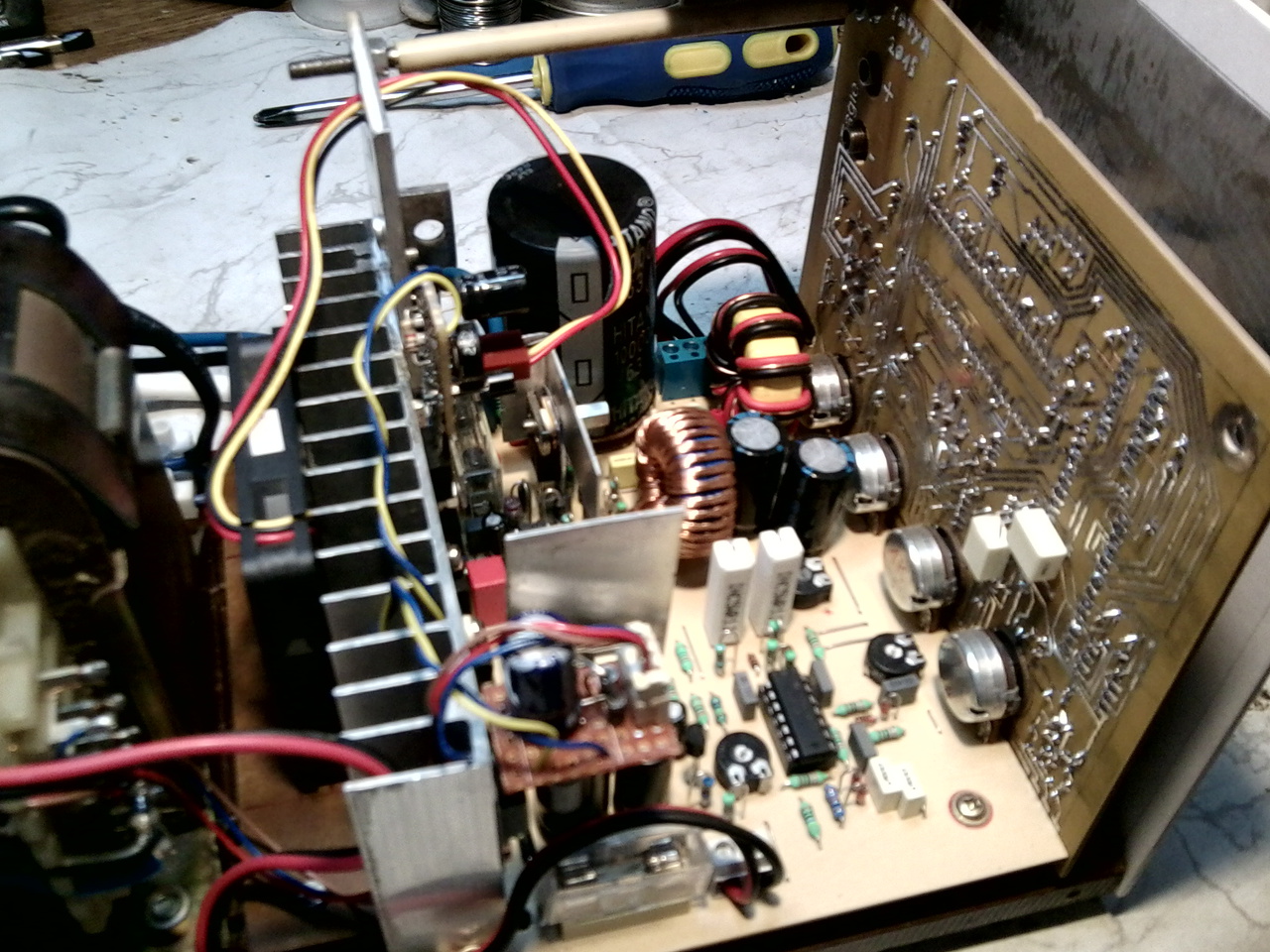

(#) rockersrac hozzászólása Jan 21, 2016 /
Sziasztok! Kis segítséget kérnék tőletek: adott két db smps1 labortáp(Attila86 féle). Egy trafó külön külön szekunderéről működnek. A labortáp nem az enyém, csak javítani van nálam, de most eléggé elakadtam. A jó tápban mint kiderült, csak a szupresszor dióda volt a rossz, azt kivettem, és teljesen jól működik. A másik az eleinte nem adott ki feszt magából, most ott tartok, hogy a rossz táp kimenetén 45V mérhető, de hiába tekerem a potikat, semmi nem történik, nem szabályoz semmit. Az összes félvezetőt kicseréltem, de nem segített. Tud valaki segíteni? Szkópom sajnos nincs, így nehezíti a dolgomat...
(#) Mircsof válasza Toth Attila hozzászólására (») Jan 21, 2016 /
Szép! Legalább is nekem tetszik! Gratulálok hozzá.

(#) scooby_ válasza rockersrac hozzászólására (») Jan 21, 2016 /
Nem is kell oda szkóp, a főszabályzód rossz. Vagy a műveleti erősítőd halott, vagy a poti. Referencia feszültség megvan?
(#) Tardief válasza Toth Attila hozzászólására (») Jan 21, 2016 /
Ez talán segít.
(#) scooby_ válasza scooby_ hozzászólására (») Jan 21, 2016 /
A főszabályzó IC (LM324) tápját is ellenőrizd. Áramgenerátor LED nem világít?
IC4D szabályozza az áramot, míg IC4C a feszültséget. A nyitófeszültséget feszültséggenerátoros üzemmódban IC4D szolgáltatja a 2,2K-s ellenálláson keresztül, amelyet IC4C igyekszik "elvenni" D4 diódán keresztül keresztül a poti állásától függően. Áramgenerátoros üzemmódban ugyan ez megy, csak fordítva.
Ebből lehet arra következtetni, hogy IC4C és/vagy IC4D kimenetén AGND-hez képest valamekkora feszültséget kell mérned. Van egy működőképes tápod, ahhoz képest tudsz mérni.
