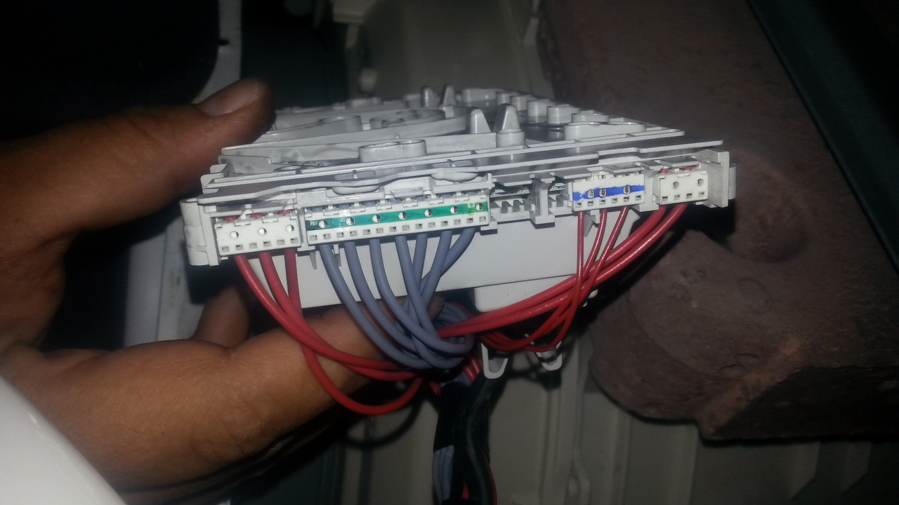

Egy 2012-es beszelgeteseteket olvasok.. egy EWM 2500-3500 panel. Nagy kijelzos AEG gep. Se kep, se hang. Semmi elvaltozas.

Varisztor kerdes.. A panelomban, ez egy ELektrolux EWM 2500-3500 a kepen lathato Varisztort, kicserelhetem-e egy K275-re? Itt a nagytudasu boltos azt mondta jo.. Valamiert nem bizok benne.. A hozzászólás módosítva: Jan 5, 2016
Nem..
De a kimerese nekem korulmenyes.. Ugy gondoltam ezt a reszt atnezem, mivel se kep, se hang.. De hogy mar egy ilyen kerdesen elseggeljek itt a boltban.. Ezknek minden specialis, ami nincs..Ez a panel
Nem körülményes, ha már ki van forrasztva. Ha nem mérsz rajta zárlatot akkor jó. Többnyire látható nyoma van rajta, ha tönkremegy. Mivel túlfeszültség védelemnek van benne, ha nincs a panelben, de az egyébként jó akkor is működik.
Ahha..
Koszonom szepen. Bocsi a gyors reagalasomert, most ertem vissza.. Akkor ez megy vissza.. Semmit nem mertem rajta, ezert is biztam benne, hogy halott.. Eddig ami gyanus volt, egy LNK 305-os ic.. Ezt sajna csak 304-re sikerult cserelnem.
