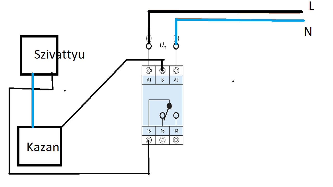

Bővebben: Link Itt a használatija. Neked az "E" üzemmód kell, kikapcsoláskésleltetés. Az A1-A2-re kötöd a tápfeszt, az S-re a vezérlés jön, 15-18 fog kapcsolni. Asztalon, deszkamodellként próbáld ki, köss tápot rá, állítsd a megfelelő módba, pl 5s késleltetésre, és köss tápot az S-re is. Amíg S aktív, a kimenet is az, ekkor led2 világít. Ezután vedd el a tápot S-ről, most a led2 villog, és számol a késleltető. Az idő leteltével relé elenged, led2 kialszik.
Koszonom, kiprobalom
Rajzoltam egy bekotest, jol ertelmeztem?
osszeraktam, de nincs fazis a 15- 16- 18 ponton, lehet rossz a kutyu?
Nem is lesz még nem viszel oda valahonnét.
A 15 számmal jelölt lábát kapcsolja a 16 vagy a 18. lábára, relé állásától függően. De magán a készüléken belül a 15, 16,18 lábak nem csatlakoznak a bemeneti L,N részhez tudtommal. A hozzászólás módosítva: Jan 6, 2016
Igen, de a 16 vagy a 18. lábon nincs (nem tudom hogy szeretnéd hogy működjön), de így azért nem működik, mert a készülék nem tud a szivattyúnak adni áramot mert a fekete vezeték log a levegőben, nincs kötve a vége sehova. Bemegy a 15. lábon, és ki is jön a 16. vagy a 18. lábon és ott vége szakad. Így érted?
kicsivel fentebb mar kaptam segitseget,de ugy nem muxik
"Bővebben: Link Itt a használatija. Neked az "E" üzemmód kell, kikapcsoláskésleltetés. Az A1-A2-re kötöd a tápfeszt, az S-re a vezérlés jön, 15-18 fog kapcsolni. Asztalon, deszkamodellként próbáld ki, köss tápot rá, állítsd a megfelelő módba, pl 5s késleltetésre, és köss tápot az S-re is. Amíg S aktív, a kimenet is az, ekkor led2 világít. Ezután vedd el a tápot S-ről, most a led2 villog, és számol a késleltető. Az idő leteltével relé elenged, led2 kialszik. " ha 18 ra kotom akkor se
Részemről itt megáll a tudomány.
Koszi, ha 15 ot megcserelem a 18 al akkor muxik.
A1 osszekotve 15 al koszi

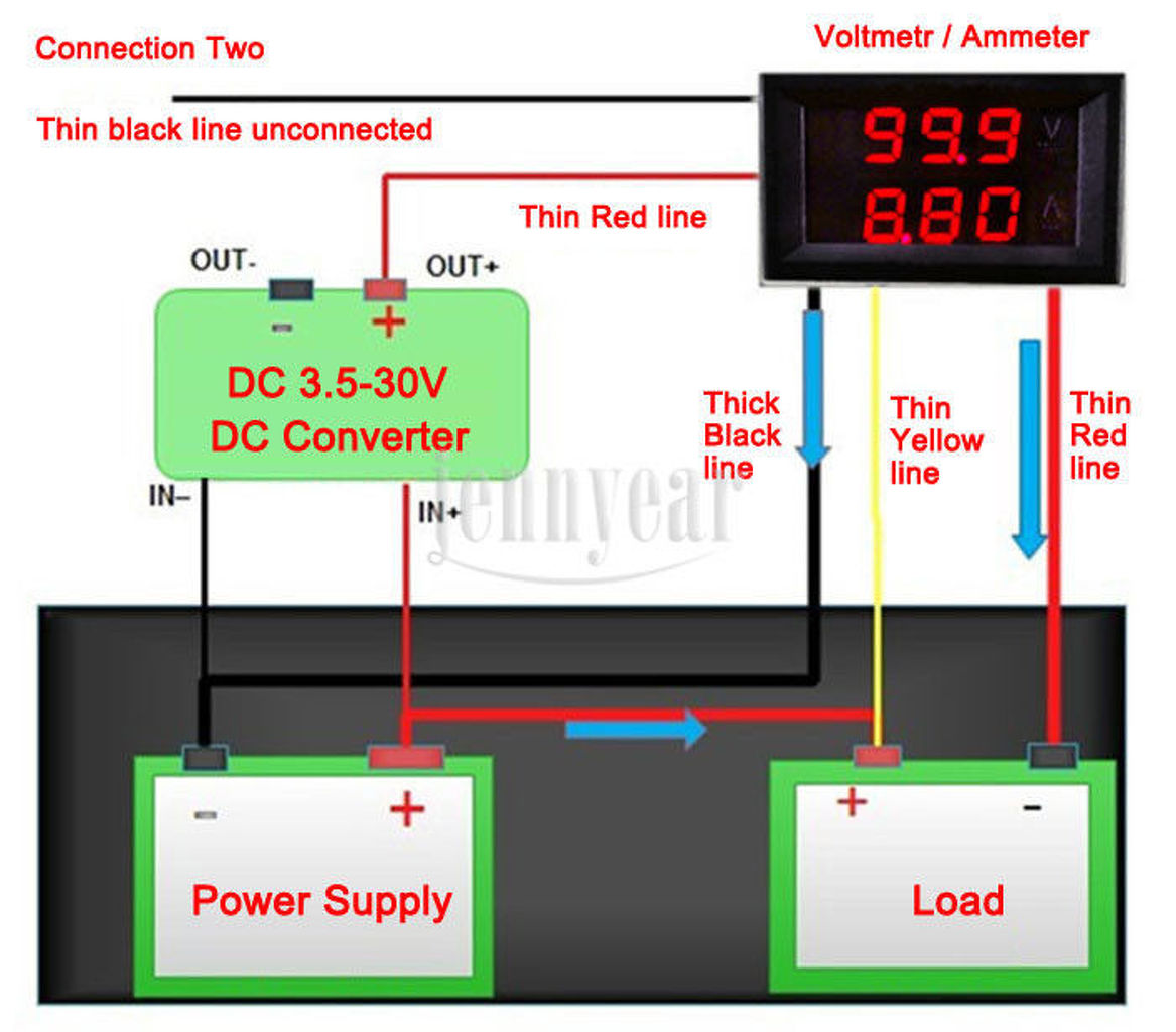

Sziasztok! Autó akkumulátor töltőbe szeretnék egy ilyet mérőt belerakni. Jó látom hogy ennek nemkell külön táp? Tudja használni azt amit mér. köszi
Üdv, nem mernék megesküdni rá, hogy megy külön táp nélkül...
A leírásban szerepel: Működési feszültség: 3,5V-30V Mérhető feszültség: 0-100V Ha megnézed a hátulját, a GND és VCC közé megy a tápfesz, a GND és VIN közé meg a mérendő fesz... Ki kellene próbálni, hogy megy e tápfesz nélkül. De egy aksitöltőben szerintem találsz stabil tápot neki, abban is van némi elektronika, azt is táplálni kell valamiről, de az nem a töltőáramról van megtáplálva...
Ez nem megy csak galvanikusan leválasztott, külön tápfeszültségről.
Olyan feszültségmérő kapható, amelyik igen. Árammérő nem.
Köszi csak azt nem értem hogy itt meg egy akksirol táplálja plusz méri az árameröséget. Vagy ez más mintha egy töltö akku közé raknám be?
Nem megy külön táp nélkül. A külön tápnak két bekötési módja van, galvanikusan elválasztott bekötés és galvanikusan nem elválasztott bekötés. A rajza ott van mindkét bekötésnek az ismertetőben Üdv.: Feri A hozzászólás módosítva: Jan 6, 2016
