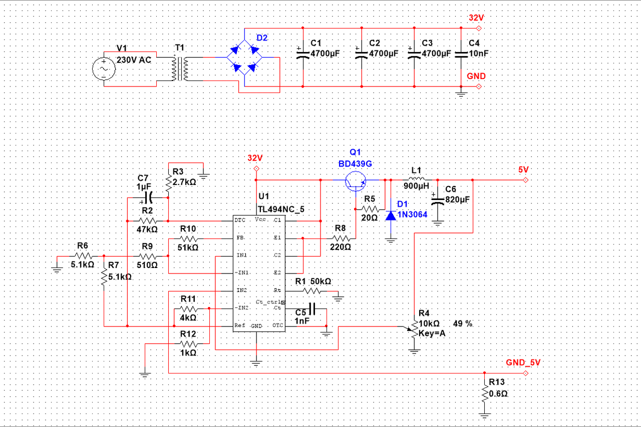

(#) Balint133 hozzászólása Jan 16, 2016 /
Vetnetek egy pillantast az alabbi kapcsolasra? A kapcsolas a TL494 IC adatlapjaban levo mintakapcsolas egy modositott/atszamolt verzioja a sajat igenyeim szerint. A kapcsolas stabilizalt 5V-t ad 1.5A kimeno aramig (elmeletben, mert meg nem kerult megepitesre).
Amire kivancsi lennek: vetettem elvi hibakat, bagatell dolgokat? Szimulatorban mukodokepesnek tunik a dolog. (kivetel ha nem rakok a kimenetre terhelest, mert akkor elegge EKG jellegu a negyszogjele az IC-nek es meghal a szimulator)
R5 ellenallassal kapcsolatban lenne egy fontos kerdesem. Ha leveszem, akkor az IC kimeno negyszogjeleinek "feneke" lesz mikozben meghajta a BD439-t. Ha feljebb vagy lejjebb veszem az erteket akkor is nagyon durvan torzul a negyszogjel. Ez az R8:R5 10:1 arany ami a legszebb jelet adja. Ez a jelenseg miert van? El tudna valaki magyarazni, vagy valami szakirodalmat kuldeni, hogy miert kell ide ez az ellenallas? Sajnos nem talaltam a temaban semmit.
Bocsanat, ha hulyesegeket kerdezek. Nemreg kezdtem el (ujra) elektronikaval foglalkozni, ez a kapcsolas is amolyan self-training projekt.
(#) Edimax válasza Balint133 hozzászólására (») Jan 16, 2016 /
Szio : Ez szerint próbáld meg.
Miként müködik.
