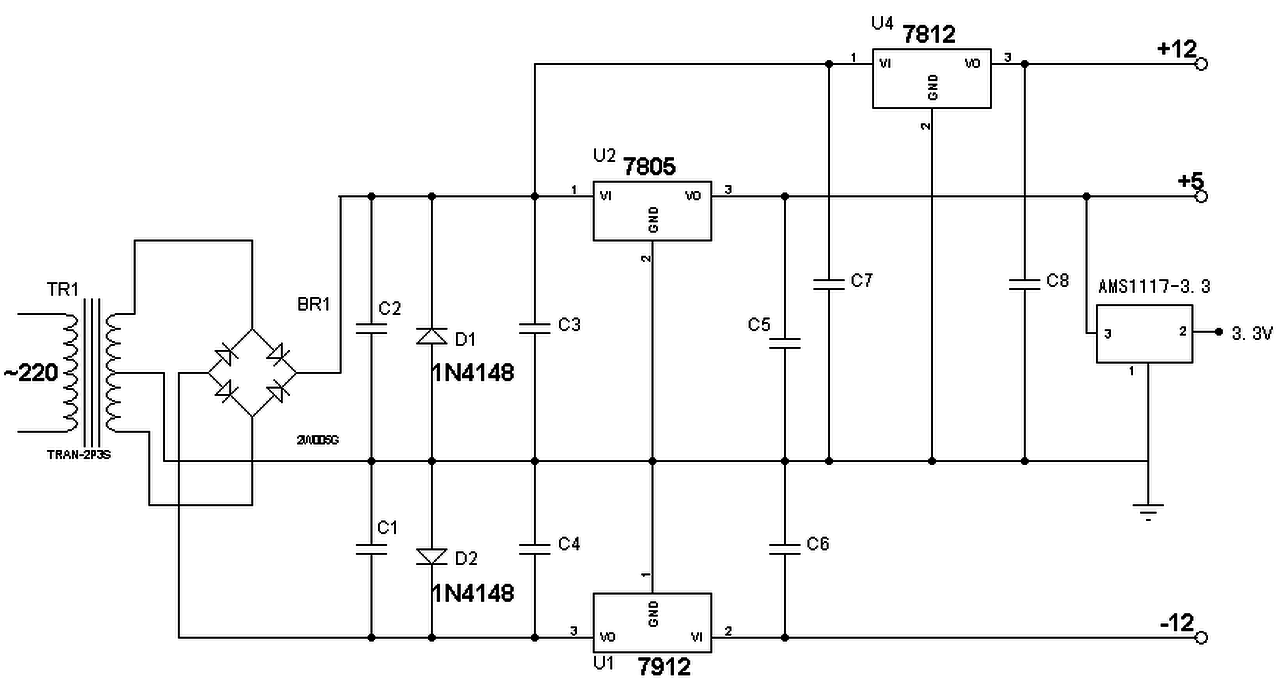

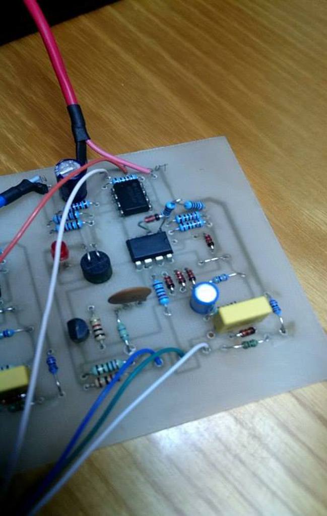

(#) krisz69 hozzászólása Jan 22, 2016 /
Ott van egy 2 fotó. Sajnos nem űzemel.
(#) krisz69 válasza krisz69 hozzászólására (») Jan 24, 2016 /
Elméletben megvan a megoldás .Mindi elcsattant a limiterbe az ic. Nagy valoszinűségel azért,mert nem +és - ot kapott hanem . Testet és + ot. Így megis van miért volt . Az ic-k tönkremenetele. Elméletben ez a kapcsolás megoldás lehet számomra . Köszönöm Reloop ,és epyn segítségét.
(#) epyn válasza krisz69 hozzászólására (») Jan 24, 2016 /
A kapcsolási rajzon egyértelmű a szimmetrikus táp...(±15V)
Örülök hogy megoldódott a probléma. Néha sajnos átugrunk az alap dolgok felett,mint a hibakeresés elsődleges lépése
- a tápfeszültség helyes megléte!
