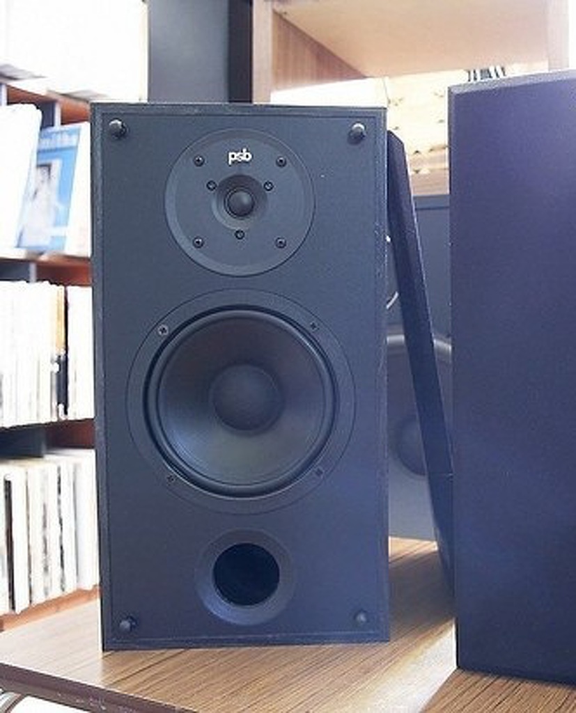

A kérdés az, hogy érdemes-e a műanyag dobozos hangsugárzót átpakolni fa dobozba elsősorban esztétikai okokból, de nem utolsó sorban a hangja miatt.
A doboz ehhez nagyon hasonló, csak műanyag. Sajnos a táblácskája mindkettőről hiányzik.
A hangszórók pedig: ARN 5604 és ARV 165.
A hangváltó egy soros TC 453 M kondi, ami ha jól nézem 4 uF.
(#) Action2K válasza Primary hozzászólására (») Jan 20, 2016 /
Szia! Mindenképpen érdemes átrakni. Ha ráadásul nem közös légtérbe teszed a hangszórókat, még a hangzáson is tudsz sokat javítani. Persze mérések mindenképpen kellenek. Ja és mindenképpen normális, méretezett kétutas hangváltót tegyél bele.

(#) Primary válasza Action2K hozzászólására (») Jan 20, 2016 /
Akkor atrakom.
Viszont nem butorlapbol szeretnem, hanem fabol. Itthon van tablasitott fenyo. Az megfelelne, vagy erdemesebb tablasitott kemenyfat valasztani. Alapveton nem koltenek ra kulon.
A magasnak mekkora terfogatot erdemes szamolni, gondolom nem kell nagy.
A fenyő bőven megfelel, így is sokkal merevebb lesz mint a műanyag. A magasnak tényleg nem kell nagy légtér. Igazából, csak az a lényeg, hogy a másik hangszóró ne befolyásolja. Viszont, (a képeken nem egyértelmű) ha a magasnak zárt a kosara, akkor nem is tudja befolyásolni, s nem is kell a külön légtér, mert a kosár elválasztja. A hangváltót olyan 2700 Hz körülre saccolom, de a mérésekből jobban kijön a helye. Én bass reflex-es dobozba tenném és a nyílását előre helyezném a hangszórókkal egy tengelyben, mint a képen. Ez egy "korabeli" vintage PSB 400-as, hasonló adottságokkal.
