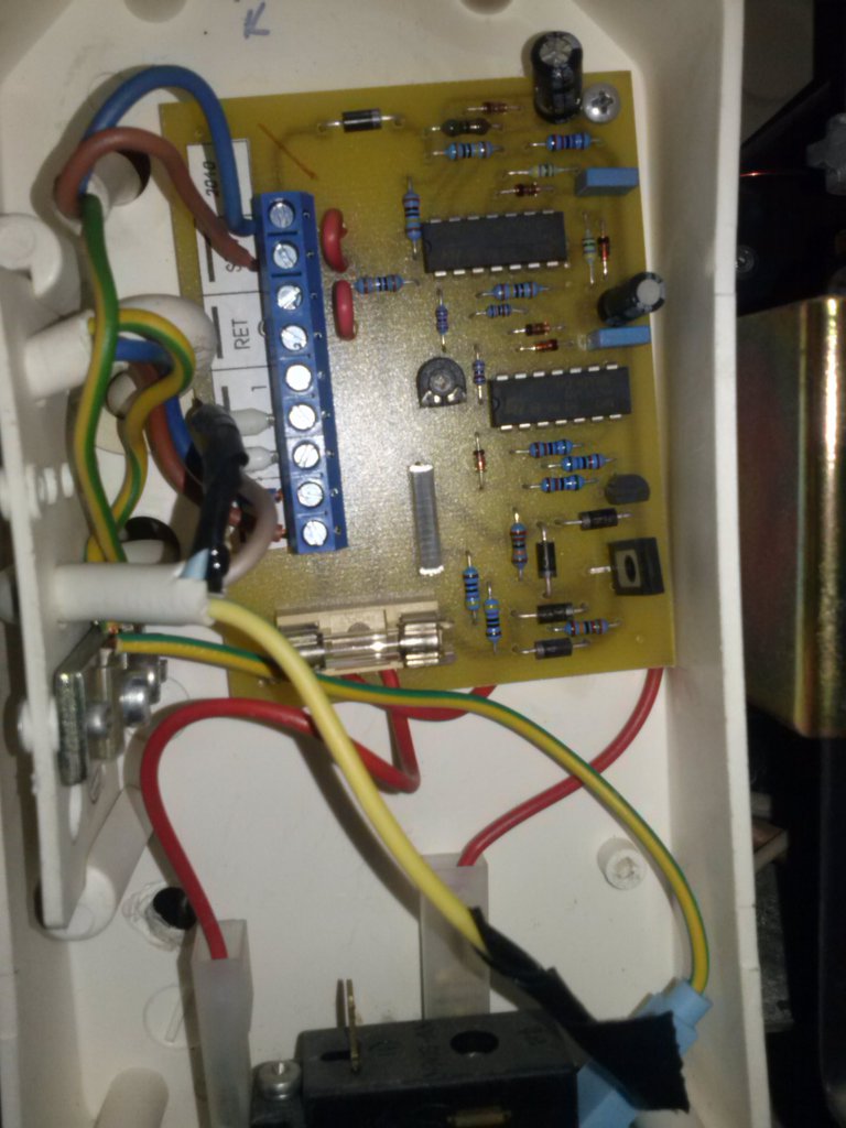

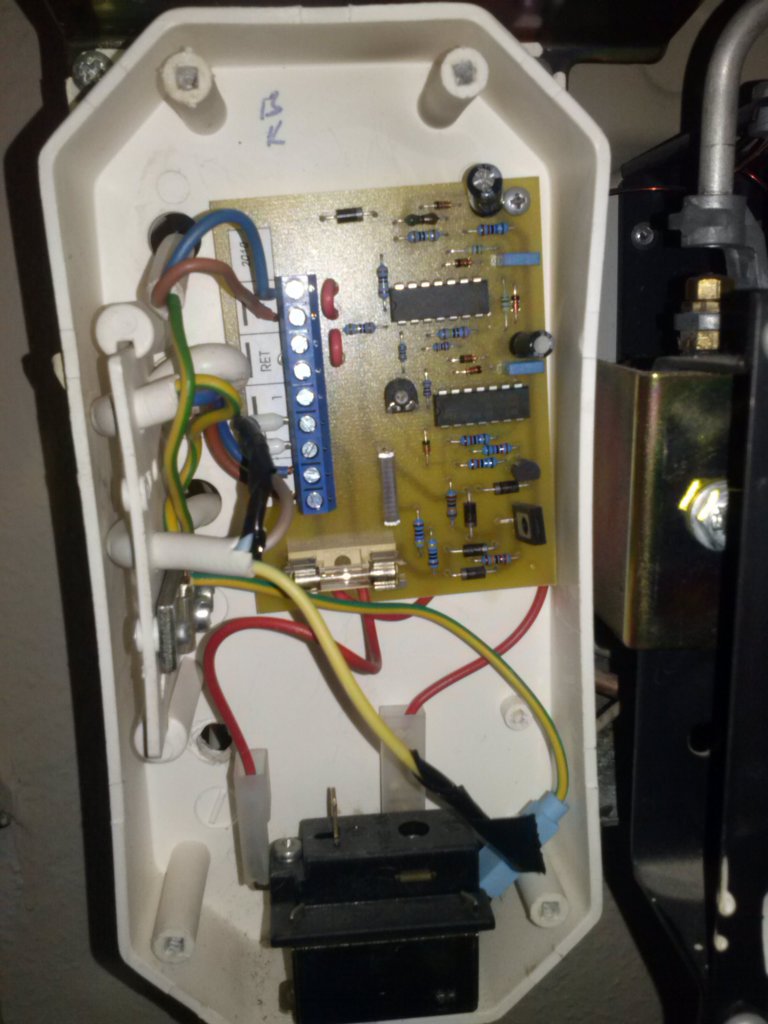

(#) szaki112 válasza (Felhasználó 46585) hozzászólására (») Jan 18, 2016 /
Nekem szukseges lenne hogy tobb ideig keringessen. Most is keringet de csak kb egy percig. Nem lehet a paneljan allitani hogy tobb ideig keringessen?
(#) (Felhasználó 46585) válasza szaki112 hozzászólására (») Jan 18, 2016 /
Biztos lehet, de ahhoz egy rajz kellene...
(#) Kovabe válasza szaki112 hozzászólására (») Jan 18, 2016 /
utolsó oldal
google a barátod
(#) szaki112 válasza Kovabe hozzászólására (») Jan 18, 2016 /
Okes koszi, latom hogy allithatom az U-t, de az a baj, hogy egy perc utan lekapcsol. Valahogy a keringtetesi idot kene novelni.
(#) szaki112 hozzászólása Jan 18, 2016 /
Most ilyen panel van benne.
(#) yager01 hozzászólása Jan 18, 2016 /
Ez a keringetés dolog nekem is megfordult a fejemben, hogy nem e lenne jó, hogy mikor leáll a kazán akkor az adott Kör szivattyúja még egy darabig forgatná a vizet. Most ha a termosztát eléri a beállított értéket akkor off a kazán és az adott kör szivattyúja is. Engem annyira nem zavar de lehet nem lenne baj ha még egy kicsit forogna a víz. Mit gondoltok? Hogyan tudom ezt kivitelezni? Két relé van bekötve. Egyik a padló másik a radiátoros termosztát által vezérelt. Egyik a padló másik a radiátor szivattyút és a kazánt vezérli
Most még egy kapcsolási rajz kellene...
Azt sajna nem tudok adni.
De valami idozito kutyututi van a panelon, azt kellene piszkalni, csak melyik az?
Ezt nézd meg, csak megfelelő módon kell keresni Bővebben: Link
(#) (Felhasználó 46585) válasza Kovabe hozzászólására (») Jan 18, 2016 /
A baj csak az, hogy ez nem az a kapcsolási rajz, vagy nem az egész rajz. Ugyanis két ic van a panelen.
A hozzászólás módosítva: Jan 18, 2016
Fu ezt nem ertem, nem vagyok villanyasz. Akkor forrasztgatnom kene es egyebek?
Valószínű, egyetlen alkarészt kell csak cserélni.
De melyiket kell cserelni?
Hát ehhez kellene egy rendes kapcsolási rajz...
De melyik kutyu idozit itt egyaltalan?
Egy kondenzátor, mondjuk egy elkó.

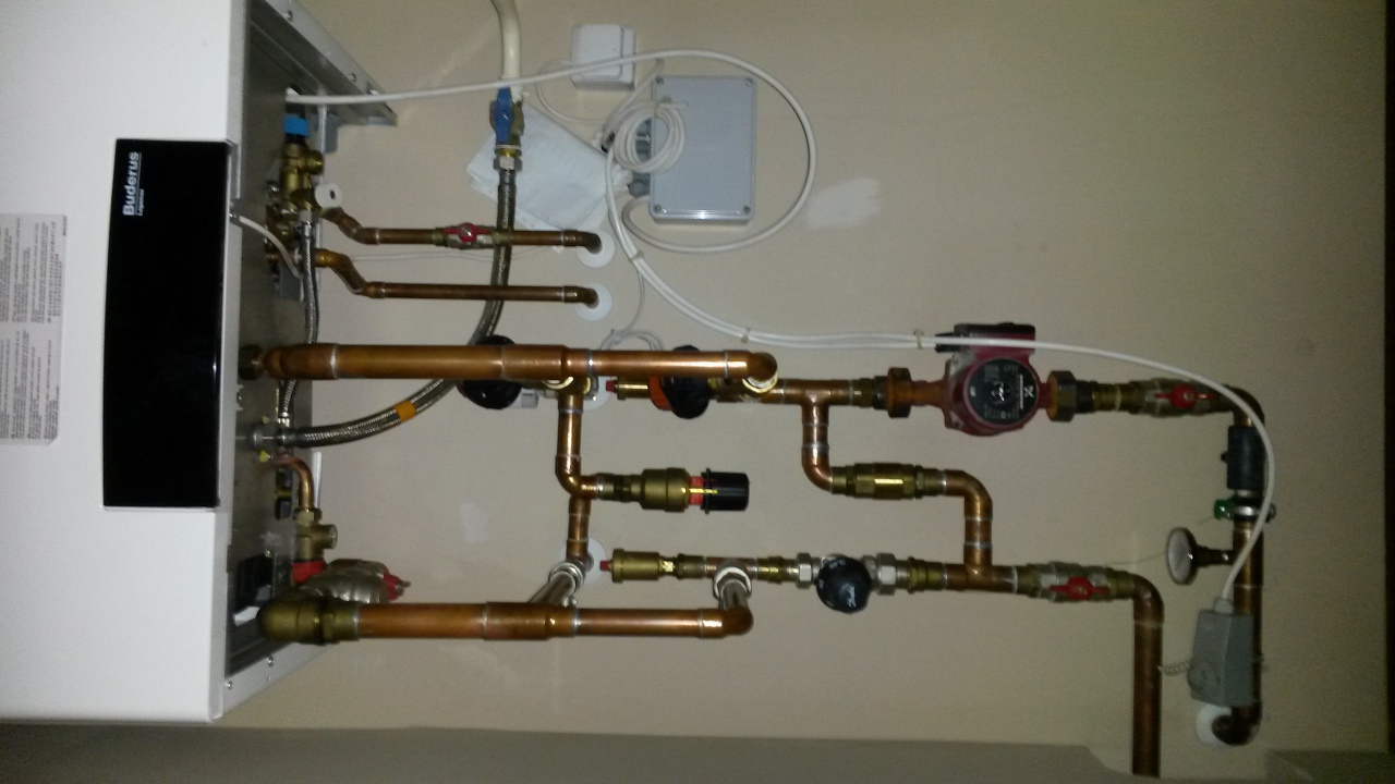

Jó estét mindenkinek! Nemrég vásárolt lakásban lakószinten padlófűtés, földszint és tetőtérben radiátor. A radiátorkör zónaszeleppel leválasztva. Eszközök a mellékelt fényképen. A következőkben szeretném a fórumtársak segítségét kérni:
Földszinten és lakótérben levegős termosztát.
- Ha mindkét fűtésmód megy, nincs probléma.
- Ha csak a radiátor működik, a pf túl magas hőmérsékletű vizet kap, a visszajövő víz bekeverése nem megy.
- Ha csak a pf üzemel, a vissza ágból a víz hozzákeverése megtörténik ugyan, de ez kevés, a kazán teljes hőmennyiségét nem tudja hasznosítani, a kazán gyakori láng elvétellel jelzi a túlmelegedést.
Remélem, a hozzáértőknek érthető a probléma. Eléggé fű vagyok a témában, ezért rajzot sem sikerült készítenem. (Igen, olvastam a két kör hidraulikai leválasztását, de ez fűtési idényben nem megoldható.)
Tud-e valaki megoldást a hibákra, amivel túlélhető lenne ez a fűtési időszak? Előre is köszönöm a segítséget!
