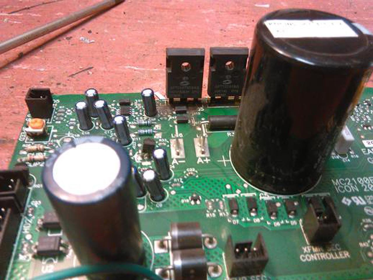

(#) Djatis hozzászólása Jan 20, 2016 /
Van egy futópad amiben egy APT30GT 60 BRG Ez teljesen elfüstölt
Esetleg tudtok helyettesítőt ? Mert ezt konkrétan nem látom hogy Magyarországon lehetne kapni.
Előre is köszönöm!
A hozzászólás módosítva: Jan 20, 2016

(#) Chipmunk1960 válasza Djatis hozzászólására (») Jan 20, 2016 /
Szia, Én 60N60 -asokat szoktam betenni, amiben van védődióda az mindent "kibír". Nem írtad, hogy milyen pad, de nézd át a környezetét is, hátha vitt magával valamit, valamint a motort is egy 12V-os táp elég neki, hogy nem lett-e zárlatos egy tekercspár benne. Ha nem rángat,dadog, akkor jó.
(#) Djatis válasza Chipmunk1960 hozzászólására (») Jan 20, 2016 /

Pénteken megyek dolgozni akkor leírom a pontos tipusát is a gépnek.
A problémája egyszerűen csak úgy kezdődütt hogy leverte a fi relét a tranyisztor körül meg fekete folt. A motor meg sem mozdul tehát hogy teljes zárlat van a motor felől.
A panelon viszont minden más működik
Valószínű, hogy nem csak a FI-relét, mert az 30-100mA-re már le kell oldjon. Az IGBT zárlatát más okozta, ennek kell utána járni, csak azért írtam, nehogy a következő is "belehaljon a próbálkozásba". A többi, meg tapasztalat, a múltkor is egy egyszerű gép, IGBT, verte a motoron lévő diódát, + a Greatz hidat..... de csere után röffent.

Csatoltam képeket a gépről meg a motorról is.

Most bekötöttem a panelt az új tranzisztorral és egy 200w-os izzón keresztül próbálgattam.
ha rányomom az indítást egy pillanatra felvillan a lámpa és a motor is zúg egy pillanatra tehát kapna áramot viszont le is oldja ha üresen megmérem az A+ A- kb 39 volt megy ki szaggatva bár hogy mennyire szaggat az nem derül ki egy digitális multiméternél .
Nem tudom hogy merjem e izzó nélkül vagy még mindíg van gond mert a motor sokat vesz fel indításkor az biztos de ízzón keresztül meg lehet hogy a kevés áram miatt oldja le ?
A kis motort is működteti szépen ami a pad billentését szolgálja persze az sokkal kevesebb áramot venne fel de ha nem tiltásról van szó akkor meg a főmotornak is el kellene indulnia izzón keresztül.

Közben kiszedtem az FGA60n65SMD ami diódás pedig a zacsin nem a diódás volt feltüntetve mert az drágább lett volna na mindegy de az IGBT-n ez szerepel hogy smd ami állítólag megvédi de a kollektor emitter közt teljesen nulla az ellenállás mindkét irányban.
A Gc Ge között mindkét irányban 130 ohm ezt úgy néz ki hogy elküldte. Ráadásul izzón keresztül.
Valami nem kóser más hibás alkatrészt nem találok a panelen legalábbis mérések alapján.
A motor is jó ezt már nem értem.

Közben rájöttem hogy hiába az izós próba mindegy mert a z egyenáramú oldalon a pufferkondenzátor az indításkor ugyanúgy leadja a nagy áramot .
A másik hogy mivel már van egy dióda a panelen a tranzisztor mellett lehet hogy a tranzisztornak nem kellett volna EC diódásnak lennie mert az eredeti sem az volt lehet hogy ezért lőtte el az újat ?
