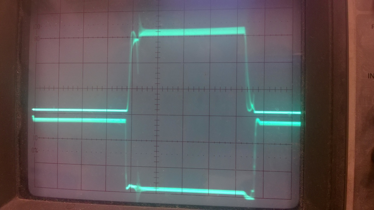

Közben sikerült belönöm rezonanciára(ellenállasokkal 400W-on),minimálisat kellett állítani. Most 400W-on ilyen: (kép) Csökkentek 2x1nF-ra, de szerintem előbb a Gate hajtást kéne rendbe rakni.
Még mindig belekapcsol a túloldali fet mielött áttöltődne a félhíd.
Azért nem olyan egyszerű ez a dolog, mert üresen csak a mágnesezőárammal is át kell töltődnie a félhídnak időben, de teljes terheléssel a terhelőáram plusz a mágnesezőáram összegével meg ne legyen túl gyors az áttőltődés mert, akkor meg a kikapcsolási sebesség függvényében keletkezik némi kikapcsolási veszteség. A hozzászólás módosítva: Jan 22, 2016

2us/DIV, 5V,100V/DIV, 2W, 400W Az 1kW-ot csak hétfőn tudom lepróbálni lehet. A hozzászólás módosítva: Jan 22, 2016
Még egy kicsit belekapcsol az Uds-be. Picit nagyobb légrés kellene a trafóba. De azért már alakul.
Kilowattnál egész más várható Uds-re.
Visszafordul az áram vagy mi, lesz egy kis visszakanyarodás, azért raktam bele először 2nF-okat, de a légrést kellene növeljem akkor inkább. Nem? A feszültség meg miért esik ekkorát, ha a soros LC elvileg zéró impedancia?

Ha megfigyeled nincs klasszikus rezonancia jelenség, csaupán a félhíd átkapcsolása van veszteségmentessé téve (a feten elég lassan emelkedik a fesz ahhoz, hogy az áramot még jelentősebb Uds feszültség elérése elött ("kvázi nulla feszültség mellett") leadja (a zvs kondiknak)),
Nem rezonál semmi, nincs szinusz sehol. Legfőképp azért esik a kimenő fesz mert a betáp is esik, másrészt a kitöltés a zvs-holtidő miatt nem 50-50% hanem pont 2 holtidővel kevesebb, ezeket a szüneteket a kimeneti szűrő átlagolja ha van, ha nincs akkor a puffer ürül a holtidők alatt. Harmadrészt a szórás miatt nem jut ki az áttételnek megfelelő feszültség, mert a szórás felvesz belőle az áramváltozással arányos részt (UL=L*di/dt). Meg a vezeték ohmjai, félvezetől fesesései stb.

Gondolom 2nF és nagyobb légrés.(?) A hozzászólás módosítva: Jan 22, 2016
Hát, ezen van még mit gyakorlatozni...
Azt sejtettem. Lehet hétvégén rágyúrok.
Nem is lesz, amíg ott az a lassító 1nF
A FETeket nem a szórt induktivitás árama tölti át, hanem a mágnesező induktivitás árama. A szórt induktivitás árama 0-ra csökken, ha pont a rezonanciafrekin van. Ha rezonanciafreki felett dolgozik, akkor nem 0, és akkor tud besegíteni.
