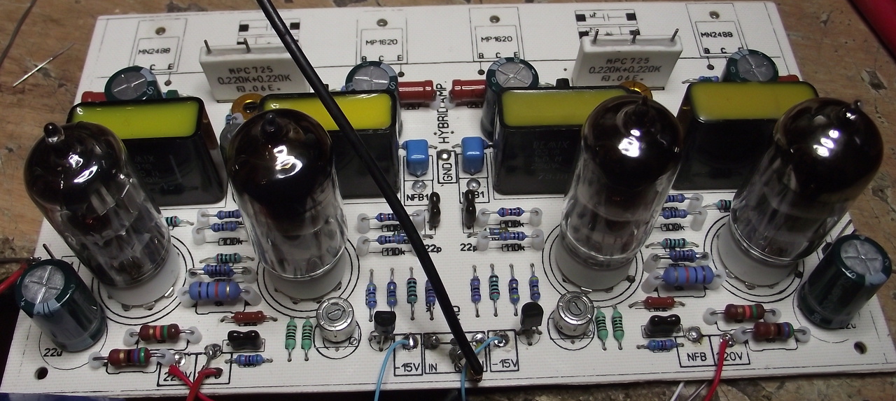

Tervezek építeni egy olyan "hibrid" erősítőt, amelynek az előfoka egy néhány wattos csöves erősítő (PCL82) (rendelkezésemre állnak még: PCL84, ECL82, ECL86, és PABC80 csövek), a végfoka pedig egy TDA7294-es (100W-os) erősítő lenne. Ez mennyire megoldható és kivitelezhető? Csöves erősítőt még nem építettem, így a kérdéseim inkább erre irányulnak. A kis csöves előfok kimenő trafója után kapcsoljam majd a végfokot? Hogyan méretezzem a kimenő trafót? Egyáltalán ez esetben szükséges? Illetve, ha a hangszínszabályzást is meg szeretném oldani (ami tulajdonképpen egy másik előfok), akkor azt a csöves előfok elé kell kötni? Előre köszönöm a segítségeteket!
Próbálj meg egy hasonlót összehozni mint ez. Ezt direkt TDA-hoz gyártották. Bár én a TDA-val nem voltam megelégedve így leváltottam egy PCL86 PP-vel.
Jó kísérletezést.
A hangszín kör az esetek jórészében az előfok és a végfok közé kerül.
Fölösleges egy végfokkal hajtani egy másikat. Rendes csöves előfokot készíts, teljesen rossz megközelítés áramerősítést csinálni, amikor a TDA bemenete vonalszintű. A végeredmény egy oltári túlvezérlés lenne és egy transzformátoros túlbonyolítás. PCL82-ből készíthetsz SRPP kapcsolást (lásd Ágoston könyv). Számtalan megoldás létezik, a Peti által linkelt pl.

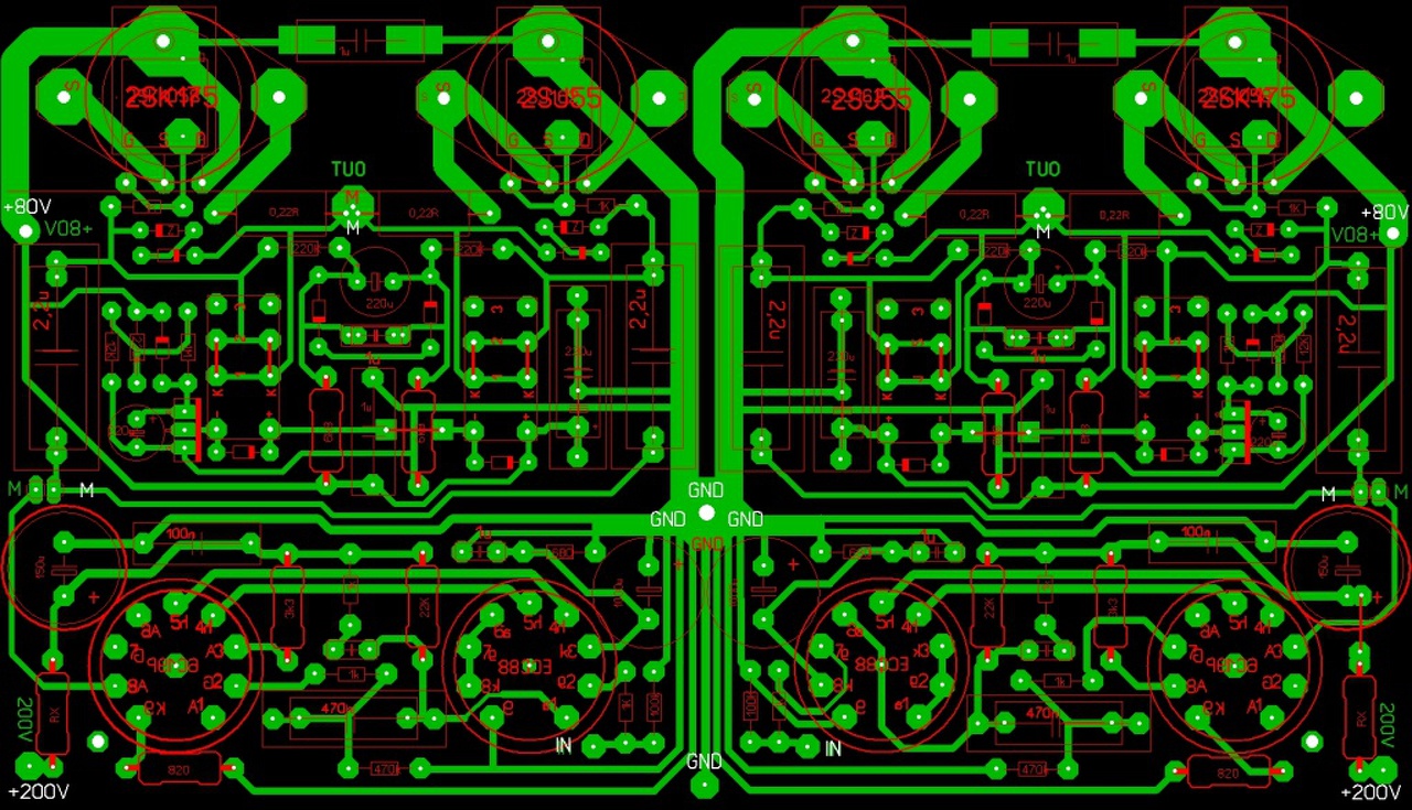

Elég furcsa hogy Április óta senki sem járt itt,hogy pár sort írjon.Akkor felteszem másképp a kéréseimet,ha jól emlékszem CHZ építette meg ezt az erősítőt,így ha nem venné tolakodásnak kérném a segítségét az után építés során.Persze csak ha ezzel nem tartom fel.Elsőre a nyáktervet szeretném elkérni amenyiben lehetséges,amiből elkészíthetném a nyákot,a beültetést megtaláltam igaz pár alkatrészt nem igazán ismertem fel,ebben is kérném a segítséged.És az alkatrészek beszerzésében is sokat jelentene a tanácsod és a véleményed.Remélem nem zavartalak a kéréseimmel,és nagyon köszönöm a mielőbbi válaszod. Üdv.Zsolt
Csak ez a nyákterv van meg, a képen látható egyedi kérésre lett módosítva, plasztik tokozású FET is rákerült, azt a változatot nem mentettem el..
Nagyon köszönöm a segítséget,sajnos a megadott kiterjesztéssel nem sikerült megnyitnom a file-t próbáltam letölteni hozzá programit,bár ne tettem volna,viszont még idejében eltávolítottam,mivel tudnám megnyitni?
Demó változat megnyitja: Bővebben: Link
Ok,viszont ez szinte ugyan az mint amit találtam az oldalon,miben más mert nem igazán találtam eltérést.
Fentebb leírtam, ez a nyákterv TO3 tokozású FET hez készült, másik nyákterv plasztik tokozású FET hez is használható (Bővebben: Link)
A hozzászólás módosítva: Jún 8, 2015
Ok,az megvan.Ha jól gondolom van 4 db relé aminek a típusát nem találtam feltüntetve,és a diódáknak is csak a helye van feltüntetve,a típusa nincs.Bocsáss meg ha egyértelmű dolgokra kérdezek rá viszont inkább kérdezek mint hogy füst legyen a vége.
Relé el is hagyható, bekapcsolási védelmet biztosít csak, én 48V DC reléket alkalmaztam, de kisebb feszültségű is jó, csak megfelelő soros ellenállás kell hozzá. Z diódák 12V, a többi 1N4148, FET nem helyettesíthető más típussal! Ez nem +/- tápról megy, kimenete 1/2 tápfeszültségen van, kicsatoló elko kell a kimenetére (6800u), erre is ügyelj! Kicsatoló kondi legjobb helyen, közvetlenül a HG csatik nyákján van. A hozzászólás módosítva: Jún 8, 2015

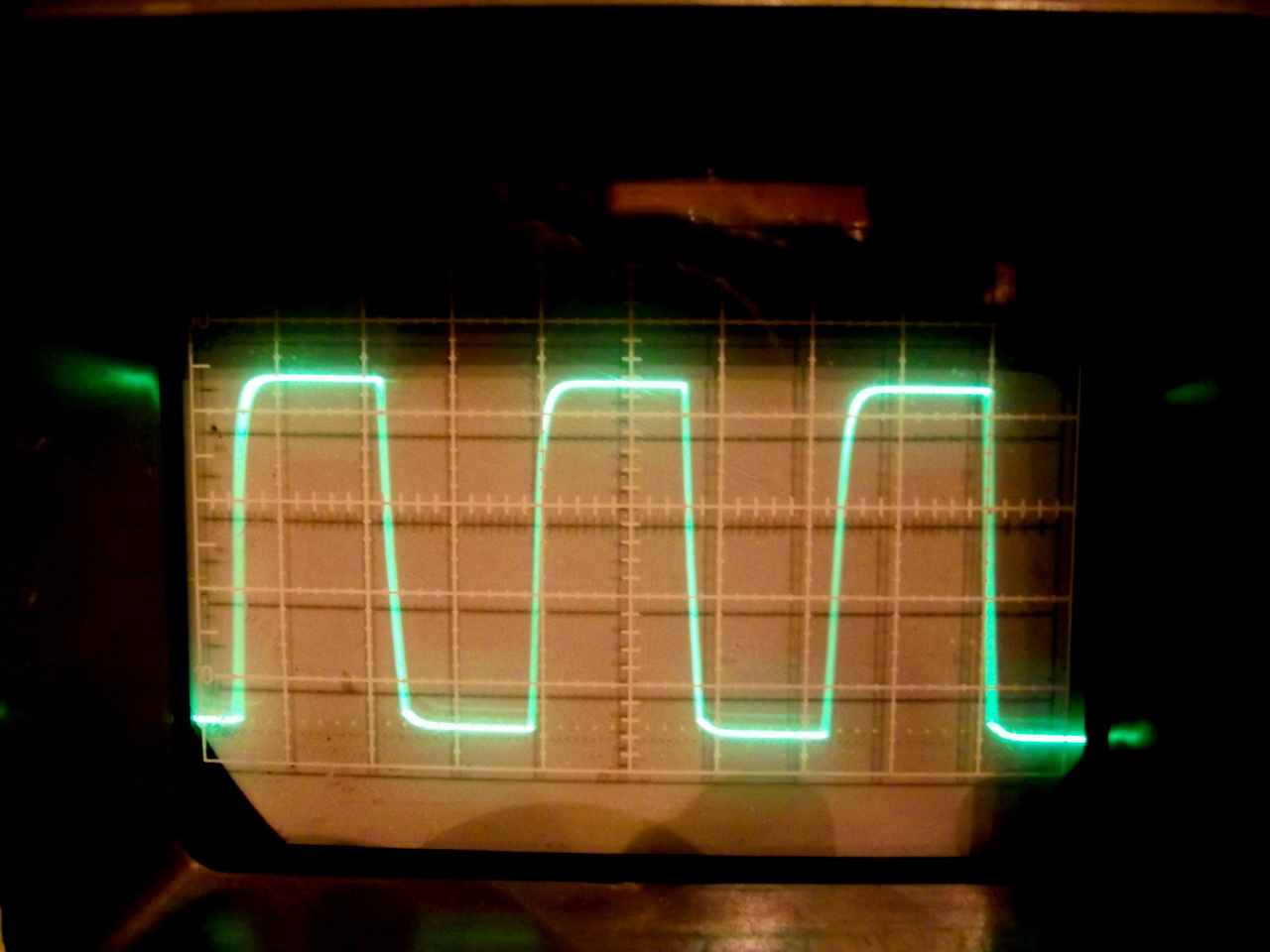

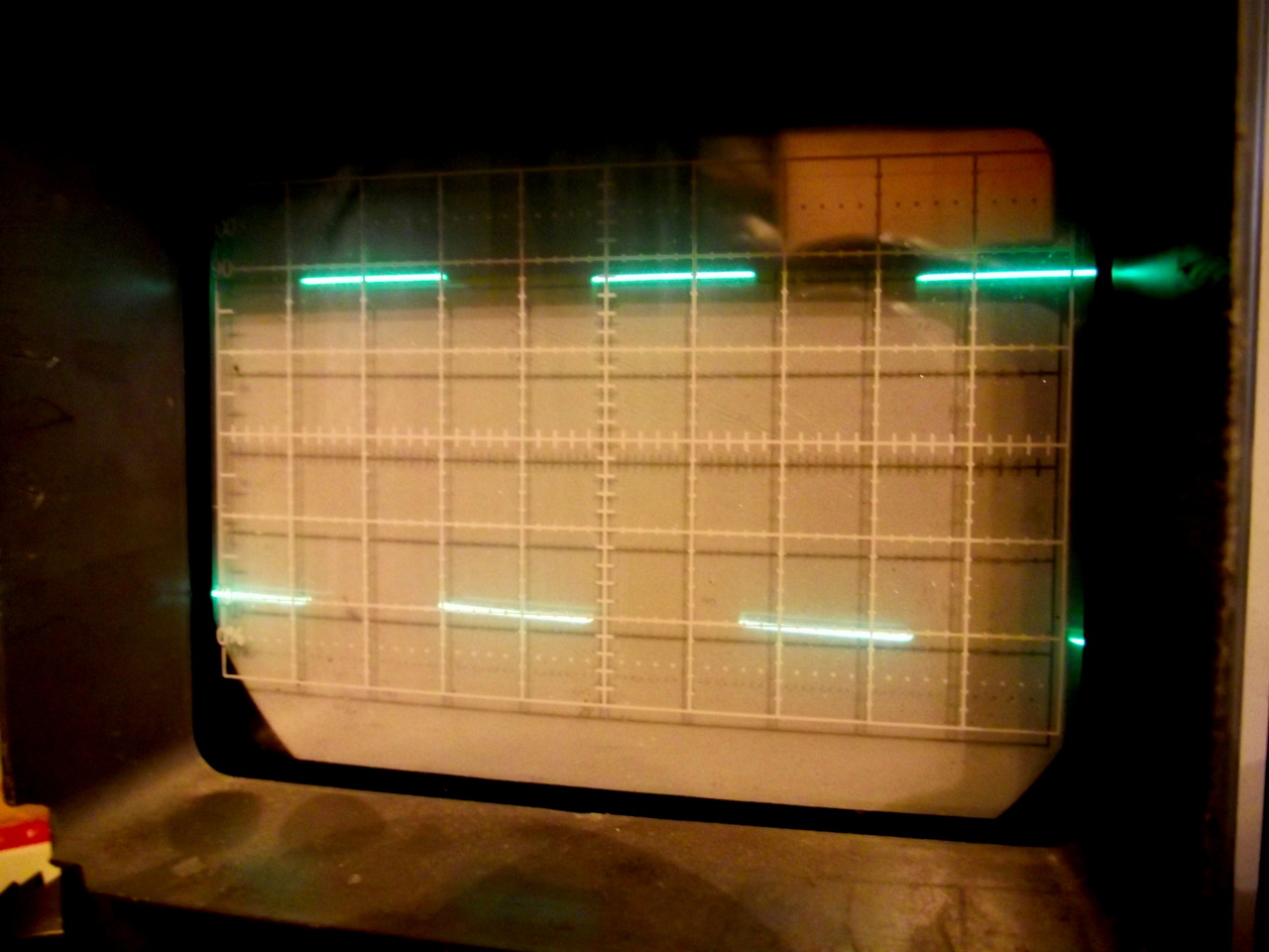

Egy újabb hibrid ötlet, meghajtását már mérésekkel is ellenőriztem (40V eff kimeneti szint).
Visszacsatolása variálható, átfogó/meghajtás, hangsugárzó függő lehet, melyik hoz jobb hangminőséget. Félvezetős rész mérései később.. A hozzászólás módosítva: Jan 9, 2016
