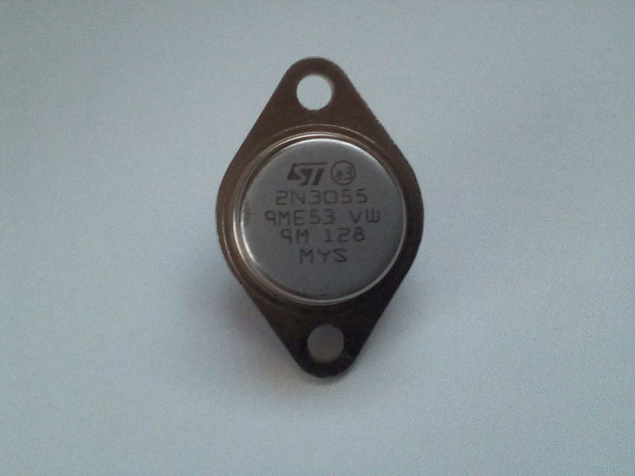

A HEstore ban kapható 2N3055 mennyire minőségi? Első ránézésre mint ha spóroltak volna az anyaggal!
(elég vékony az alja) Tudja azt amit az adatlapon írnak?
(#) kapu48 válasza szucsistvan123 hozzászólására (») Jan 1, 2017 / 1
Elég régi tipus, természetesen jó nagy hűtőbordán tudja.
De szerintem a TIP 35 C / TIP 36 C páros jobb.
(#) kissattila88 hozzászólása Jan 1, 2017 /
Linkbe található kapcsolást valaki át tudná nekem tervezni lipo aksihoz?Bővebben: Link
(#) pucuka válasza szucsistvan123 hozzászólására (») Jan 1, 2017 / 1
A régi MOTOROLA eredeti kivitel a la '70 is vékony lemezen volt.
A hozzászólás módosítva: Jan 1, 2017
(#) RoliNyh válasza kissattila88 hozzászólására (») Jan 1, 2017 /
Ráteheted ezt akármilyen aksira, a leírásban szereplő feszültségszinteknél fognak világítani a LED -ek...
(#) szucsistvan123 válasza pucuka hozzászólására (») Jan 1, 2017 /
Köszi a válaszokat, akkor megnyugodtam!

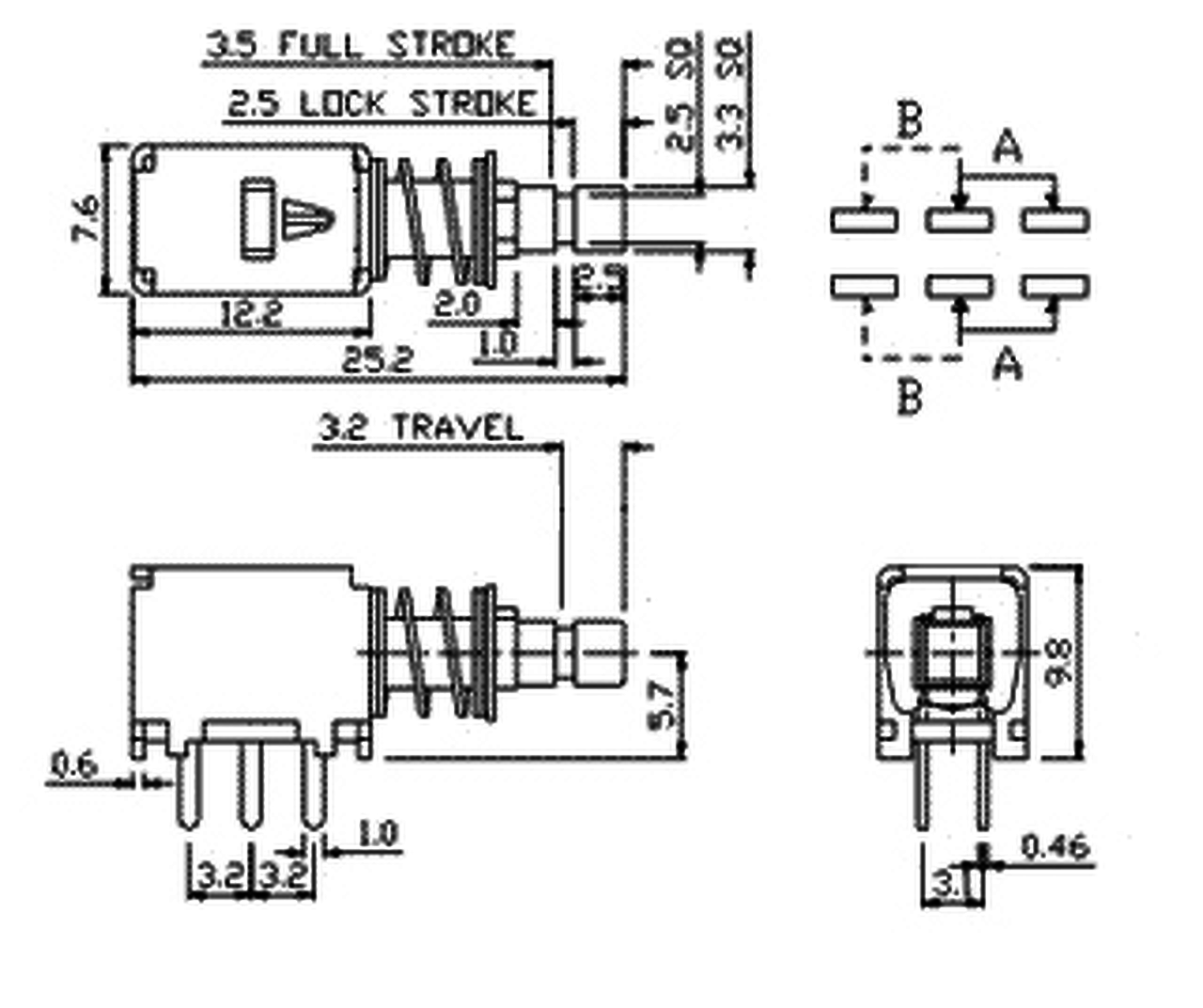

Az lenne a kérdésem, hogy az isostat kapcsoló hogyan kapcsol?
Mármint bekapcsoláskor a szemben lévő elvezetéseket kapcsolja össze?
Mert van egy ami nemakar kapcsolni, és nemszeretném roszul átkötni.
A hozzászólás módosítva: Jan 2, 2017
(#) Bakman válasza ftirius hozzászólására (») Jan 2, 2017 /
Kép van a kapcsolóról? Általában, ha szemből nézed a kapcsolót (onnan, ahol megnyomod), a jobb és bal oldal elkülönül. A jobb oldali három közül a középső a közös és a hozzád közelebb vagy távolabb esővel köti össze a középső lábat. A bal oldal is így müködik.
(#) proli007 válasza ftirius hozzászólására (») Jan 2, 2017 /
Egy kép is.. Kiengedve az A-A-val jelzett pontok vannak összezárva, benyomva a B-B. De az A és B oldal egymástól függetlenek. Ahogy a nyilak mutatják. Hosszabb soron ugyan ez ismétlődik.
