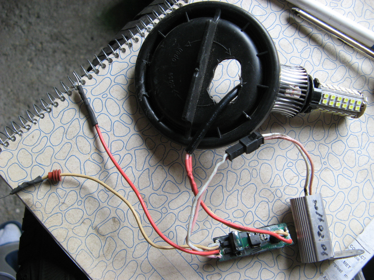

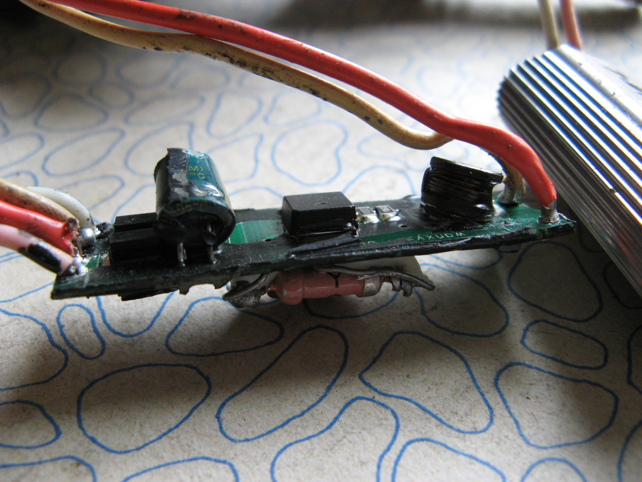

V.ki látott már ilyet, vagy hasonlót? H8 izzót helyettesítő. X6-ban éldegélt, de az egyik megadta magát egy karamboláskor , legalábbis az elektronika 1-2 kütyüje.
Két modul tartozik 1 LED "égőhöz", de abból az egyikhez tartozóhoz (amelyik sérült most) már nem volt aluház, csak a nyáklap volt körbetekerve szigszalaggal.
Kérdésem az, vajon a két-két modul csak a Canbus rendszer miatt kellet bele, vagy pedig így él a rendszer? Ergo, nélkülük működhet-e az "égő"?
Amúgy, ahogy nézegettem, egy tekercs szerű cucc adta meg magát, és egy picit nyomorodott 1 kondi.
Hozom képekben. (Utolsó képen az ép, és egyben működőképes látható.)

(#) BarnaPili válasza V8engines hozzászólására (») Jan 30, 2016 / 1
Véleményem szerint ez egy áramgenerátor a LED meghajtására. Enélkül változna fényerő a feszültségváltozás hatására.

(#) maszek0005 válasza V8engines hozzászólására (») Jan 30, 2016 /
Ezek a kütyük nélkül kiégett izzót reklamál a CAN- Bus.
(#) Ricsi89 válasza maszek0005 hozzászólására (») Jan 30, 2016 /
Nem csak az a gond itt. Hanem a ledet áramgenerátorról kell hajtani. Ez pedig egy áramgenerátornak tűnik.
Azt meg felejtsük már el, hogy egy izzó can bus-os. A can egy kommunikációs protokoll, amit autóban használnak. Nem a can miatt kell bele ez, hanem az izzó kiégését figyelő elektronika miatt, ami can bus-on kommunikál a műszerfallal. Már a 80-as években is volt izzó kiégés figyelő áramkör gyárilag beépítve autóba, de hol volt még akkor can bus, és ott is ugyanígy áramfelvétel útján nézték az izzót. Oda is kell becsapás, ha ledezünk, mégsem can-es az izzó.

(#) Ricsi89 válasza V8engines hozzászólására (») Jan 30, 2016 /
Nem a can bus miatt kell szórakozni. Mehetne az egyedi külön protokollon is a részegységek kommunikációja, akkor is vacakolni kellene, pedig nem lenne can sehol(csak jóval több vezeték). Can nélkül is megoldható az izzókiégés figyelés.
A can egyn agyon jó találmány. Ha nem lenne, akkor sokkal több vezeték lenne az autóban. A can előnye, hogy egy vezetékpár elég, hogy minden részegység, elektronika kommunikálni tudjon egymással és bármilyen információt meg tudjanak osztani. A Can előtt minden részegység külön kábelekkel volt összekötve azokkal, amikkel szükséges volt kommunikálnia.
Csak gondoljunk bele. Külön összekötve az ECU az ABS-el, külön az automata váltóval, fedélzeti egységgel, műszerfallal, stb. És mindegyikhez külön kábel, néhol nem is 1-2 darab, hanem akár 10 is. Minden adat külön kábelen ment. Itt meg kettő vezetéken megy minden.
