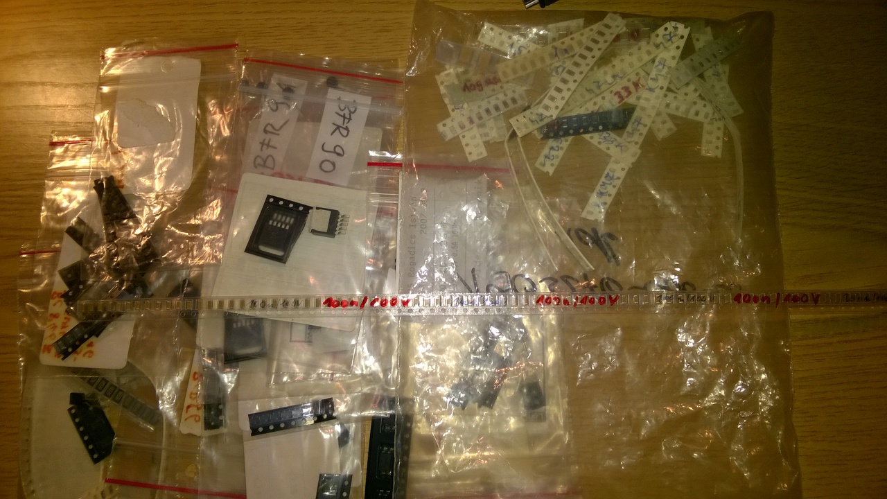

(#) Transztyuszeres hozzászólása Feb 4, 2016 /
@lorylaci:
Nem tudtam túl sokat foglalkozni a táppal, de nem indul, kínomban már ráforrasztottam az IC táplábaira egy 100nF-ot(kép1).
Közben kotorásztam a fiókban, mert emlékeztem, hogy van nekem SMD-m, ezt találtam: (kép2)
Egy darabig el vagyok látva 100nF/100V-al.
Lehet holnap megcsinálom az "öcsipaneledet".
