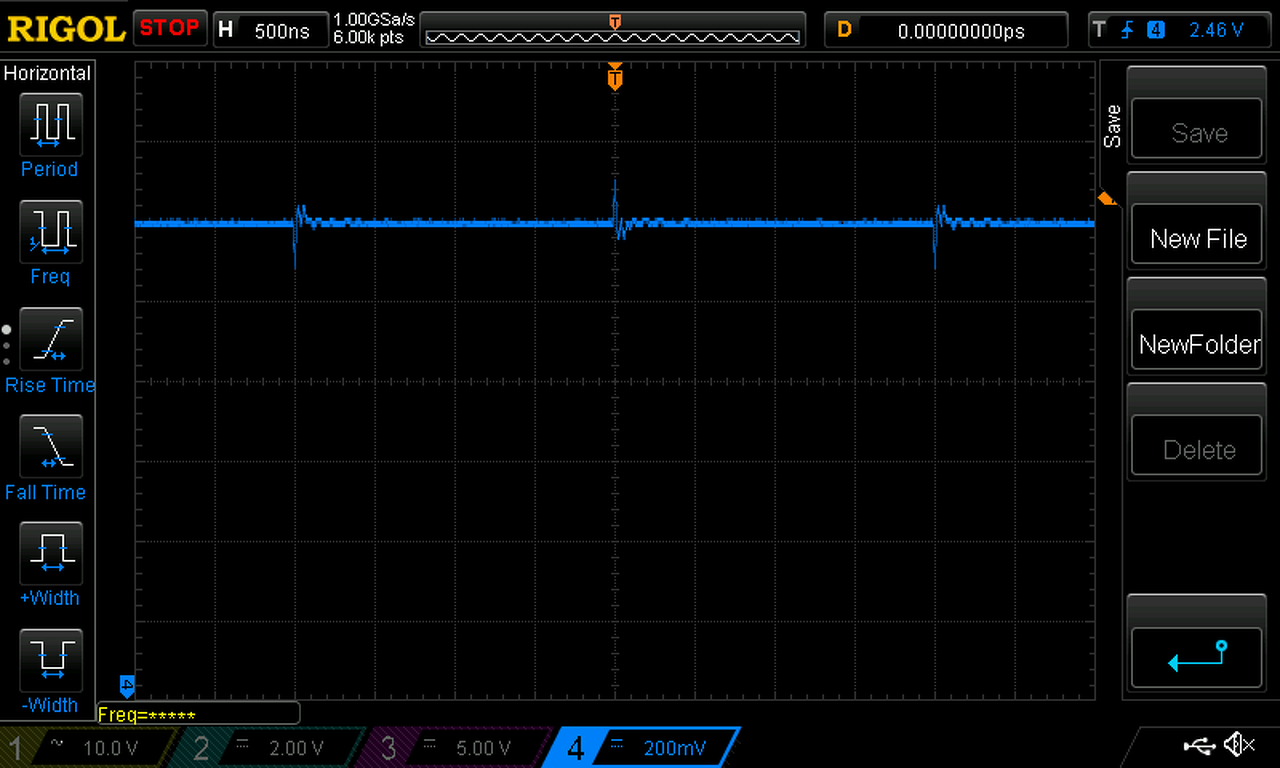

Látható, hogy maximum 200mV-os zaj van a tápfeszültség vonalon, ami az izolátorok mellett lévő kapacitásokon a legnagyobb. A digitális rész pufferéig csökken a zaj, majd ez egy az egyben átjut az analóg tápfeszültségre.

Gondoltam a külső referenciafeszültség forrás kimenetén úgysem jelentkezne ez a zaj, de jelenleg ez nincs az áramkörben és úgy mértem, hogy a mérő IC belső referencia feszültségén megjelennek a csatolt képen látható tüskék. Tehát nemcsak az analóg rész tápfeszültségén vannak jelen, ami gondolom még nem lenne akkora probléma, hanem valamilyen módon a referenciáján is. Így mindenképpen két stabilizátort kellene alkalmazni?

![]() Ne feledd hány bites a felbontásuk. 16 bit ~ 90 dB jel/zaj viszonyt ad, ez egyszerüen azt jelenti, hogy a jelnélküli bemenet ettöl jobb kell hogy legyen. Nem tudom honnan szeded össze a tüskéket. Milyen a frekvenciájuk ill a nagyságuk?
Az előzőekben feltett képek között látszik, hogy a tüskesorozatok szakaszonként jelennek meg. Ezek a szakaszok az SPI órajel ciklusai (8db) alatt zajlanak. A program úgy van megírva, hogy 1-2ms-ként kérdezzen az IC-től, hogy le tudjam mérni. Szerintem a legnagyobb zajforrás a két izolátor (ADUM1401 és 02) lehetséges, hogy a hivatalos ajánlás szerinti egyszerű szűrés azért elégséges, mivel a mérő IC önmagában nem termel akkora zajt?
Jó esetben a mérőbemeneteken nincs jelen ez a zaj, ezért kérdeztem hogy tulajdonképpen működik-e a kapcsolás ilyen mértékű tápfeszültség zajjal is, mert akkor maximum a referencia forrást előtt szűrnék külön + egyszerűbb szűrő a digitális zaj elnyomására. Véleményem szerint az izolátorok termelik a legtöbbet és mivel ott nem volt szűrés, ezért visszajutott a zaj a táp kondiig, amiből megy az RC szűrő az analóg tápfesznek. Azt el tudod mondani, hogy miért nem a legjobb ötlet a föld vezetékbe induktivitást tenni, mint például az analóg-digit szétválasztásnál? Csak az áram/zavar függő potenciál megemelkedés miatt? Hogyan terjedhet át "egy vezetéken" a zavar, a föld vonalon, ha az egy rétegből lenne kialakítva, de a pozitív tápvonalakban van szűrés?

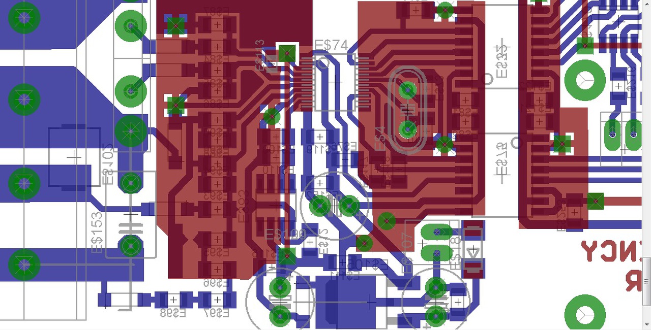

Szerintem a "nyak1" sem felel meg annak amit a mérő IC gyártói ajánlanak. Továbbra is úgy gondolom, az elválasztásnak az IC mellett kellett volna lennie.
A zaj forrásod azért is lehet, mert az Adum1401-es bekötése nagyon rossz, nem felel meg az ajánlásoknak; a 2. és 8. lábaknak egy via-n kersztül egyből a teliföldre kellene csatlakoztatni, és a hidegítő kondenzátorokat jobban az IC közelébe kellene tenni. Itt minden milliméter számít, mert az Adum család induktivitásokkal választ le, amik vezérléséhez elég nagy áramimpulzusokat használ. Az AD UG-042 user guide-ban is találhatsz több infót. Ha teliföldet használsz, akkor az legyen tényleg teliföld. Te az összes nagyáramú pontot kihagytad belőle a "nyak1"-en, és vezeték szakaszokkal kötötted be. A zajméréseiddel kapcsolatban egy kicsit szkeptikus vagyok. Lehet hogy tényleg úgy van ahogy méred, de általában ilyenkor olyan nagy az RF zavarás, hogy minden mindent megzavar. Ellenőrzős képen érdemes a szkóp bemenetét hozzáérinteni a nyák földpontjához ott, ahol az össze van kötve a szkóppal. Általában már így is mérünk zajt, pedig az nem egyéb, mint az RF szórás vétele. Massawa ajánlásaiból kettő ponttal nem értek egyet; 1. az ilyen közös táplálású IC-nél, mint ez a mérő IC, nem jó a teljesen független tápellátás. Nem is engedi meg az ajánlás, mert már a tápfeszültségben lévő náhány 100mV-os eltérés problémát okozhat a működésben. 2. Az ajánlásban lévő 10 ohmnál nem kellene nagyobb leválasztó ellenállást betenni. 100 ohmnál már olyan nagy tápfesz eltérések lehetnek, amelyek problémát okoznak. A 10 ohm is nagyon nagy érték, ennél általában kisebb impedanciával való leválasztás is eredményt szokott hozni. Szerintem a a nyák áttervezését a teliföd kialakításával kezd. A digitális rész teliföldjéből az analóg részt csak egy keskeny sávval különítsd el, és csak az analóg részek alatt legyen. A kettőt összekötő induktivitást pedig tedd az IC lábaihoz közel. Az Adum-ok szűréséről írtam, az ADE7759 szűrésén kellene még javítani; a digtális rész bekötése sem a teliföldre történik, hanem vezetősávval, és a szűrő kondija is távol van. Ha lesz analóg és digitális telifölded, akkor a digitális szűrőkondenzátort az IC felett lesz érdemes elhelyezni. Általában jó lenne mindenhova kettő kerámiakondit tenni, egy 100nF-t és egy 1µF-t párhuzamosan.
Az izolátoroknál valóban kevés kondenzátor volt, de a pozitív tápvonal számára kevés a hely. Ezeket elsősorban az izolátorok alatt tudom vinni, a beforrasztási oldalon, hogy a táplábaknál legyen közvetlenül a kondenzátor és ne átkötésen keresztül. A csatolt képen a teliföld oldalon mehetne még egy vastagabb sáv a pozitív tápfeszültséggel, hogy a másik végponton is betáplálja.
A digitális teliföldet elsősorban az ADUM-oknak szántam, úgy gondoltam hogy az ebből eredő zavar így a digitális tápfeszültségre is kevésbé kerül rá. Tehát emiatt voltak külön tápvonalak az analóg és digitális tápnak a mérő IC-nek, amik a pufferkondenzátornál találkoztak csak csillagpontban. Mivel ezeken a vonalakon így kisebb áramfelvételek vannak, nem elégséges ez az elrendezés a helyes működéshez? A csatolt képen látható topológia jobb lenne? A problémát itt is abban látom, hogy bár a földek közelebb lennének összekötve, de a digitális szakaszon az izolátorok zavarárama folyna. A referencia földpontján viszont nem folyik más áram. Az izolátorok felőli zaj szűrve lenne, a különálló pozitív tápvonalon. A digitális tápfeszültségnél szélesebb és egymás mellett haladó tápvezetékek lennének, ezen is lenne az IC-hez lehető legközelebb kerámia kondi. Talán a földeket elválasztó induktvitásnak nem a jelölt helyen kellene lennie, hanem közvetlenül a stabilizátor közelében, de nem vezetékre, hanem az analóg teliföldre kötve. Nem lenne jobb ötlet egy másik stabilizátor külön az izolátoroknak? Az RL és RC szűrők az mérő IC digitális zavarát eliminálják, a tápfeszültség azonos lenne, a nagyobb zavarást okozó izolátoroknak a zaja pedig így sokal kisebb mértékben juthatna csak át. A hozzászólás módosítva: Feb 6, 2016
