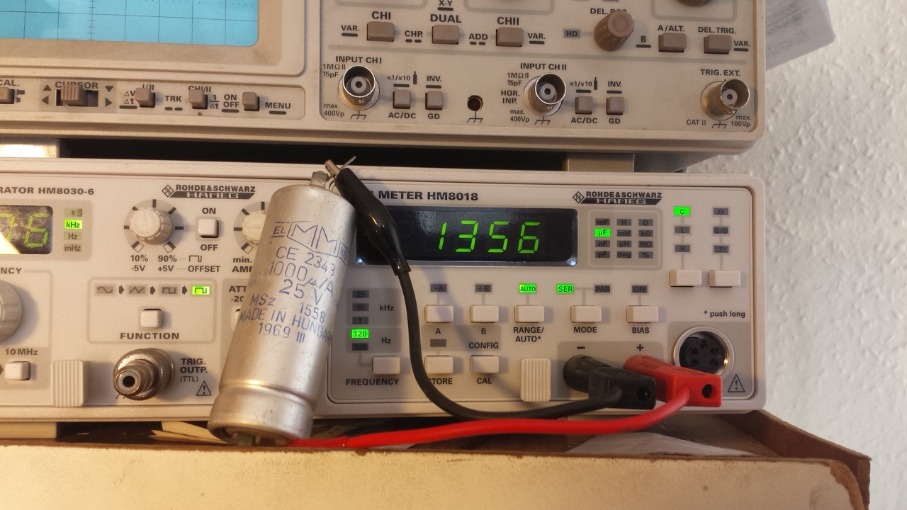

Bontottam egy régi panelt, tekercselőhuzalért. Gondoltam kiszedem ezt a kondit is. Sok mai megirigyelné ezt a kapacitást
(#) Skori válasza Elektroman hozzászólására (») Feb 5, 2016 /
Az ESR mennyi?

(#) Elektroman válasza Skori hozzászólására (») Feb 5, 2016 /
Hmm 0.093 Ohm-ot ír a műszer 120Hz-en. Ez nekem gyanús... Lehet hogy így nem ESR-t mér a HM8018?
Szerk: Pedig annyi lesz az, sorbakötöttem vele egy 47 ohmos ellenállást és akkor szépen kiírta hogy 47 ohm és kapacitásnak pedig ugyan annyit.
A hozzászólás módosítva: Feb 5, 2016
(#) Elektroman válasza Elektroman hozzászólására (») Feb 5, 2016 /
Az igazsághoz hozzátartozik, hogy két ilyen kondi volt a panelon. A másik csak 750nF-et mutat 3KOhm ESR-rel.

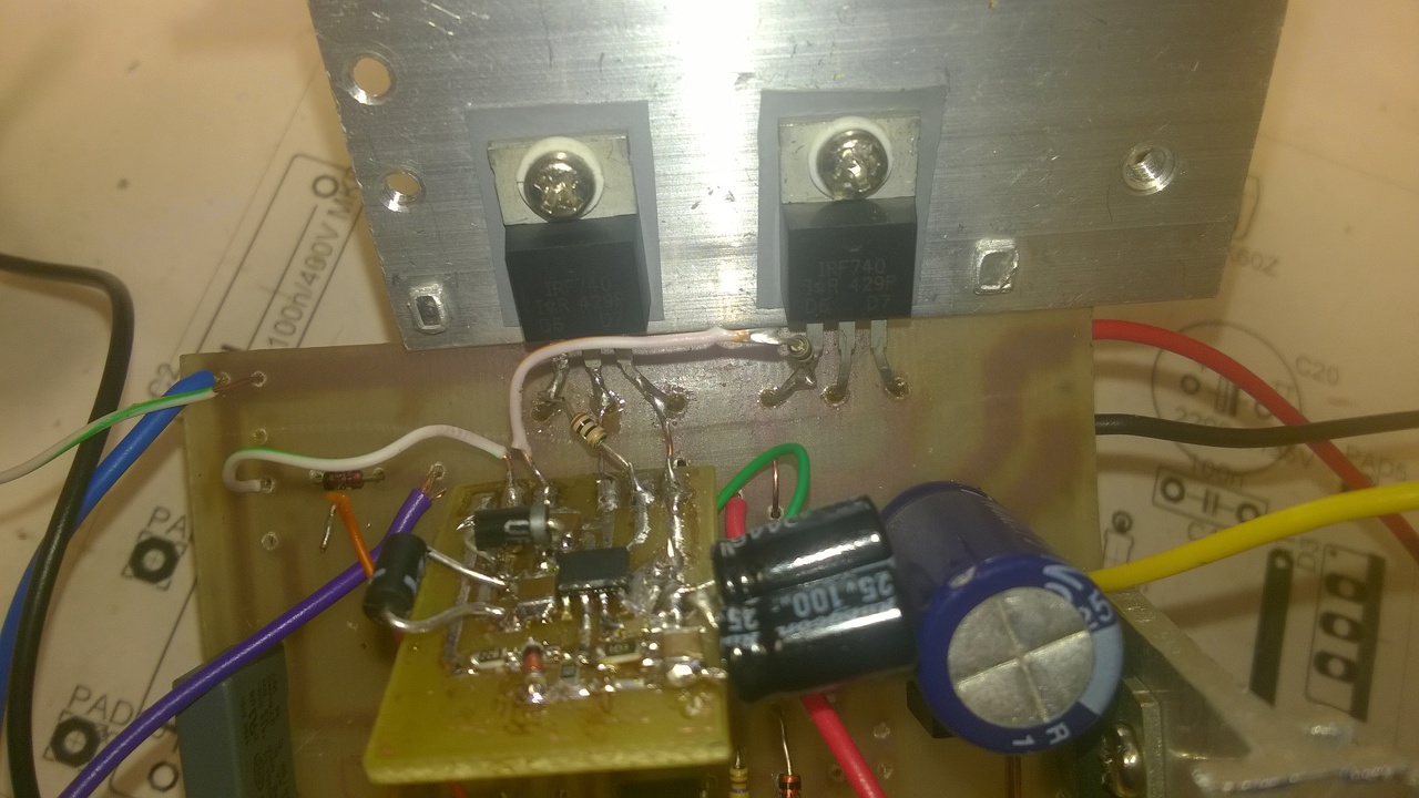

Ez a "nyákterv" se ok?
Szerintem elszállt az ic. Rendeltem még egyet...szerdán jön.
(#) Skori válasza Transztyuszeres hozzászólására (») Feb 5, 2016 /
Félek, hogy feleslegesen nyomkodom a gombokat, de legyen.. Így fotó alapján kikcsit nehéz áttekinteni, de az egyik hibája pl. hogy az IC VS lábát nem a félhídra kell valahová bekötni, hanem közvetlenül a felső fet source lábára. Most az alsó fet drainjén van, ami persze a kapcsolási rajz szerint ugyanaz a pont, csakhogy a gyakorlatban nem. (mellesleg: ez már önmagában elég lehet az IC kinyírásához, ha közben kellően nagy áramok is folynak). Az alsó oldal hasonlóképpen gáz, a com lábat a source lábra kellene kötni, és nem egy olyan vezetősávra amin nagy áram folyik a source felől...És egyébként igen, ez is elég lehet az IC kinyírásához, és persze ez sem az IC hibája, hanem egyszerüen csak rossz a nyákterv..

(#) Transztyuszeres válasza Skori hozzászólására (») Feb 5, 2016 /
A com a source-ra van kötve...1cm utp.
A drain és a source közös pont rövid és vastag ónnal futtatva...
Ha elszállt az ic az nem ettől a kapcsolástól van, hanem az eredeti állapottól.
(#) lorylaci válasza Transztyuszeres hozzászólására (») Feb 5, 2016 /
„A drain és a source közös pont rövid és vastag ónnal futtatva...”
És az ón hogyan csökkenti a nyákpálya parazita induktivitását?
(#) Transztyuszeres válasza lorylaci hozzászólására (») Feb 5, 2016 /
Ez csak szőrszálhasogatás. Ha bekötöm a source-hoz a Vs-t, akkor az UTP kábel induktivitása lesz a gond?
Így működnie kéne, szerintem a próbanyák kinyírta, vagy a hamis IRF740-ek 232kHz-en.
Kapott a táp most 33k/5W-ot + 110µF/400V-ot a drain-source.
Nem baj, szerdáig lesz időm kipróbálni az IR21531-et, beindul-e az LO összekötetlen Vs-el.
Valószínűleg elszállt az IC a rossz nyáktervtől. Könnyen megtörténik.
Öcsipanelen még működött és rendben volt.
Például az is kinyírja az IC-t, ha a félhíd közepe (Vs) a közöshöz képest -3 alá megy. Pláne ha a lengés induktív jellegű (adatlap 5. oldal).
Elég tényleg annyi, hogy a Vs-t nem jó helyre kötöd, és a félhíd átmenete gyors. Aztál lesz egy tullövés és -3V alá száll.
Pont ezért érdemes az öcsipanelt használni, azon szépen bemérni a dolgokat. letakarítani a gyanátt. Majd olyan kányba kötni, ahol közel helyezkedik el a FEt-ekhez (ezér tjó megint az öcsipanel). A Vs az a felső fet source-re megy. A Co pedig alsó FET source-re.
Lényeg, hogy a gate töltés árama és a FET drain árama külön nyákpályán menjen. Így tudod elkerülni leginkább az IC károsodását (és a védelmének fals aktiválását).
Aztán persze meg kellene fogadni azokat a nyáktervezési tancásokat, amelyeket ötbb tucat odlalon keresztül mondtuk (lásd katt morgása).
Könnyű rákenni a hibás IC-re. Sajnos nem hallgatsz ránk még most sem. Először számolni és tervezeni kell, aztán jöhet próbapanel, nyák, de a megfelelő elrendezésben.
Már az öcsipanelen is rossz volt, mert csak a Vs láb COM-ra kötésével indult el az LO.
Nélküle ugyanúgy villant egyet a szkóp és kész.
Ha nem kötné valami A Vs-t a Com-ra, akkor szerinted hogyan töltődne fel a bootstrap kondi?
Csak LO-t vártam. Lehet így nem működik?
(#) gulyi88 válasza Transztyuszeres hozzászólására (») Feb 5, 2016 /
Az elöbb lett leírva, hogy ha lebeg a Vs akkor nem lehet tudni, hogy tiltásba megy-e az IC vagy sem. (a lebeg azt jelenti hogy nincs sehova kötve.)
Azaz amit tapasztaltál normális működésnek megfelelő.
Ha nem kötöd sehova a Vs-t akkor mágis mitől nelegyen rajta 2V vagy akármennyi ?
Nem tudni mi van az IC-ben, lehet hogy belülről náhány uA felfelé húzza és akkor máris tiltásban van.
Tápfesz rajta és a Vs holvan?
A táp nak késöbb kell rákerülni mint, ahogy a Vs a Comra kerül.
(Vs-t összekötöd a Commal és utána adod rá a tápfeszt).
Így mennie kell az oszcinak, kitöltést a PWM résznél meg kell nézni, hogy nem nullaának kell lennie-e, mert akkor hiába is várod a kimeneten.
Mit jelent az hogy újraindulgat? konkétan miben látható ez?
Olvasd még egy párszor el azt az adatlapod.
Normál esetben, amikor az alsó FET bekapcsol, akkor a Vs lezár a com-ra. Ekkor a Vcc-ből a bootstrap diódán folyik az áram a bootstrap kondira, és a kört az alsó FET zárja.
Ha nincs FEt, akkor a Vs-t com-ra kell kötnöd (lásd cimopata cikke), hogy a bootstrap kondi feltöltődjön, és hogy a felső oldali meghajtás menjen.
Pont ezért kezdi az IC úgy az idnulást, hogy egy hoszsú impulzust köld a LO-ra, hogy egyrészt a kimeneti rezonáns kondit lesüsse a com-ra, másrészt a bootstrapnak legyne ideje feltöltődni.

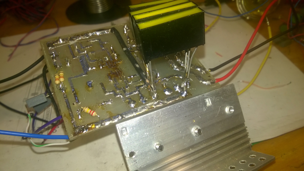

Tekertem egy trafót, ETD34, N87-re.
Pri: 24 menet, 4szál 0.45-ös huzal
Sec: 2 x 3 menet, 18szál 0.45-ös huzal
légrés: egy papírlap(kb 0.08mm tolómérő szerint)
kb 1.3 mm elválasztó műanyag Pri és Sec között.
Pri induktivitás: 363 uH
Szórt induktivitás: 42 uH
a táblázatban ezek az értékek szerepelnek:
Lr: 56,5 uH
Lp 395,4 uH
dgap 0,15 mm
próbáljak rajta valamit változtatni? Ha igen mit? Gondolom még kisebb légréssel feljebb megy mindkét induktivitásom, de primer kb ott van. Tegyek bele szélesebb elválasztást a primer és szekunder közé?
