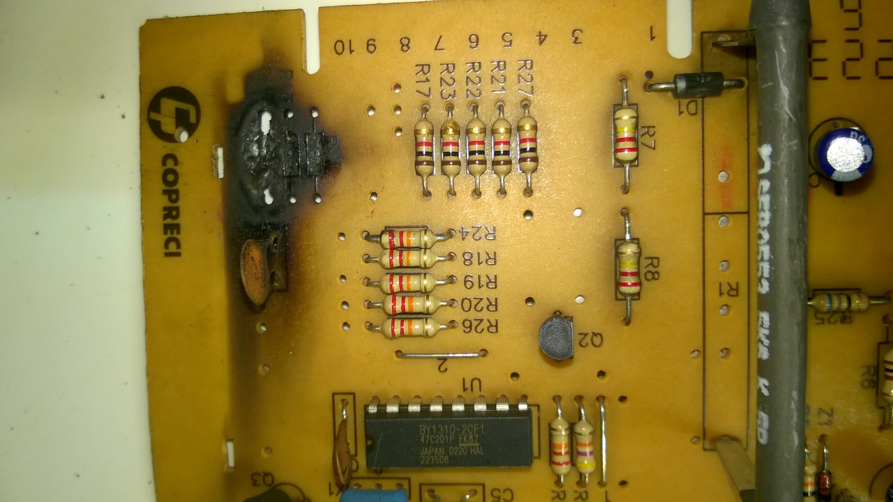

(#) szepi003 hozzászólása Feb 4, 2016 /
Sziasztok. Egy siemens mosógép /wd31201by/motorvezérlő panelján leégett 3db ellenállás.Esetleg valakinek volna ijen panel amiről lelehetne nézni az értékeit köszönöm

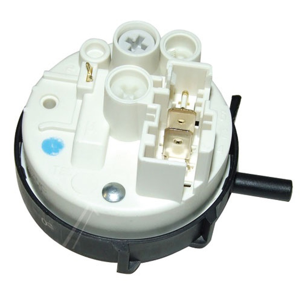

(#) szerzola hozzászólása Feb 6, 2016 /
Sziasztok !
Kerestem , de nem találtam hasonló hibát. SIEMENS Siwamat plus 1001 mosógép. Nem vált irányt, nem centrizik. Ki-be kapcsolással irányt vált, így fut végig a program. 1-2 két kör után elkapja a centrifugát, utána minden jó.
Új szénkefét raktam bele, fbs-sel letömítettem a dobnál a vákumkapcsolót. Még semmi változás.
Mit kellene megzéznem ?
(#) botesz válasza szerzola hozzászólására (») Feb 6, 2016 /
A nyomáskapcsolónak semmi köze hozzá valószínűleg be van égve az írányváltó relé.
