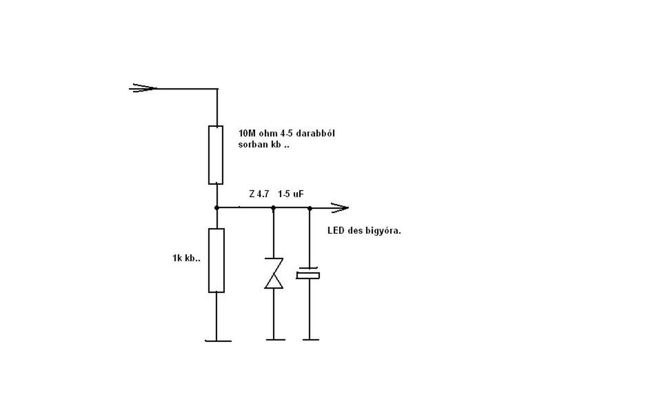

Juj azok a nyúlfarknyi ellenállások bírják majd a kiképzést?
Gondolom valaki kipróbálta aki a rajzot csinálta, szerintem a gyári lett lekoppintva.
Az a két soros zöld ellenállás van fél wattos?
Jól néz ki, de a két 1/2 W-os ellenálás ha összecsukod, nem kerül túl közel a feszültségosztó többi részéhez?Lehet hogy csőbe kellene húzni őket...
A hozzászólás módosítva: Feb 5, 2016
Jól néz ki,de lehet balhés lesz az a két soros ellenállás.Én ennél sokkal nagyobbakat tettem be,de már azokat is cserélnem kellett mert átütöttek.Most 4 darabból van megoldva,szintén méretes darabok,ezek most bírják.Az eredeti általam kreált képe mellékelve.Egy bolti "mérőt" egyszer próbáltam ki a pásztoromon,utána javíthattam,abban is ilyen kicsi méretű ellenállások voltak.
úgy látom az előtét ellenállások nálad rövidek, én azért hagytam hosszúra mert így volt a rajzon írva. ha rövidre venném akkor biztos nem kerülne túl közel a többihez.

üdv, sikerült megmérnem a feszt, 2kV. nem tudom hogy ez jónak számít-e ? Viszont alkalmam volt belenézni egy EF001-es pásztorba amin 10kV-ot mértem. Ledöbbentem a belsején, a panel ami meghajtja a simson trafót nem nagyobb mint 5x2cm, van rajta 2db NE555, pár ellenállás és egy tranzisztor. Mitől lehet hogy ez akkorát üt. az egész panel kijön kb 300ft-ból.
Nincs véletlenül meg valakinek ehhz a két IC-s (NE555)vezérlőhöz nyák terve? SOS-ben ki kéne cserénem . Meglépnek a kecskék
Kipróbáltam a feszmérőt 10kV nál egy percig a 0,6W os ellenállások jól tűrték a kínzást
