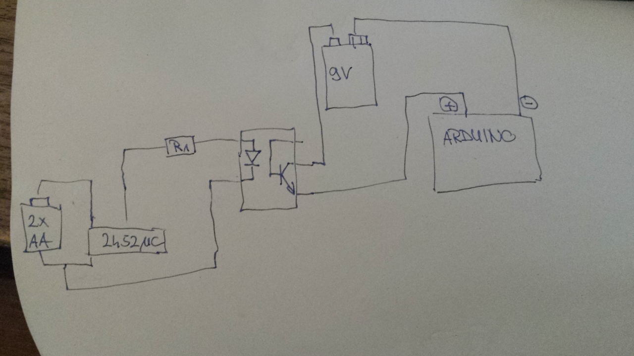

A 2453-mal egy arduinot kéne felébresztenem néha. Külön áramforrásról ketyegne mindkettő. A 2453 két AA-ról menne, az arduino 9v vagy 12v-ról. Mivel érdemes a két áramkör között a kapcsolatot létrehozni? Optocsatoló vagy relé, vagy... Esetleg lehetne egy áramkör? Tudom, hogy nem teljesen passzol ebbe a topic-ba, de máshol nem kaptam választ és hát az idő sürget. Előre is köszi!
Én az optocsatolót találom a legegyszerűbb és biztonságos megoldásnak. Teljesen szétválasztja a két áramkört, de egyszerű a használata.
Egyébként, ha lehet biztosan garantálni, hogy az Arduino adott lába nem hajtja meg a kimenetét, akkor lehet egy áramkör is. Mert tudtommal az MSP430 3,3V-os jelét már magasnak veszi az az Arduino 5V-os logikája. Visszafelé viszont az MSP430 nem tolerálná az 5V-os jelet.
Az optocsatolóval az arduino tápellátását kapcsolnám ki be. A mellékelt rajz szerinti kapcsolás rendben van? R1 értékét honnan tudhatom meg? Köszi!
Jó lehet, de mondjuk jobb szeretem a kollektor körbe tenni a fogyasztót.
Oda kell figyelni még, hogy elég áramot el tudjon viselni az optocsatoló. Az R1 értékét úgy tudod meghatározni, mint egy sima LED-nél. A LED paraméterei az optocsatoló adatlapjában vannak.

Ahogyan korábban írtam: Idézet: „A 2453-mal egy arduinot kéne felébresztenem néha. Külön áramforrásról ketyegne mindkettő. A 2453 két AA-ról menne, az arduino 9v vagy 12v-ról.” Ha 8AA elemet sorba kötök és két elemnél leveszem a 3V-ot (az msp-nek) az összesnél pedig a 12V-ot (az arduinonak) az rendben van?
