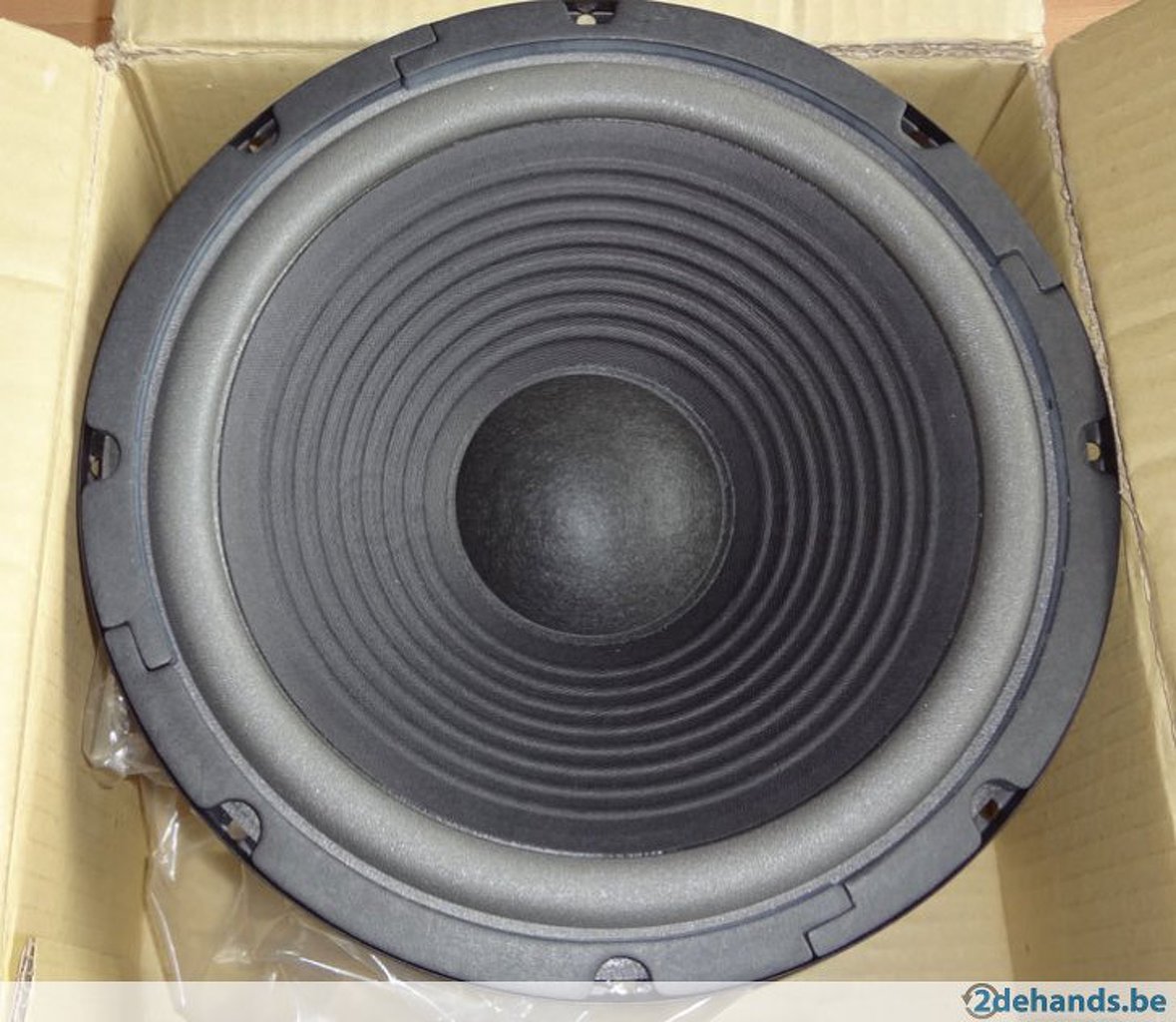

Senkinek nincs valami terve Monacor SP-300P hagszóróhoz?
