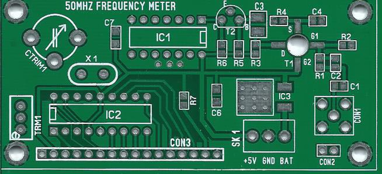

Sajnos továbbra is fenn áll a frekimérő problémám! ![]() Mérni mér, de kis feszültségen nem érzékel, és a kijelzőn 600KHz körül ugrálnak az értékek. Táp hiba kizárva, akkuról is ez a helyzet! A frekimérőt egy kb. 4cm hosszú árnyékolt kábellel egy BNC csatlakozóra kötöttem. Műanyag dobozban van, a panel nincs árnyékolva. Ha rádugok egy szkóp szondát, és lehúzom a szonda végéről a kampós részt, akkor teljesen megszűnik az ugrálás, és a Hz felirat olvasható. De ha a szondával mérek, akkor is érzéketlen. Pár kép a panelról: (már lemostam a gyantát) A hozzászólás módosítva: Feb 20, 2016

Szerintem akkor már csak a bemenetről szed össze zajt. Tervezd újra a nyákot teliföldesre, vagy legalább vedd körbe földdel a vezetősávokat amennyire lehet. Nekem az utóbbi megoldás van és csak a tápról szedett össze zajt. Én a BF240 környékén variáltam valamelyik ellenállással (talán a 47k-val, nem tudom már. Szkóppal figyeltem a 74HC132 ki-bemenetén a jelet.), így egy kvarc lábára téve is szépen működik.
Én a bf240 bázisát a földre húztam 47K-val.
Nincs más megoldás, csak az újjáépítés?
Nekem így nézett ki, az alkatrészértékeket ne nézd mert nincsenek átírva. Pontos adatokra nem emlékszem, és kibontani sem akarom mert be van építve a függvénygenerátorba, de nem volt vele semmi gond, pedig nem teleföldes a nyák, és árnyékolása sincs a nyáknak, és még műanyag dobozban is van.
Gond nélkül mért és érzékeny is volt, mondjuk nálam a fetnek nagyobb erősítése van, a source ellenállás fele vagy harmada a rajzon lévő értéknek. A másik külső frekimérő amit csinálok az nem ebből lesz hanem egy F628-al, mert abban benne van a programban az átkapcsolással együtt a 64-es osztás is, így sokkal egyszerűbb megcsinálni közvetlen kijelzéssel 1 GHz-ig mint ezt.

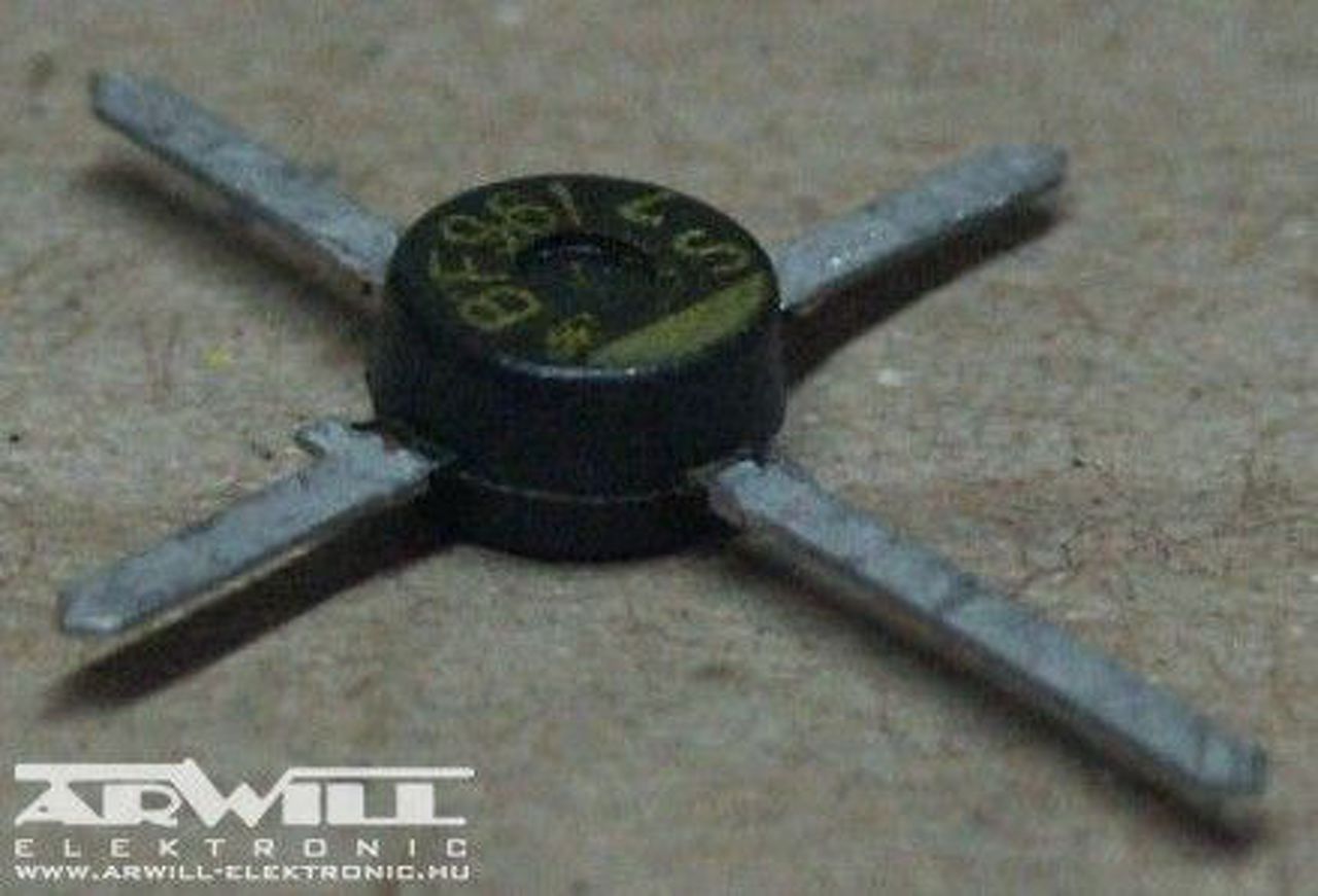

Ellenőrizd a MOSFET-et, ha BF961 lehet hogy fordítva van beforrasztva. A panelon lenni kellene egy kb 6 mm-es furatnak abba megy bele a MOSFET tokozása hogy a lábakat ne kelljen meghajlítani. Ha nálad is úgy van beforrasztva hogy a lábak nincsenek meghajlítva akkor fordítva van beforrasztva.
Én már leellenőriztem. A BF961 rendben van, csak alulról forrasztotta be.
Mindenütt alulról van beforrasztva, de a FET lábai nem a tok közepén vannak.
Idézet: „a FET lábai nem a tok közepén vannak” Ezt hogy értsem?
A FET-et nagyon könnyű rosszul beültetni, főleg miután a lábait egyformára vágjuk.
Úgy tudom nem a tok vastagságának felénél vannak, de lehet hogy tévedek.
A fet jól van beforrasztva, csak a lábak lettek elhajlítva.

Nem biztos, ha beírod a gugliba BF961 és kéred a képtalálatokat igen meg fogsz lepődni hány fajta bekötéssel van .
A fet bekötése gyártófüggő, érdemes előbb rákeresni az adatlapjára.
Általában oda van írva, hogy Unterseite vagy top view.

Gerjed, ez elég valószínű, és ez adódhat a NYÁK tervezésből. De erre vonatkozóan már írtam egy-két gondolatot az előző oldalon.
A FET G1 kapuja 1 Mohm ellenállással földre van kötve. 20-30 mV jel szükséges a bemenetre hogy erősíteni tudjon. Külső zavarjelek általában ez alatt vannak, persze ha közeli csatolásba kerül
pl egy kapcsolóüzemű árnyékolatlan táppal annak jelzi a működési frekvenciáját, de normál esetben ha a FET jól van bekötve és beforrasztásnál nem sérült 1 HZ-ez mutat a mérő.
Idézet: „Én a bf240 bázisát a földre húztam 47K-val.” Egyrészt az általad feltett NYÁK terven a 47K nem a földre megy, hanem a +5V-ra. Másrészt, ha utólag mégis a földre kötötted akkor szegény BF240 munkapontja igencsak furcsán van beállítva. Most akkor melyik változat az igaz?
És akkor a jel hogy jutott a közel lezárt tranzisztoron keresztül a PIC-ig ? Eljut csak igen nagy jelnek kell lenni.
Vagy épp a saját mérőrendszere. A mikrovezérlő könnyen termel annyi zajt, vezetettet, (tápon, földön) és sugárzottat is. Az érzékeny előfokot érdemes zárt árnyékoló dobozba tenni, és a tápot szűrni. A nagyok is így csinálják.
