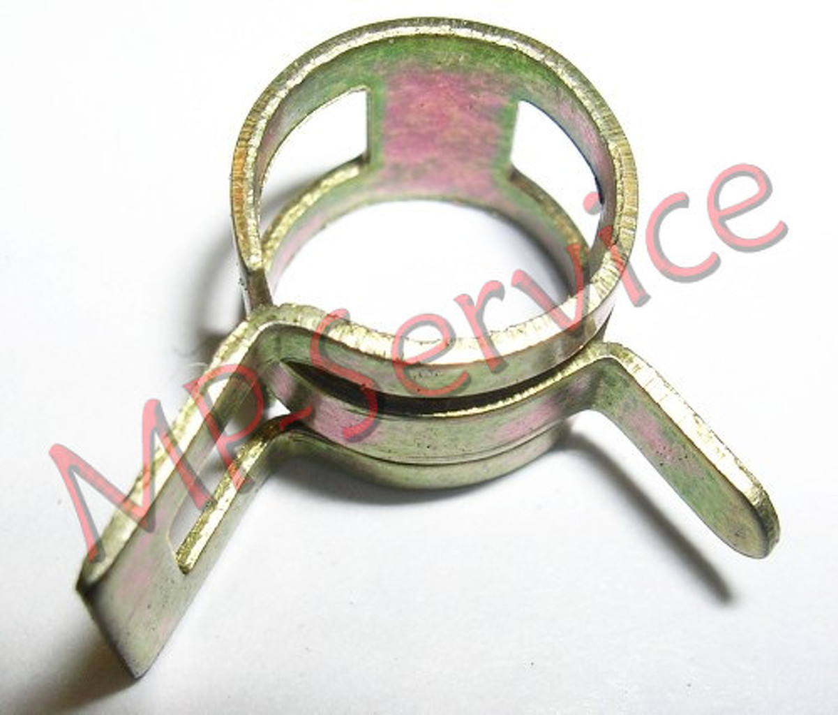

Még annyit hogy hogyan tudom a motorok és az M6-os menetes tengelyt egymáshoz "illeszteni" hogy ne legyen vele probléma?

Egy nagyon egyszerű megoldással: veszel gazdaboltban 6-os belső méretű műanyag csövet, és azzal kötöd össze. De ha autóalkatrész boltban jársz, akkor gumicsövet is vehetsz, ami rugalmasabb, meg jobban rátapad a fémre. Persze a rászorításhoz érdemes bilincset is venni, hogy ne kelljen drótozni.
Lehet használni egyik végén 6-os furatú, a másik végén a motornak megfelelő csövet is, de az nem rugalmas, ezért pontosan egy tengelyűre kell beállítani. Persze vannak spéci tengelykapcsolók is, de azt nem kell kezdésnek megvenni. A hozzászólás módosítva: Feb 21, 2016
Benzincső és bilincs .
