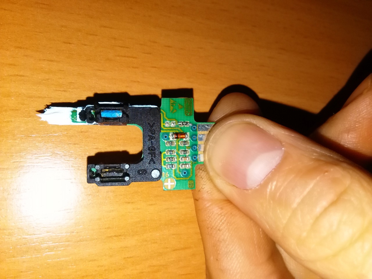

Sziasztok! Egy kis segítsèget szeretnèk kèrni... Electrolux ESI66010x mosogatógèpben a szűrőházban van egy optokapu,az mi cèlt szolgál? Lehet valami köze a fűtès vezèrlèsèhez? Mert általában nem fűti fel a vizet... Nyomáskapcsoló, fűtőtest, ès a relèje is jó! Viszont ha az optokapu csatiját lehúzom akkor ugyanúgy nem fűt... Tegnap lepucoltam a házat ami burkolja, ès utána az első mosogatásnál fűtött is, de azóta többedszerre sem... Már nem tudom hol keressem a hibát
Valami tipp? Hátha találkoztatok hasonló esettel...
(#) Dino71 válasza Epeti hozzászólására (») Feb 21, 2016 /
Szia! Abban van az NTC is ami figyeli a hőmérsékletet.Pattintsad szét és nézd meg nincs e szakadás az NTC-től a csatlakozóig.

(#) Epeti válasza Dino71 hozzászólására (») Feb 22, 2016 /
Köszi, meg fogom nèzni! Az ntc-nek van valami általános tól-ig èrtèke (mint pl Pt100- nál) ami alapján lehet tudni jó vagy sem? (ha minden igaz akkor hőmèrsèklet növekedèsre csökken az ellenállása)Arra gondolok hogy helyettesítenèm amíg próbálom, akkor tudnám hogy az a rossz... Ha ugye egyáltalán nem meg van-e szakadva, ahogy mondtad... Majd d.u otthon rámèrek mit mutat...
Köszönöm a válaszod!
Megnéztem, 20-30°C között hasonló értékeket mértem,gondolom akkor magasabb hőmérsékletre is stimmelne... Úgyhogy jónak tűnik sajnos
(#) Dino71 válasza Epeti hozzászólására (») Feb 22, 2016 /
Mérd ki az alkatrészeket a optikai szenzorban .
(#) Epeti válasza Dino71 hozzászólására (») Feb 23, 2016 /
Kimèrtem az optikai elemeket, illetve csak az egyiket tudtam (mellèkelt fotón a kèk), azon 0,640V nyitófeszt mèrtem,a feketèn semmit nem mutat a műszer.Nem tudom melyik az adó ill a vevő, illetve azt sem hogy mi cèlt szolgál a szűrőházban... Az smd- között is van pár fura feliratú, annak ellenère hogy ellenállásnak látszanak, nem minden felirat világos nekem pl. 01C jelű
(#) Dino71 válasza Epeti hozzászólására (») Feb 23, 2016 /
Na azt én sem tudom melyik adó vagy vevő.A víz tisztaságát figyeli.
A 01C jelzés: EIA-96 kód. 01=100. C=100 szorzó 1% tűrésű .
Szakadásokat kerestél?
A hozzászólás módosítva: Feb 23, 2016
Na akkor az rendben mert 10k ohmot mèrtem, a másik ismeretlen meg akkor nyilván 01B lehet, ami akkor 1k, ès jók is mert párhuzamosan vannak ès 502 ohm-ot mèrtem rajtuk... Nèztem szakadást is igen, de nem találtam.
Lehet kissè szánalmas már a dolog de gondolom infrás lehet az opto, ès nem látni fènyt ( tel. kamerájaval nèztem, az látja pl. távirányító infraledjènek fènyèt) sőt üzem közben elvetemülten megpróbáltam bele világítani mind2be de a csatlakozókon semmi változást nem mèrni...
Így van infra úgy tudom én is. Akkor cserélni kellene ha nem világít. Persze arról fogalmam sincsen milyen sűrűn nézi a vizet. vagy cseréled az infrakaput. vagy veszel kompletten.
(#) botesz válasza Epeti hozzászólására (») Feb 23, 2016 /
Én a helyedben nem errefelé keresgélnék.Állítom hogy ennek az érzékelőnek semmi baja.És gyakorlatilag nincs is szerepe a fűtésben hiszen ha tiszta ha koszos a víz ennek akkor is fűteni kell.Ezt szépen tedd vissza a helyére és kerres a keringető szivattyú körül egy nyomáskapcsolót.Ha nincs kellő víznyomás,nem engedi fűteni.lehet hogy elkopott a szivattyú ami miatt már nem tud kellő nyomást csinálni de lehet hogy a nyomáskapcsoló csöve van eldugulva.

(#) Epeti válasza botesz hozzászólására (») Feb 24, 2016 /
Megnèztem, külön nyomásmèrő az nincs, csak a vízszint èrzèkelő van... Az kapcsol is, mert a vizet engedi, majd amikor elindul a szivattyú mèg enged be egy kis vizet. De èrdekes mert a mai első próbával megint bekapcsolt a fűtès, majd a többinèl ismèt semmi...

(#) botesz válasza Epeti hozzászólására (») Feb 24, 2016 /
Akkpr szerintem lehet hogy mégiscsak a relével lesz valami.Cseréld ki az a biztos.Valószínűleg nem kapcsol megfelelően,elecktroluxnál már nem egyszer volt olyan hogy jó volt a relé meg kapcsolt is csak éppenséggel belül szét volt égve...
(#) Epeti válasza botesz hozzászólására (») Feb 25, 2016 /
Sajnos nem az a rossz... olyankor amikor kellene neki fűteni de nem fűt, nincs működtető fesz a relénél, mert már próbáltam, bereléztem egy külső relével... végig mentem a nyákon, és a processzorig jutottam, mintha olyankor az nem adna ki jelet... csak azt nem tudom hogy olyankor valamit nem érzékelhet-e és azért nem ad parancsot a relének, vagy valami más baja van... sajnios forrasztási hibát sem látok a panelon, átnéztem nagyító alatt
(#) Dino71 válasza Epeti hozzászólására (») Feb 25, 2016 /
A szivattyút ellenőrizted amit botesz írt? Dugulás a lapátban,nem e lötyög a forgórész tengelye a perselyben. Ha ez rendben akkor azért én kicserélném azt az optokaput ha látni a tipusát. Nem összeg egy próbát megér.
(#) Epeti válasza Dino71 hozzászólására (») Feb 25, 2016 /
A szivattyú jó, nyom is rendesen, a program is végigmegy, csak épp nem melegíti a vizet, iil nem is szárít a végén... Optokapu 5-6 ezer + posta, már körül néztem ez ügyben... nem lenne rossz ha lenne egy donorom egy próbára
