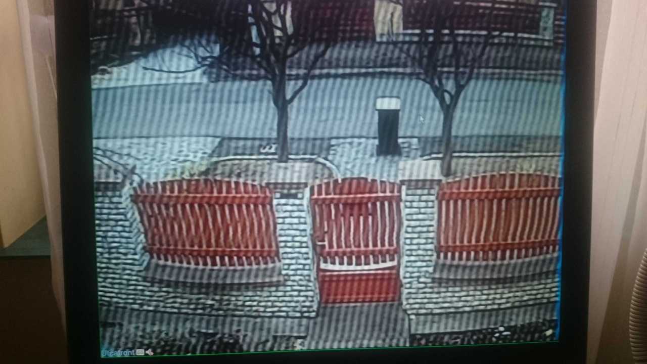

AHD kamerák esetében használható analóg kamera balun trafója utp-vel?
(#) levaitamas válasza levaitamas hozzászólására (») Márc 3, 2016 /
Csináltam egy képet, mert nem jövök rá a hiba okára.
Tápok rendben vannak.
(#) scooby_ válasza levaitamas hozzászólására (») Márc 4, 2016 /
Ha a csíkozódásra gondolsz, az valószínűleg földhurok. A mi kamerarendszerünkben is van annak ellenére, hogy balun is van minden kamera előtt és a gép bemenetein is.

(#) Kovabe válasza levaitamas hozzászólására (») Márc 4, 2016 /
Füldhurok leválasztó vagy pedig balun csere és a csatlakozások ellenőrzése.
(#) levaitamas válasza Kovabe hozzászólására (») Márc 4, 2016 /
Hurok nem hinném hogy van, mert osb lapra szerelte az eredeti szerelő. Akkor is csíkos ha kizárólag egy kamera van csatlakoztatva és akkor is, ha a kamerát akkuval táplálom. Tettem a balun után és a rögzítő közé leválasztót, de semmi. Maradnak a csatlakozók....
Köszönöm a válaszaitokat.
Sajnos nem kell külső kontakt hogy földhurok legyen, elég egy hosszú vezeték és már meg is van az antenna ami szedi a zavarokat.
Lemaradt az előbb a történetből, hogy ha lekötöm a védőföldet a táp 230-as oldaláról, akkor valamelyest csökken a csíkozódás. Ez meg ugye földhurokra utaló jel.
A kábel hossza nem több 20 méternél kameránként.
A hozzászólás módosítva: Márc 4, 2016
(#) Johnycorp válasza levaitamas hozzászólására (») Márc 4, 2016 /
Az általad fentebb csatolt kép ugye a rögzítőn keresztül látható?
Cseréld ki a rögzítő tápegységét egy próba erejéig.
Mert, ha a kamera akkuról való járatásakor is látható a képen lévő zavar, az bőven lehet a rögzítő tápegysége miatt.
A video balunok cseréje lehet utána a következő.
Kérdés, hogy az UTP kábel nem-e valami gagyi "ócó" vacak.
Két földhurok leválasztó sem egyforma. Nekem a legjobb az a modell volt, amiben volt túlfeszültség védelem is.
Pl: VVA-GL430AH vagy VVA-GB430C
(#) levaitamas válasza Johnycorp hozzászólására (») Márc 4, 2016 /
Igen, a rögzítőn keresztül látható, köszönöm a tippet, megpróbálom cserélni.
