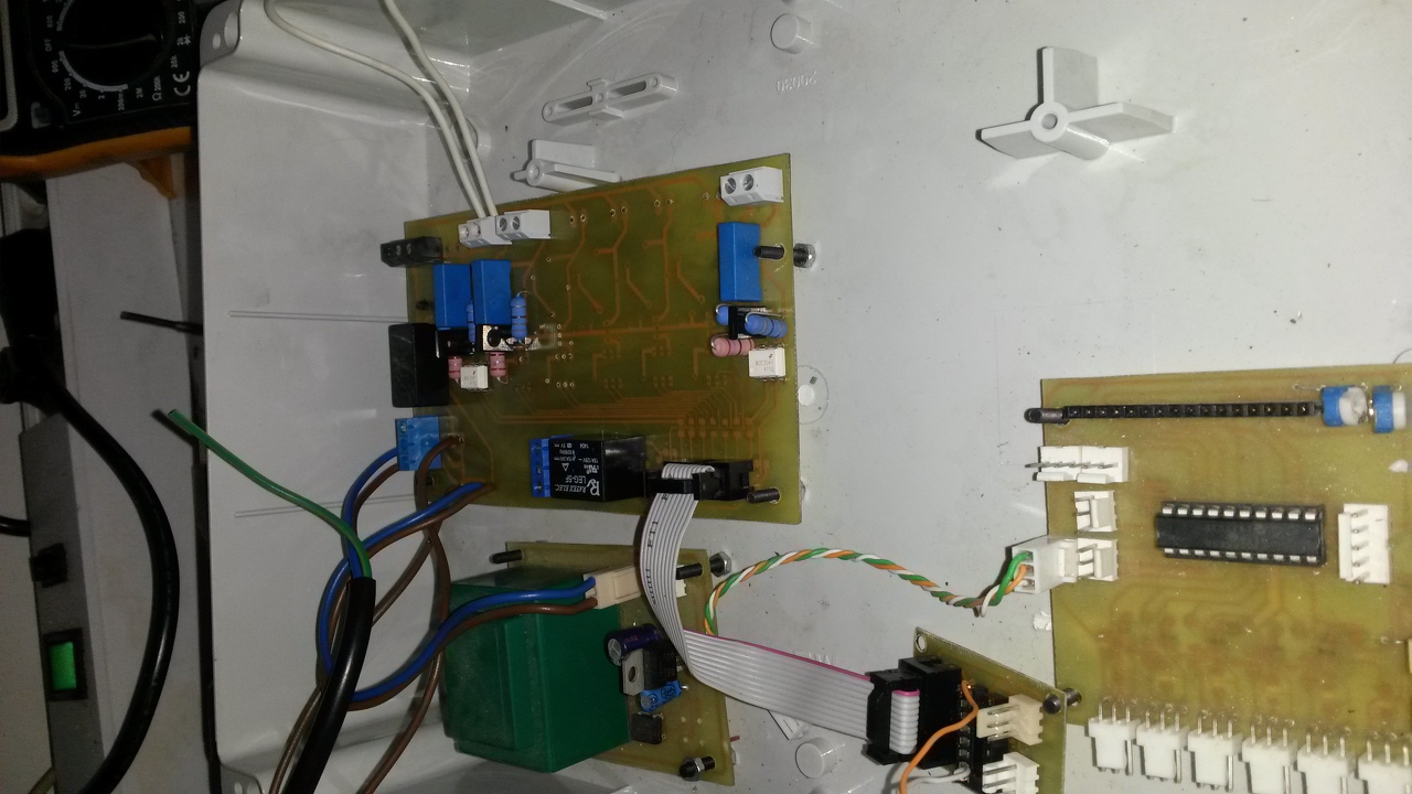

Megépítettem a mellékelt kapcsolási részletet. MOC3043-at használok, direkt azért, hogy minél kisebb árammal tudjam hajtani az optotriac LED-jét; 3043 esetén ez max. 5mA. A meghajtás egy Atmega, 560 ohm soros ellenálláson keresztül. Az Atmega 3,3V tápfeszről üzemel, így az 5mA biztosan meg van (3V esetén lenne 5,3mA) A használt triac BT137S, 24VAC-t kapcsol. Működik is, kisebb buktatóval: a terhelés úgy tűnik, túl alacsony, 30mA körüli. Ezért - vagyis úgy gondolom, ezért - nem kapcsol stabilan a triac. Nem akar azonnal bekapcsolni, néhány másodperc - hol több, hol kevesebb - után viszont igen. Ha ez sikerült, akkor már stabilan üzemel. Próbáltam, ha a terhelést megnövelem ~100mA-re, a kapcsolási anomália megszűnik. Kérdésem, hogy létezik-e valamilyen megoldás, amivel stabil kapcsolást tudék elérni ilyen kis áramok esetén is? Az nem igazán jó, hogy megnövelem - mondjuk egy izzóval, amit kontrollnak is használhatnék - a terhelést, mert a 24VAC tápegység nem biztos, hogy elbírja 4 csatorna egyidejű ~400mA terhelését.

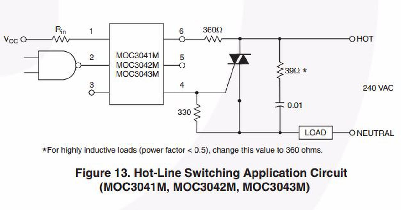

Ma sikerült életrebirni (tesztüzemben) a régen tárgyalt kapcsolásomat. Egy hibás opto megszivatott de csere után tökéletesen működik, ezért hálás köszönet mindenkinek aki a projektemet segítette. Egy kérdés felmerült bennem: MOC 3041 van most benne amit 5V-ról vezérlek egy soros 1k-os ellenáláson keresztül de itt van valami bibi mert ha lejjebb veszem a tápot 4.9V-ra akkor már gyengül a tezt izzó illetve vibrál. Sok neki az 1k, vagy esetleg a tápom nem stabil?
Hello! Az 1kohm az nagyon sok, hiszen az 5V-ból még levonódik a Led nyitófeszültsége, és kb. 3,5mA marad az optonak. Az adatlapnál, meg 15mA van írva..
Akkor jól sejtettem, ezekkel a számításokkal hadilábonállok, esetleg ha beteszek egy 330 ohm-t akkor az már nagban javít a helyzeten? Rövid szmolgatás során 10,5mA ami nyitna, ez már közel van a megfelelőhöz?
Azzal biztos menni fog, a 15mA-t az adatlap a "szükséges maximumként" adja meg. Tipikusról meg hallgat. De az nyilván jóval kevesebb..
Rendben, köszönöm. Igen sajnos az adatlap hiányos így én se voltam biztos a dolgomban. Akkor csere majd teszt.

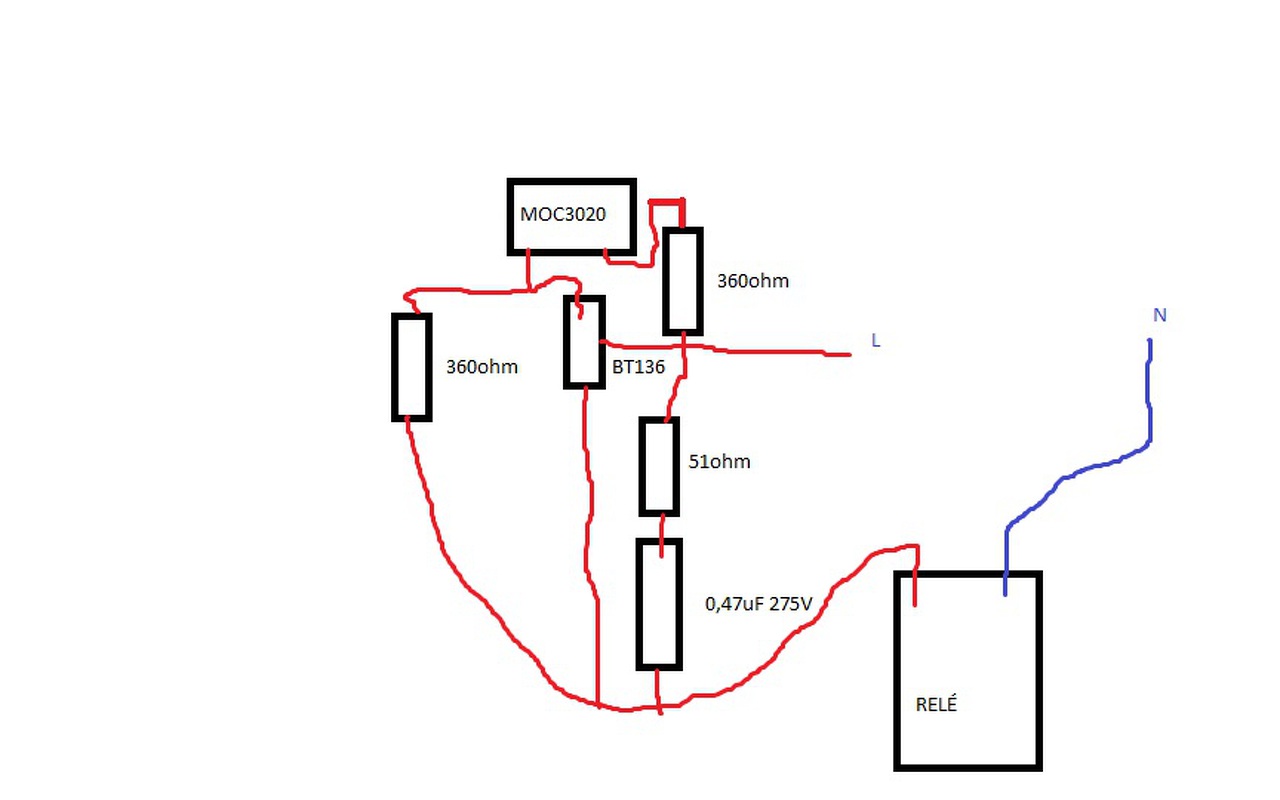

A régebbentaglat kapcsolást megcsináltam és működik is viszontmost adodott egy kisebb probléma, jelen esetben egy 230V-os relét kell kapcsolnom és amikor nem szeretném hogy behuzzon, akkor búg a relé. Mi lehet a megoldás? Vegyem ki az RC tagot vagy iktassak be egy soros ellenállást illetve a jelenlegi RC tagban lévő 51 ohm-ot növeljem meg?
Morick rajz de hirtelen ez akadt a kezembe
