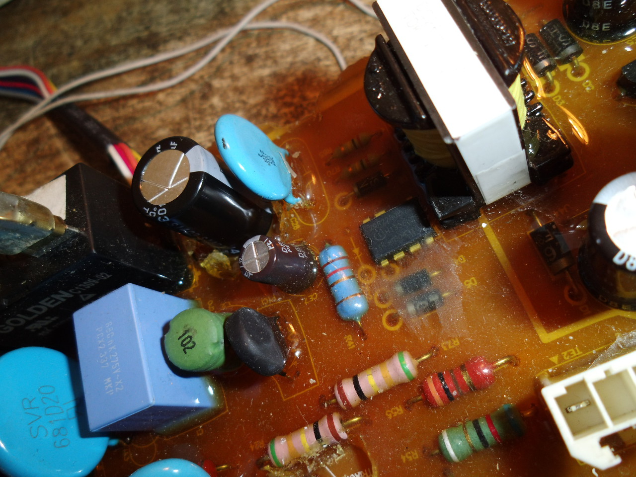

Remélem,hogy valaki tud segíteni! Nem tudom leolvasni egy Samsung WF80F5E0W2W mosógép táp IC felíratát,mert meg van csiszolva. A jelek szerint a táp IC a hibás,ezért szeretném cserélni,már amennyiben beszerezhető. A panel amelyen van DC41-00203A alap kódú,a beültetés kódja DC92-01236 B/130929/4LF. Jól jönne az IC típusa,vagy esetleg olyan hibás panel,amelyből az IC-t ki tudnám "termelni". Köszönettel:
A képen nem úgy látszik, mintha le volna csiszolva. Pontosan nem látom, de tán ha egy kicsit megnyálazod a tetejét egy nagyítóval leolvashatod.
Csak le van öntve a nedvesség ellen védő anyaggal, "tisztán" olvasható, hogy az Infineon IC típusa: ICE2QR2280Z
A hozzászólás módosítva: Feb 29, 2016
Köszönöm a válaszokat és az adatlapot! Ezzel az IC-vel még nem találkoztam. Körülnézek,hogy hol lehet beszerezni!
