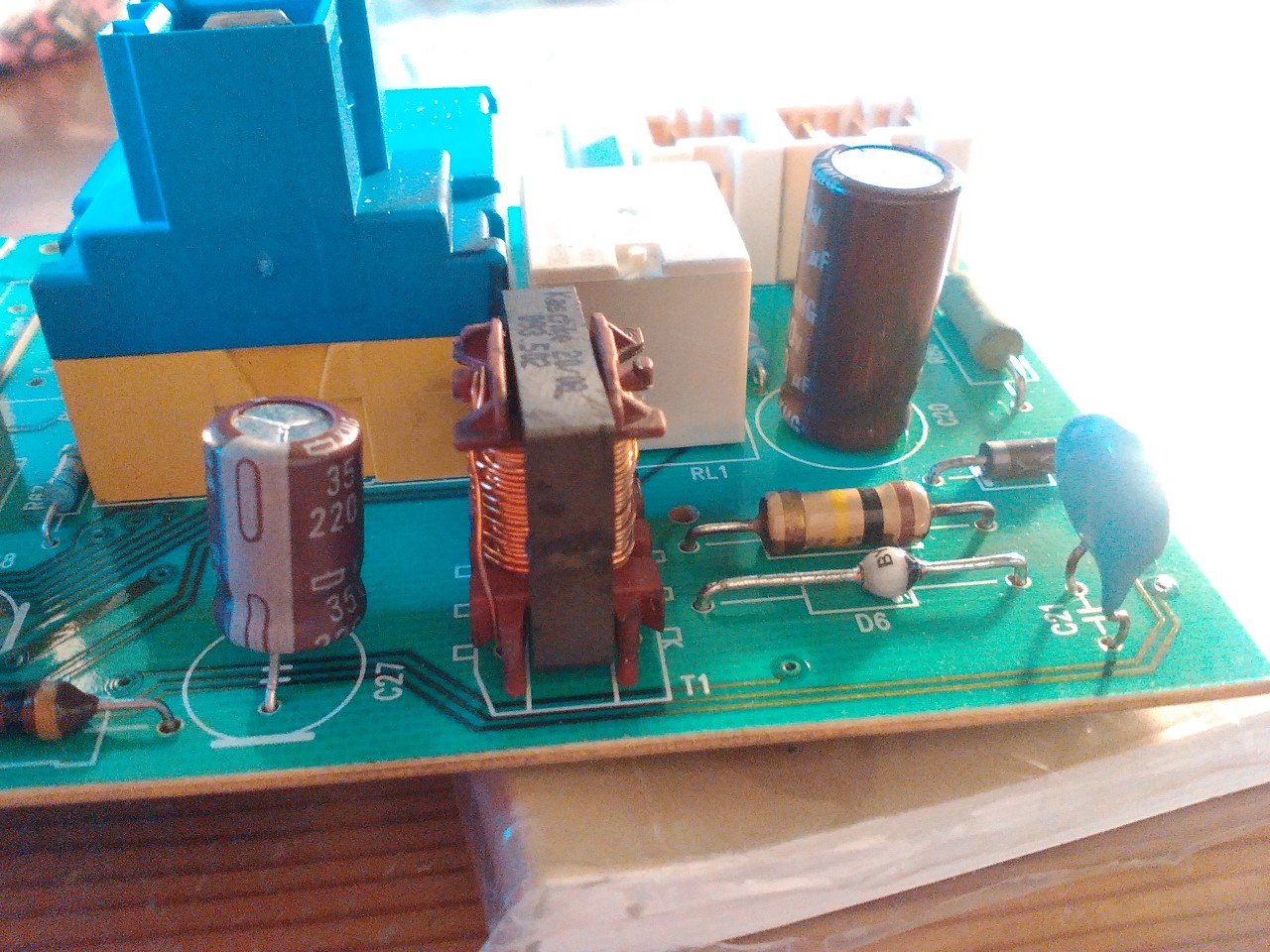

(#) Atti128 hozzászólása Feb 27, 2016 /
Sziasztok! Lenne egy kis problémám a következő panellel. A mosógép egyébként nem vesz vizet mert a mágnesszelep csak 28-30 volt feszültséget kap. ( 220-as). Enyhe szaga volt a panelnek illetve a kis trafó mellett enyhe füst kicsapódás is volt. Segítenétek hogy mi mehetett ki?

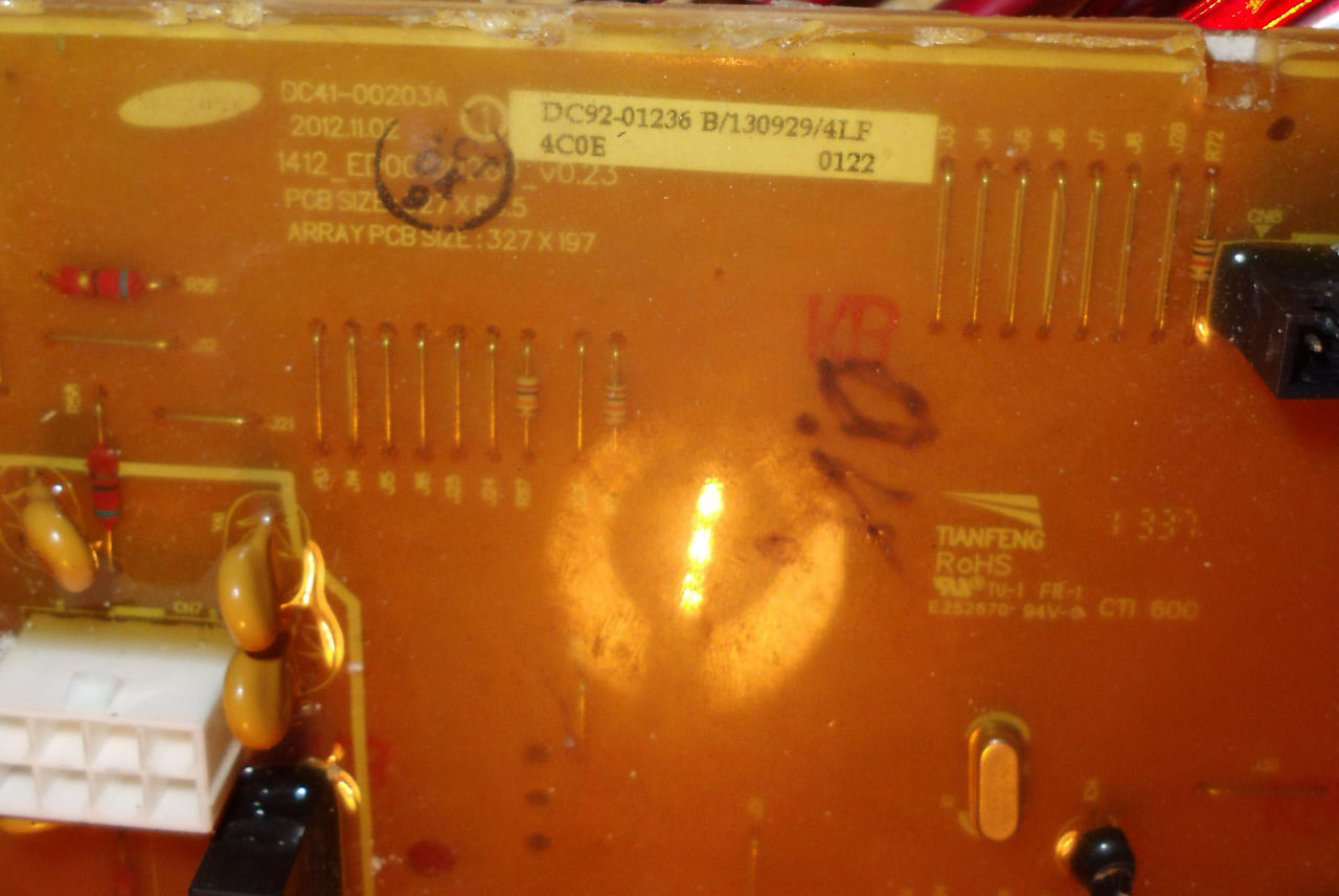

(#) otto54 hozzászólása Feb 29, 2016 /
Remélem,hogy valaki tud segíteni!
Nem tudom leolvasni egy Samsung WF80F5E0W2W mosógép táp IC felíratát,mert meg van csiszolva.
A jelek szerint a táp IC a hibás,ezért szeretném cserélni,már amennyiben beszerezhető.
A panel amelyen van DC41-00203A alap kódú,a beültetés kódja DC92-01236 B/130929/4LF.
Jól jönne az IC típusa,vagy esetleg olyan hibás panel,amelyből az IC-t ki tudnám "termelni".
Köszönettel:
(#) zolika60 válasza otto54 hozzászólására (») Feb 29, 2016 /
A képen nem úgy látszik, mintha le volna csiszolva. Pontosan nem látom, de tán ha egy kicsit megnyálazod a tetejét egy nagyítóval leolvashatod.
(#) uniman válasza otto54 hozzászólására (») Feb 29, 2016 /
Csak le van öntve a nedvesség ellen védő anyaggal, "tisztán" olvasható, hogy az Infineon IC típusa: ICE2QR2280Z
A hozzászólás módosítva: Feb 29, 2016
(#) otto54 válasza uniman hozzászólására (») Feb 29, 2016 /
Köszönöm a válaszokat és az adatlapot!

(#) botesz válasza Atti128 hozzászólására (») Feb 29, 2016 /
Ajtót egyáltalán bezárja?Program elindul?Szemre a többi alkatrész jó a panelon?
(#) Atti128 válasza botesz hozzászólására (») Márc 1, 2016 /
Igen az ajtót bezárja program elindul, csak centri le is megy,vde vizet nem vesz. Ha a szelepnek adok 220-at kinyit szépen és ereszti a vizet be.
(#) palko0125 válasza Atti128 hozzászólására (») Márc 1, 2016 /
Akkor nézd meg a szelepet működtető triakot. Szerintem megér egy cserét rögtön, vagy mérsz előbb a gate-jén, hogy kap e vezérlést a triak. Ha igen, több, mint valószínű, hogy az rossz.
