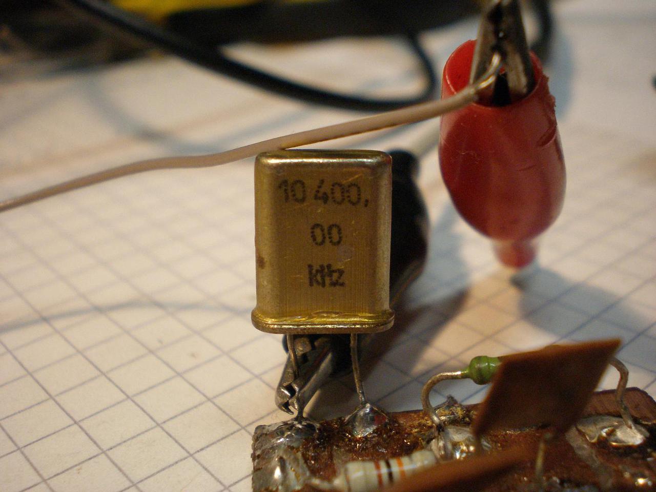

Egy kis kísérletet szeretnék közzétenni. Építettem egy egyszerű kvarcoszcillátort 10 400kHz-es kvarccal. Ezt rákötöttem a Vicsys féle frekvenciamérő bemenetére. A kapcsolási rajzban módosítást nem eszközöltem, csak ami a cikkben is jelzésre került (47k-s a +5V-ra lett kötve).
Viszont amit észrevettem, oszcilloszkóp szondával nem mér rendesen, főleg ha x10-re van kapcsolva, viszont ha az általam barkácsolt vezetékkel mértem akkor tökéletes (50Ohm-os koax kábel, BNC csatlakozó, krokodil csipeszek).
(#) Kera_Will válasza elektroncso hozzászólására (») Feb 22, 2016 /
x10 állásban 10et oszt a bejövő jelen a szkóp mérőfeje.
Ezért már bizonytalan lehet a bemenő erősítőd is.

(#) elektroncso válasza Kera_Will hozzászólására (») Feb 22, 2016 /
Pont tegnap kísérleteztem vele, a wien-hidas generátoromból 50kHz-es szinuszjelet engedtem bele, majd elkezdtem csökkenteni a jel amplitúdóját. 20mV-ig mért szépen, ha alá mentem akkor már csak a Hz felirat volt a kijelzőn.
Ma ráteszek egy potit a kvarcoszcillátor kimenetére, és kipróbálom, hogy ennél a magasabb frekvenciánál mi a minimum feszültség aminél még tud mérni.
Nem én szedtem szét kérem szépen. Így találtam. Én csak lefényképeztem.
(#) pucuka válasza elektroncso hozzászólására (») Feb 22, 2016 / 1
10 MHz -en potmétert feszültségosztónak használni, már nem biztos hogy jó dolog. A belső kapacitásai miatt egyáltalán nem biztos, hogy azt fogja csinálni, mint amit elvárnál tőle.
Készíts csillapító tagokat, vagy legalább frekvencia kompenzált osztót, ahogy a szkóp bemenetén is van.
