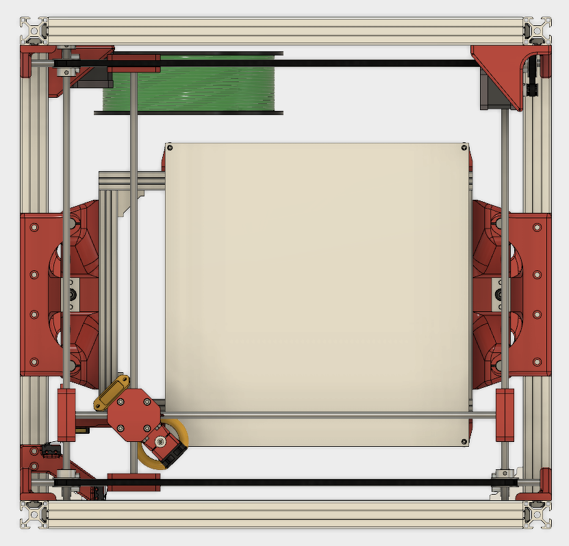

Egy megjegyzés. Nyilván okai vannak, hogy a filament a dobozon belül van, de sok hasznos helyet elveszítesz vele. Nyilván ha be kell dobozolni - például az ABS, vagy más anyagok magasabb hőigénye miatt, akkor jó lehet, de jöhetne simán kívülről. Nem beszélve arról, ha több szálat kell egyszerre kezelni. Én kívül helyezném el és kapna egy hőszigetelő dobozt a nyomtató.
(#) Attila86 válasza kameleon2 hozzászólására (») Máj 12, 2018 /
Épp hogy nem veszítek semmilyen hasznos helyet hiszen ott ahol van amúgy nem lenne semmi sem. A nyomtató fölött pedig polc lesz, tehát ennél jobb helye nem is lehetne mint ahol most van. A gép 4mm-es rétegelt lemezzel lesz körbeburkolva. Nem is az ABS miatt (azt nem használok) hanem hogy ne jusson be por a gépbe és persze főleg a váz merevítése miatt.
(#) kameleon2 válasza Attila86 hozzászólására (») Máj 12, 2018 /
Úgy értettem a hasznos helyet, hogy ha magasabb tárgyat kell nyomtatnod - akkor kiesik az a terület ahol a filamented van, amit a géped egyébként még ki tudna használni. Mert a menetes orsóid végigfutna Z irányban. Amúgy fura a menetes orsós megoldás nekem ennél a gépnél, mert a gyorsaság is fontos szempont lenne - és ahhoz a fogasszíjas megoldás szerintem célszerűbb lenne. Barátom gépe szíjhajtású és hihetetlenül gyors tud lenni az orsós gépemhez képest. Most görcsölök egy plotteren, amihez orsós megoldást választottam, éppen megjöttek a kuplungok. De lehet, hogy készítek egy szíjhajtásút is, Már rajzoltam egyet, de messze nem ilyen részletes a rajz. Van rajta csiszolnivaló.
(#) Attila86 válasza kameleon2 hozzászólására (») Máj 12, 2018 / 1
Nem esik ki! Itt egy ortografikus felülnézeti kép.
A Z tengelyen miért lenne fontos a gyorsaság?

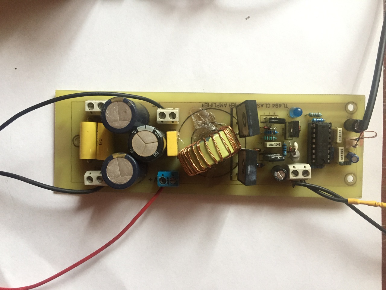

Üdv. TL494 Class-D Power Amplifier.

Az induktivitás huzalátmérője elég lesz?
Mit tud a végfok? Esetleg szkópos mérések? Hogyan történik a PWM moduláció? Melyik lábon érkezik az audio jel?

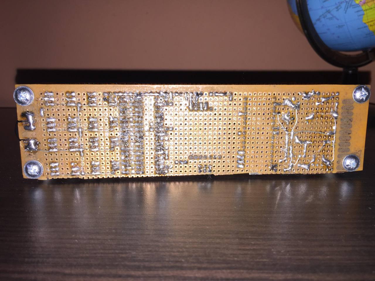

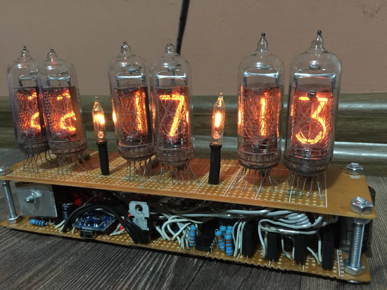

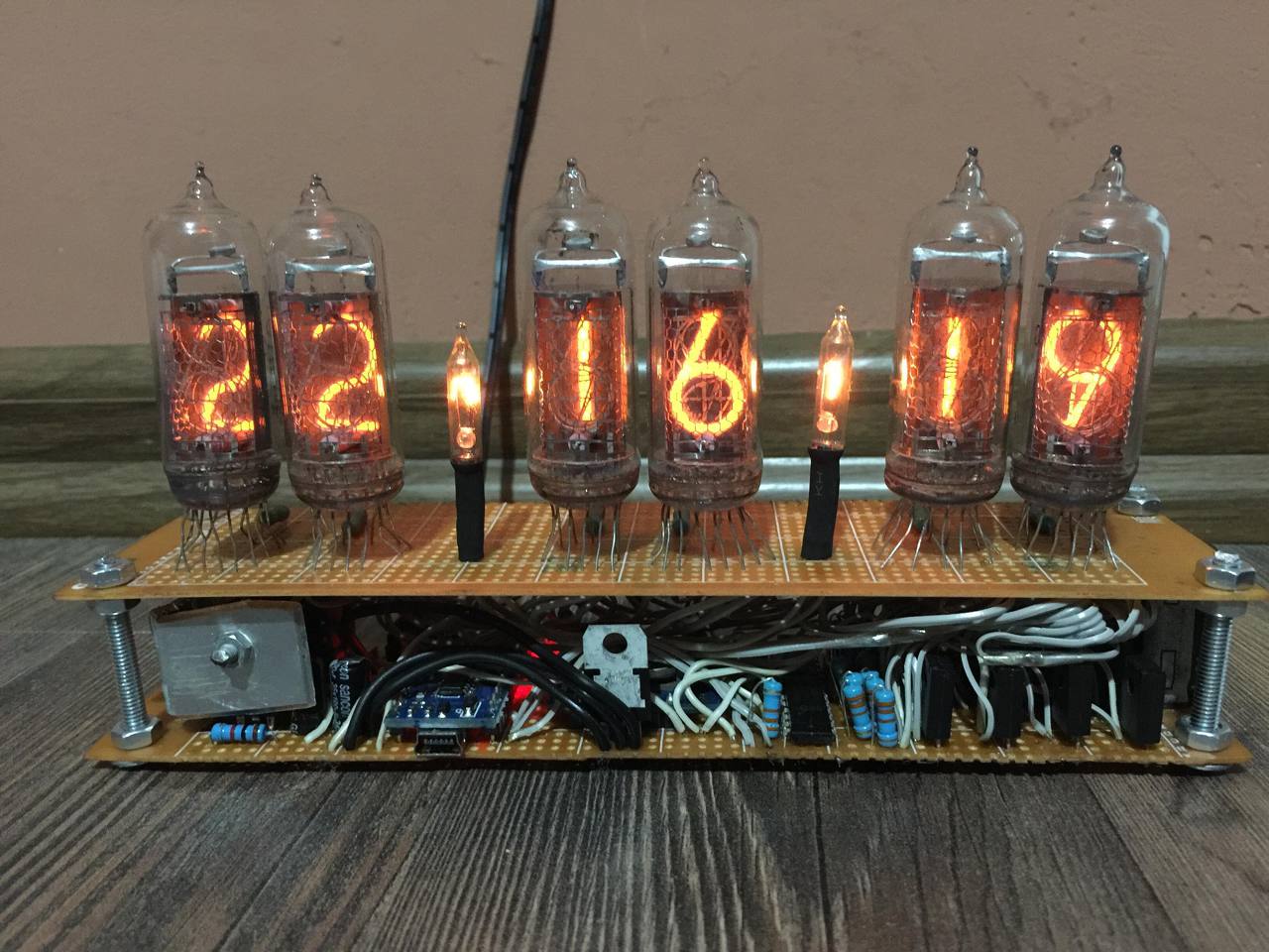

Elkészült a második nixie órám, amely néhány szempontból okosabb az előzőnél: multiplexelt csövek, real time modullal felszerelt I2C-n keresztül, smps boost konverterrel. Az óra alapját egy arduino nano alkotja, melyhez van a real time modul és 2db 8 bites regiszter a meghajtó tranzisztorokkal együtt. A csövek közti égők minden "páratlan másodpercben" villannak fel. Az óra nem igényel beállitást igy nincs is neki beállitó gomb. 12 volt, 1 amperes tápról üzemel . A dobozolás még folyamatban van.
(#) Szasza9668 válasza kovacs gabor daniel hozzászólására (») Máj 17, 2018 / 1
Nagyon jópofa! Szinte kedvet kapok hozzá!

Tennél fel egy kapcsolási rajzot a megfelelő topicba?

Erősítő mindig és mindig, oda raktam.
