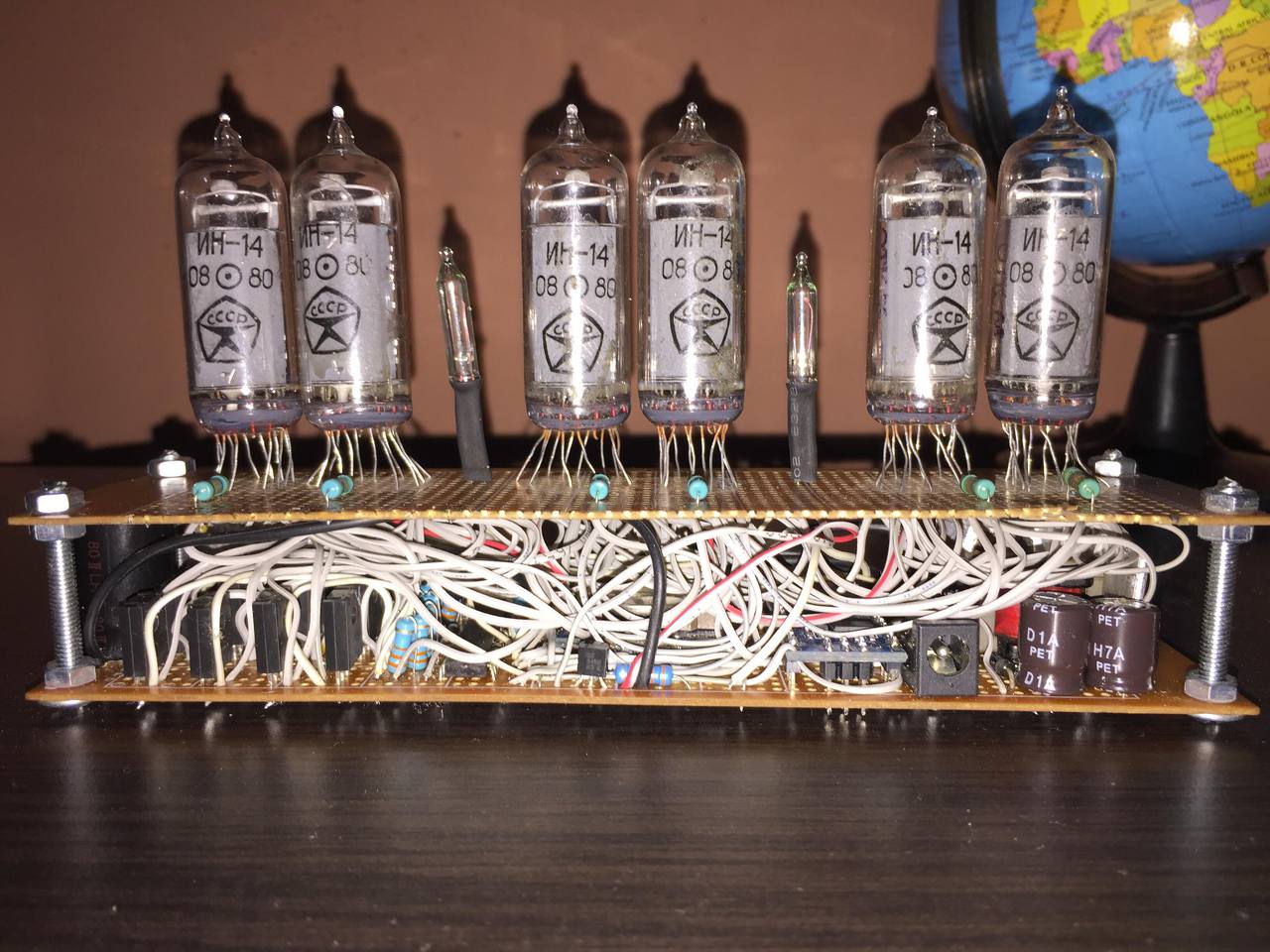

Elkészült a második nixie órám, amely néhány szempontból okosabb az előzőnél: multiplexelt csövek, real time modullal felszerelt I2C-n keresztül, smps boost konverterrel. Az óra alapját egy arduino nano alkotja, melyhez van a real time modul és 2db 8 bites regiszter a meghajtó tranzisztorokkal együtt. A csövek közti égők minden "páratlan másodpercben" villannak fel. Az óra nem igényel beállitást igy nincs is neki beállitó gomb. 12 volt, 1 amperes tápról üzemel . A dobozolás még folyamatban van.
Nagyon jópofa! Szinte kedvet kapok hozzá!
