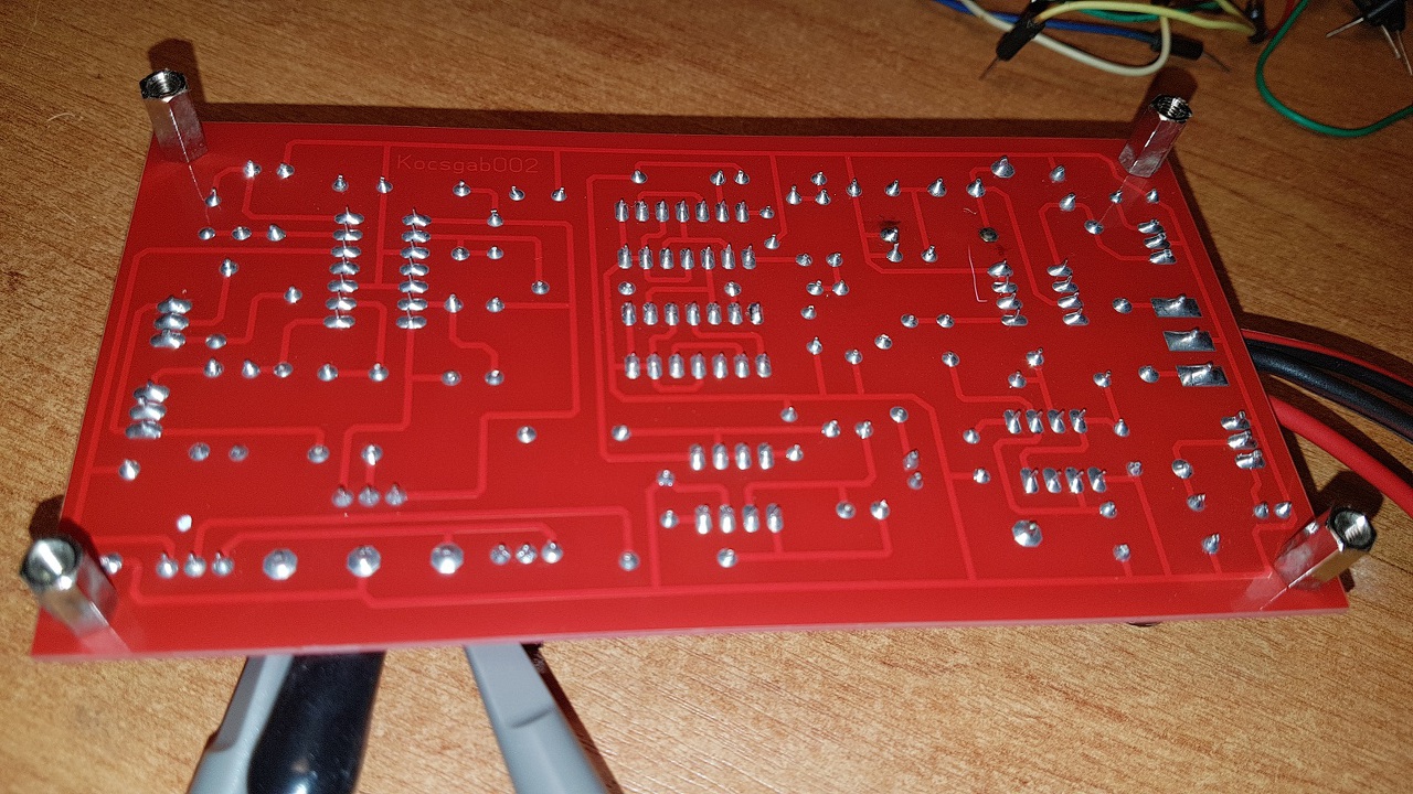

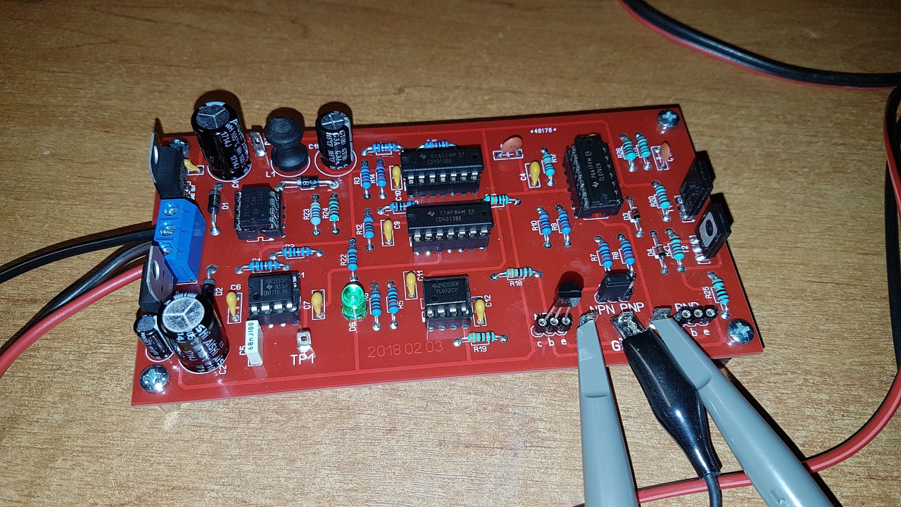

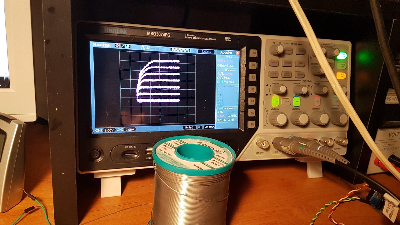

(#) kocsgab002 hozzászólása Máj 2, 2018 / 11
Készült egy tranzisztor karakterisztika rajzoló. Az áramkör képes kisjelű NPN és PNP tranzisztorok kollektoráramát a kollektor-emitter feszültség függvényében, bázisáramokkal paraméterezve megjeleníteni szkópon. Az áramkör 2015-ben megrendezett XVIII. Országos Elektronikai Konstrukciós Verseny egységes építési illetve mérési feladatául szolgált. A rádiótechnika 2015/10. számában részletes cikk jelent meg. A nyomtatott áramköri lemezt Kínában csináltattam. Anyagköltsége 2000Ft körül mozog. Ha valakit érdekel nyák, az apróban van.
A hozzászólás módosítva: Máj 2, 2018
(#) nagym6 válasza kocsgab002 hozzászólására (») Máj 2, 2018 /
Ha van X-Y módban átlagolás "Average" e típusnál, akkor szép vékony vonallal rajzolná.

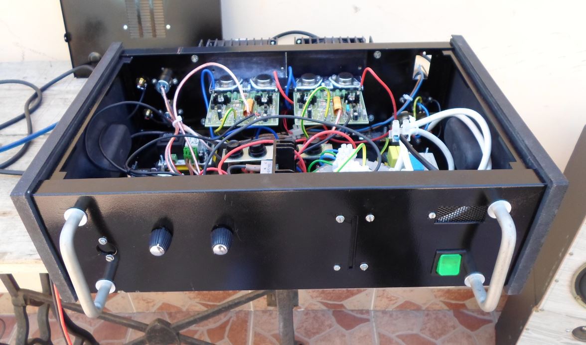

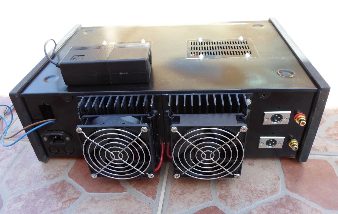

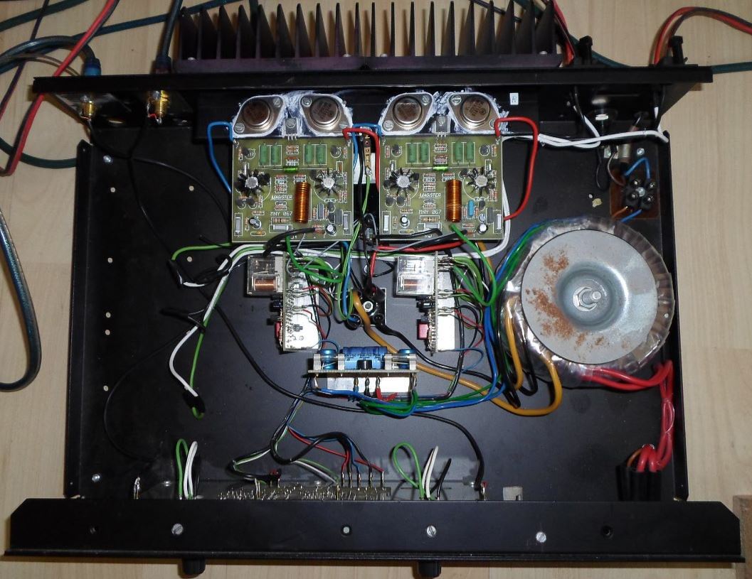

(#) jocko hozzászólása Máj 3, 2018 / 3
Itt tartok most a Beag magister mag 102 gyári erősítő "szétrombolása" után,annak egyes elemeit a beag apt100 házba áthelyezve.(Az első képen látható az erősítő még egyben,vagyis viszonylag egyben ,mert 100Voltos kimenete volt eredetileg,ami már korábban át lett alakítva,és a bemenet választó rész is ki lett iktatva.Viszont nem volt földelése az erősítőnek,és eléggé melegedtek a hatalmas bordák már rövidebb használat után is,talán mert nem arra volt tervezve,hogy átalakítgassam ...)Az új házba áttéve minden egyszerűnek tűnt egy idő után,azonban váratlan fordulatként a két 12 Voltos ventilátorban lehet valami elektronika ,mert nem tudtam sorba kötni őket,ezért ki kellett építeni a trafó kis áramú részéhez tervezett leágazás teljes paneljét,és a kapcsolót,úgyhogy csalódott vagyok,maradt egy lyuk az erősítőn,és kényszeredetten egy régi adapterrel oldottam meg a ventilátoros hajtást.Viszont így is működik,majd még kéne ennél egy "gyáribb" megoldás.A festésről:A hammerite legújabb kiadású fújós festéke egyszerűen használhatatlan ,két és fél nap száradás után sem akart megkötni,de már nem foglalkozom ezzel.Teljesen jól szól az erősítő.A tetejét egy kis flex segítségével szellősebbé tettem, felhasználva pár pc táp dobozát.Rengeteg munkám van a szerkezetben,viszont az elektronika részét nem én készítettem , inkább csak a vezetékezés, amit újra kellett csinálni.
