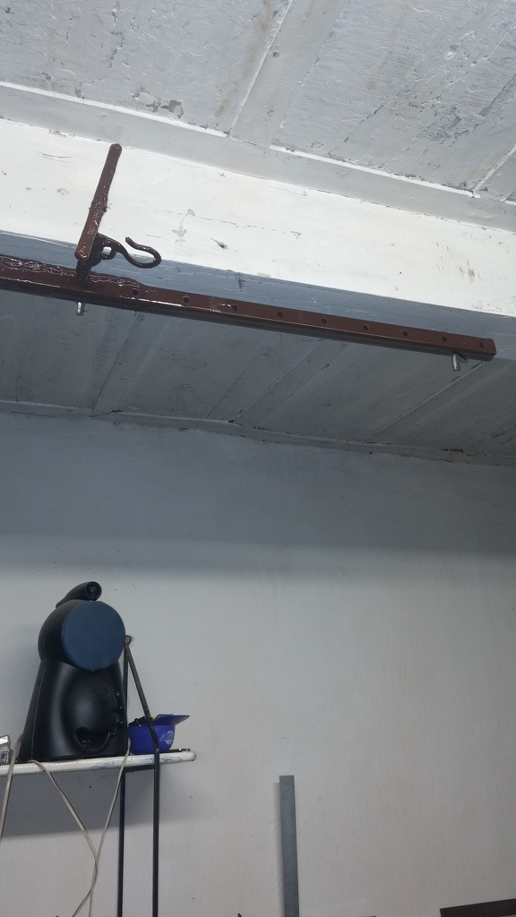

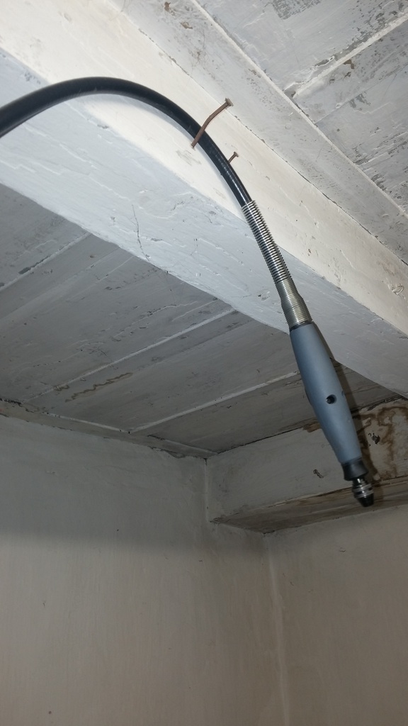

Vásároltam egy Dremel kisgépet, amihez van flexibilis szár. Nézegettem az eredeti hozzá tartozó állványt, de nagyon drága és igazából semmi extra csak a helyet foglalja az asztalon még állítani se lehet. Terveztem, hozzá egy lógó állványt. Vásároltam egy ilyen "csuklót", kerestem otthon vasat, levágtam a megfelelő méreteket, majd kifúrtam amit kellett. Én sajnos a hegesztéshez nem értek, ezért szóltam fateromnak és ő megcsinálta. (Nem lett a legszebb hegesztés, de nem leszólni mivel nem ez a szakmája csak próbálkozik!) Mivel csak barna festéket találtam otthon ezért azzal festettem le, erre már nem akartam költeni. Amint megszáradt felcsavaroztam az asztalom feletti gerendára, mellé tettem egy "kampót" (Nem tudom mi a pontos neve úgy találtam! ) Ezen kívül a gerendába vertem két szeget, hogy fel tudjam akasztani a szárat amikor nem kell, hogy ne aggasson!
Amit elértem minimális összegből a 7-8000Ft helyett ami igazából semmit nem tud és csak útban van:
-Állítható magasság
-Nincs útban semmi az asztalon, nem kell szenvedni a felfogatással
-Felhajtható az egész állvány így nincs útban amikor ott vagyunk haverokkal
-Fel akasztható szár, hogy ne legyen útban
Tippeket, ötleteket,kritikát szívesen fogadok! Ha valakinek esetleg ötlete támadt hasonlót építeni akkor jó munkát hozzá!
Szép estét!
(#) mikrokapcsolo válasza trickentrack hozzászólására (») Márc 21, 2016 /
Ügyes kis szerkezet. Annyi észrevétel esetleg, hogy a felhajtott állapotban a rögzítést ha jól látom, egy kis kallantyú oldja meg. Ha van egy kis holtjáték a zsanérban, vagy bármi más miatt, egy óvatlan mozdulattól lecsapódhat. Ha eltalál, garantálom, hogy nagyon fog fájni, de ha valami eszközt talál el, ott is jelentős kár lehet. Javasolom esetleg egy második kallantyú betekereését a másikkal szembe, így a két kallanytú közre fogja a lengőszárat, ezáltal semmi esetre sem eshet le véletlen.
A hozzászólás módosítva: Márc 21, 2016
(#) trickentrack válasza mikrokapcsolo hozzászólására (») Márc 21, 2016 /
Köszönöm! Erre én is gondoltam, de elég stabilan megtartja, be van feszülve.
Azért a biztonság kedvéért lehet, hogy rakok még egyet!
Köszönöm az észrevételt!
