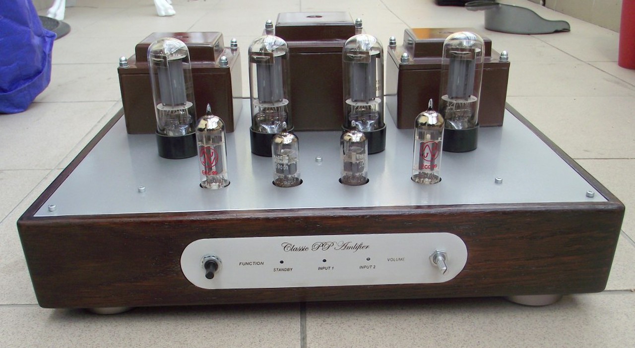

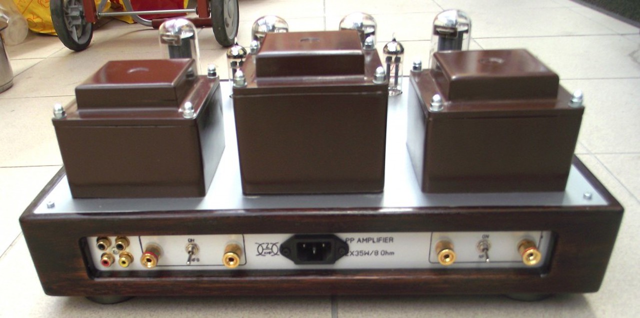

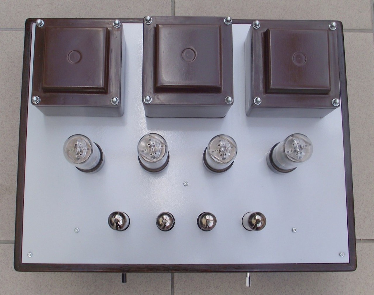

Csoves PP erosito dobozolasa es beallitasa elkeszult, meg ket gomb hianyzik.
(#) reloop válasza CHZ hozzászólására (») Márc 21, 2016 /
Meseszép! A "p" megint hiányzik az amplifier-ből.
(#) proli007 válasza reloop hozzászólására (») Márc 21, 2016 /
Tényleg szép munka.. De ami egyszer bevált, az meg kell tartani! Vagy ahogy a nagykönyvben írva van "A járt utat, a járatlanért el ne hagyd!"
(#) CHZ válasza reloop hozzászólására (») Márc 21, 2016 /
Koszi. Igen, nem javitottam akkor a maszkot, ismet felhasznaltam. Megfedkeztem az akkori hibajarol.

(#) Alkotó válasza CHZ hozzászólására (») Márc 21, 2016 /
A "PP" mit jelent (biztos tudnom kéne, de nem így van)?

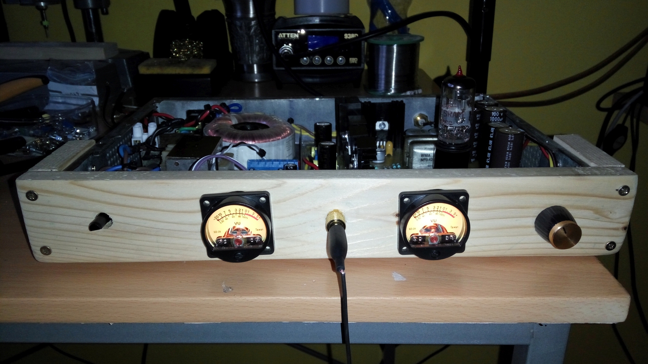

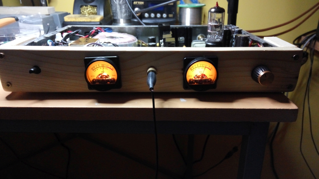

(#) gothic20 hozzászólása Márc 21, 2016 / 6
Szépen haladok a dobozolással. Már csak a teteje hiányzik és egy bekapcsoló gomb, (meg a bordákat kicserélni egységesre).
(#) szucsistvan123 válasza Alkotó hozzászólására (») Márc 21, 2016 /
Push pull.

(#) CHZ válasza Alkotó hozzászólására (») Márc 21, 2016 /
Ellenutemu.

(#) Csupasz válasza CHZ hozzászólására (») Márc 21, 2016 /
Gratulálok, nagyon szép (biztos jó is)! Megkérdezhetem, milyen fából csinálod a dobozt?

(#) CHZ válasza Csupasz hozzászólására (») Márc 21, 2016 /
Koszonom.
Ez tolgy, bukk jobban tetszik, most csak ez volt.

Valami cseresznye páccal kented le, hogy ilyen sötét?
Vizes pac, tobbszor festve, tolgy es dio kevereke.

(#) mohinger válasza CHZ hozzászólására (») Márc 21, 2016 /
Szokásos szép munka tőled. A trafóburkolatok miből vannak? Jól látom, hogy az oldalukon is van burkolat?

(#) CHZ válasza mohinger hozzászólására (») Márc 22, 2016 /
Nincs burkolva, M102 lemezek lefestve, festés előtt glettelve.
Így megúsztam a doboz készítés nehézségeit, lemezek rezgését is megfogja.
Hátránya, nehezebb szétbontani ha szükséges lenne, de ez az impregnáltakra is igaz.
(#) mohinger válasza CHZ hozzászólására (») Márc 22, 2016 /
Köszi a választ! A trafókupakok miből vannak? Még nem láttam ilyet.
(#) CHZ válasza mohinger hozzászólására (») Márc 22, 2016 / 1
Tobb reteg bakelit osszeragasztva. Baratom keszitette marogepen.

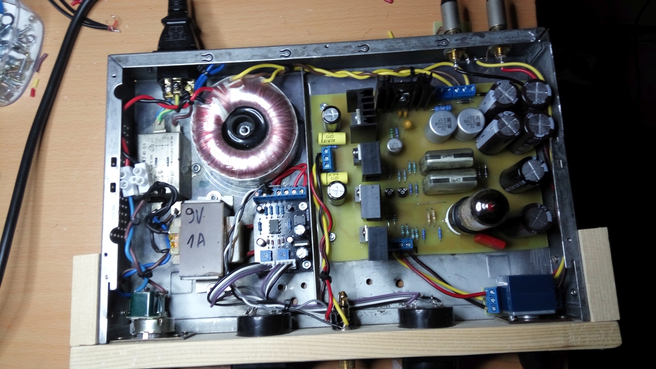

(#) gothic20 válasza CIROKL hozzászólására (») Márc 22, 2016 / 9
Jogos
Pár napja felraktam pár képet egy kezdeti stádiumról ott írtam micsoda, csak elfelejtettem "válaszként" írnia arra a hozászolásomra.
Na szóval egy hibrid A-osztályú fejhallgató erősítő akar lenni E88CC csővel és IRF630-as FET-ekkel. És itt vannak az építés pár különböző stádiumában készült képek.
