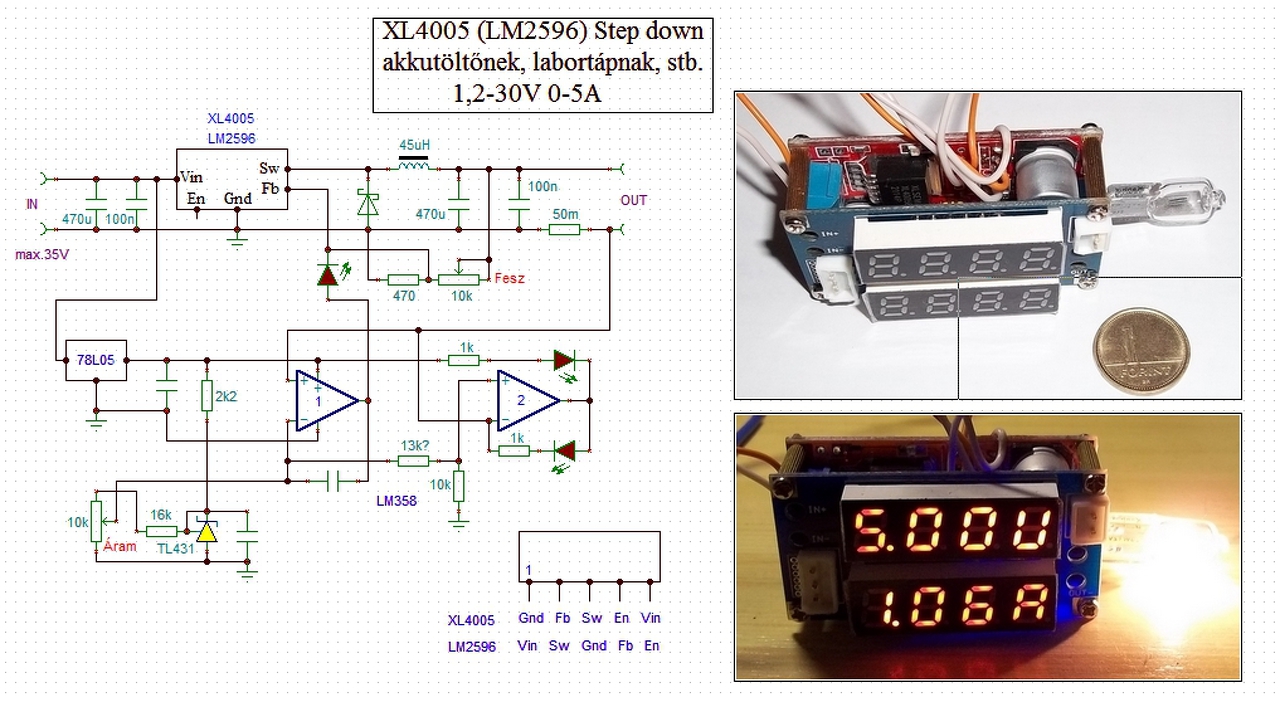

Van néhány ilyen döglött médin csájnás DC/DC converterem. Gondolom sokak előtt ismerős. A lelkét a kínai XL4005E1 , LM2596S utánzat képezi, mit előszeretettel szeretnek az equialenseként feltüntetni ezeken a webshopokon. És én balga be is dőltem ennek, és rendeltem is egy kisebb marékkal LM2596-ot, hogy majd abból javítom. Ki is cseréltem kettőt és csak pislogtam, hogy miért nem működik! Nem néztem utána, hogy valóban lábkompatibilisek-e, és bizony nem. ![]() Most van egy marék DC/DC konverter IC-ém, mivel szeretnék kezdeni valamit. Pl. egy olyasmi tudású DC/DC konvertert, mint ez a kínai vacak. Elvileg viszi 10A-ert de ezt aligha hiszem és tapasztalatból tudom, hogy max 30V bemenő feszt bír, 32V már megöli. Szóval olyasmi kéne, ami 30V be és kimenő feszt tud, ás 5A terhelhetőséget. Ha több, az csak jobb. És természetesen szabályozható. De a legcélszerűbb az lenne, ha az LM-ekkel tudnám házasítani.Azonban az XL4005E1-en néhány kivezetés megnevezését nem tudom értelmezni. Az EN mi akar lenni? Az lenne a V out? Mert az nincs ilyen formában megjelölve. De pl. az ON/OFF sem, de az be tudható az SW-nek (switch). A többi, ha nem is pozíció azonosan, de meg van.
EN=ON/OFF, SW=OUT, a többi egyértelmű. Forraszd be, és kösd át a megfelelő lábakat. Ennél jobb megoldás talán nincs, csak ha készítesz hozzá nyákot. 10A sehol sem szerepel, de nézz utána az adatlapban. 20-25W-tal terhelhetőek kb.

Megnézed az IC-k adatlapját és látni fogod a bekötést, meg a lábak megnevezését. A 4005 és a 2596 belseje egyébként kb. ugyanaz, csak a lábkiosztásuk más. Feltettem már régebben a rajzát a lábkiosztással együtt, most itt van még egyszer. Ez a műszerrel ellátott, állítható feszültségű és áramú változat.

Megnéztem én mindkettő adatlapját, hisz arról készítettem a rajzot. De sajnos az én tudásom alapján nem volt egyértelmű a funkció azonos kivezetések.
Köszönöm a rajzot, bár én most kivételesen az vagyok, aki ráketesett, és találtam is egy orosz oldalon. De legalább meggyőződtem róla, hogy jó rajzot találtam. Ja egyébként javaslatodra megnéztem Skori oldalát. Az én igényeimnek tökéletesen megfelel, egész erős ambícióm támadt, hogy után építsem! A hozzászólás módosítva: Ápr 15, 2016
