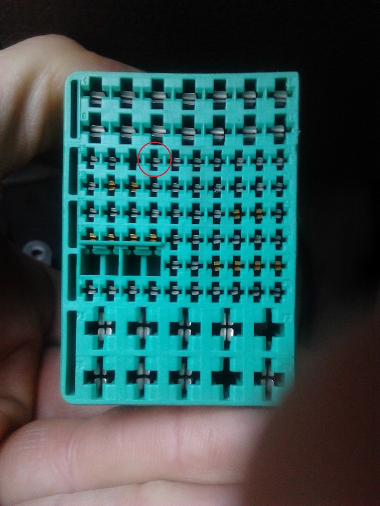

(#) Georgee hozzászólása Ápr 11, 2016 /
Üdv Uraim. Segítségre lenne szükségem, mert a weboldal amin fent volt az infó időközben megszűnt. Adott az X1-es csatlakozó Astra G ben. Ezen melyik lenne a hátsó elektromos ablak vezetéke? Most került hátra ablakemelő és már csak a 12V a kérdéses.
(#) steelbird válasza Georgee hozzászólására (») Ápr 11, 2016 /
Ez az?
(#) Georgee válasza steelbird hozzászólására (») Ápr 11, 2016 /
Örök hálám

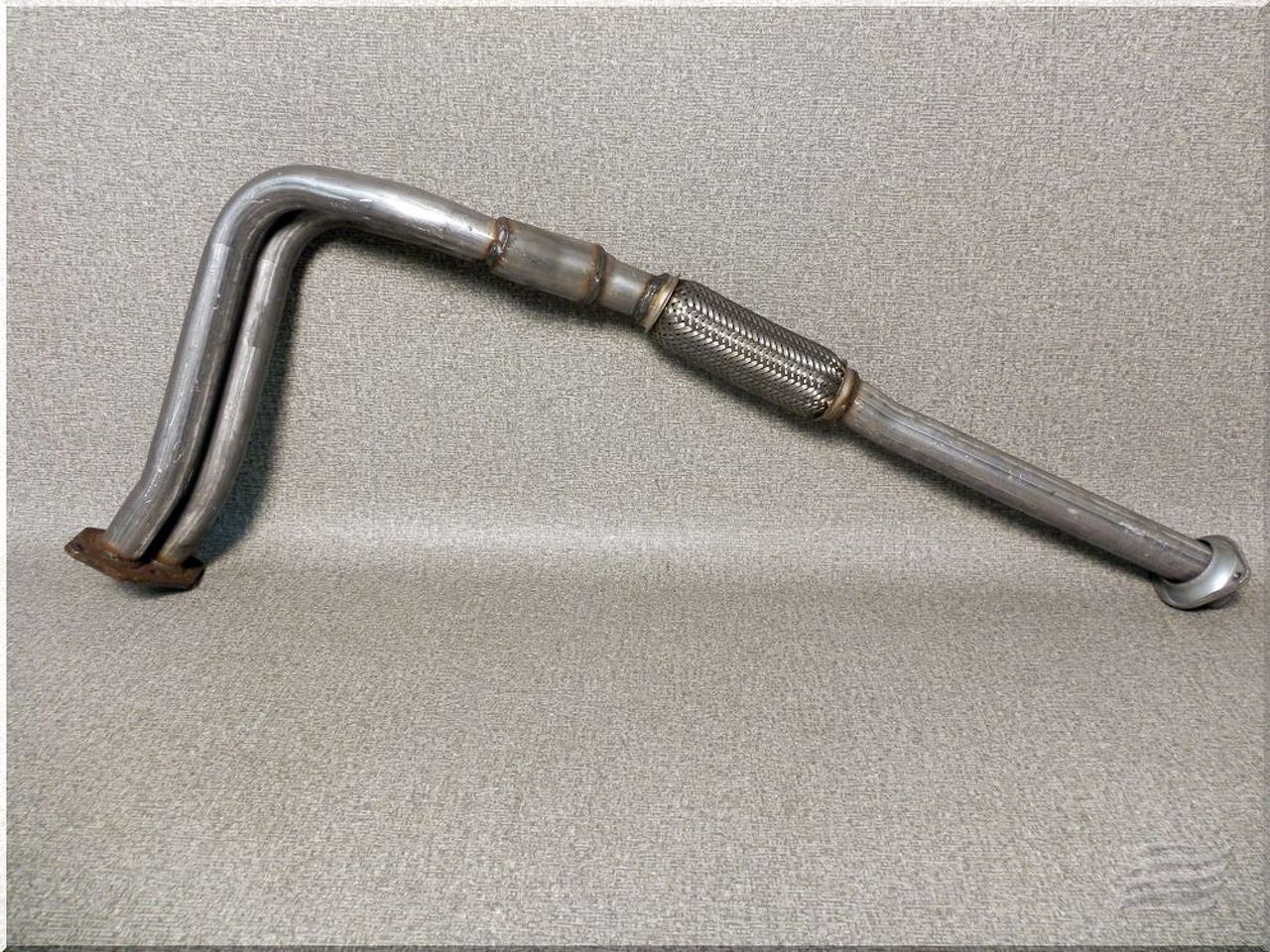

Szóval az a gond, hogy bár annyira nem idős autó, és rendszeresen volt olajcsere, a km-es szervizek-cserék, nagyon gyakran gyullad ki a motorhiba-jelző lámpa. Az elmúlt 2 hónapban volt szervízben, elvileg megjavították. Múlt héten volt műszakin, ott kicserélték a csörgő indítómotort.
A műszakira 2 nappal megint felgyulladt a motorhiba jelző egy 30m-es úton, de al is aludt, majd következő napra út közben megállt a motor, és kész. Az indítómotor működik, de a kocsi nem akar indulni.

(#) astre g válasza siletto hozzászólására (») Ápr 12, 2016 /
szia nekem volt hasonlo a kipufogo volt a hibás
(#) kadarist válasza astre g hozzászólására (») Ápr 12, 2016 /
Bedugult vagy kilyukadt?

(#) sprofan válasza steelbird hozzászólására (») Ápr 12, 2016 /
Haaatalmas köszönet Régóta vadásztam már ezt a csatlakozó kiosztást mert nekem 1 pin elégett benne de a kocsin minden normálisan működik. Gondolom ez minden G astrában egyforma a kiosztást illetően. Holnap meg is keresem mi lehet az a láb mert eléggé kíváncsi vagyok.

(#) astre g válasza astre g hozzászólására (») Ápr 14, 2016 /
a középsö részén a kipufogonak van egy drothálos (nem tudom a pontos megnevezését) rész az mellett volt lukas kicserélték és nem gyulladt ki többet
A foton nem astra g van de kb igy néz ki szerintem nézesd meg
