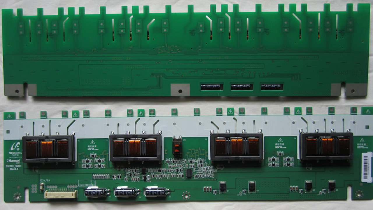

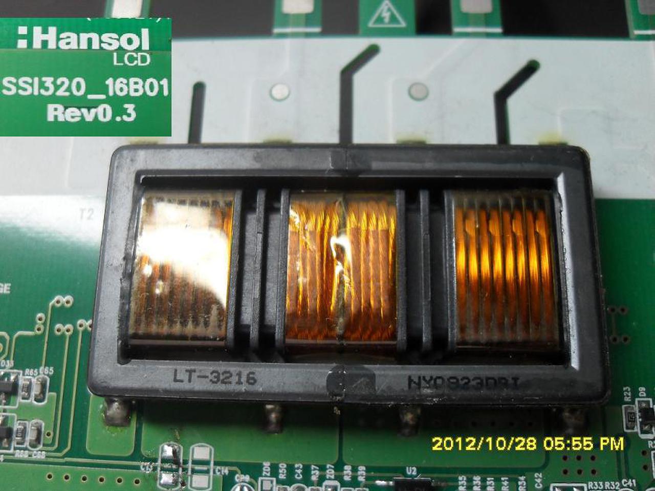

Sziasztok !
Esetleg nem tudja valaki ,hogy az LT-3216 inverter trafót mivel lehetne helyettesíteni ? A szekunder tekercs ellenállása 1,78 Kiloohm. Ha esetleg lenne valakinek ilyen az apróba is feltettem.
Toshiba 32xv550p tv-ben volt.
(#) eyess válasza kapcsrajz hozzászólására (») Ápr 13, 2016 /
Kiforrasztva is ennyi az ellenállása ?
(#) kapcsrajz válasza eyess hozzászólására (») Ápr 13, 2016 /
Igen. Egy jót is kiforrasztottam, azt is megmértem. A rossznak az egyik szekunder tekercse kb 910 ohm, a másik tekercs pedig 1.79 Kiloohm.

(#) Buvarruha válasza kapcsrajz hozzászólására (») Ápr 13, 2016 /
Fényképezd le az egész panelt, akkor jobban látom a trafó méretét, úgy könnyebb keresni.
(#) kapcsrajz válasza Buvarruha hozzászólására (») Ápr 13, 2016 /
Köszi. tessék a kép:
Még egy kép:
(#) david10 válasza kapcsrajz hozzászólására (») Ápr 13, 2016 /
A TV be kapcsol-e? Vagy a vezérlő áramkör lekapcsol, mert hibát lát?
Ha bekapcsol, akkor vásárolhatol hozza egy univerzális invertert.
