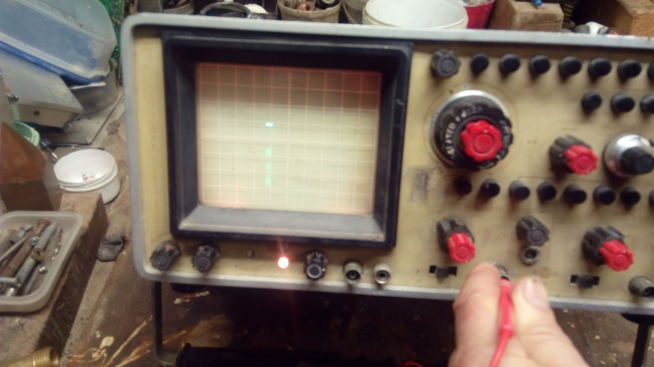

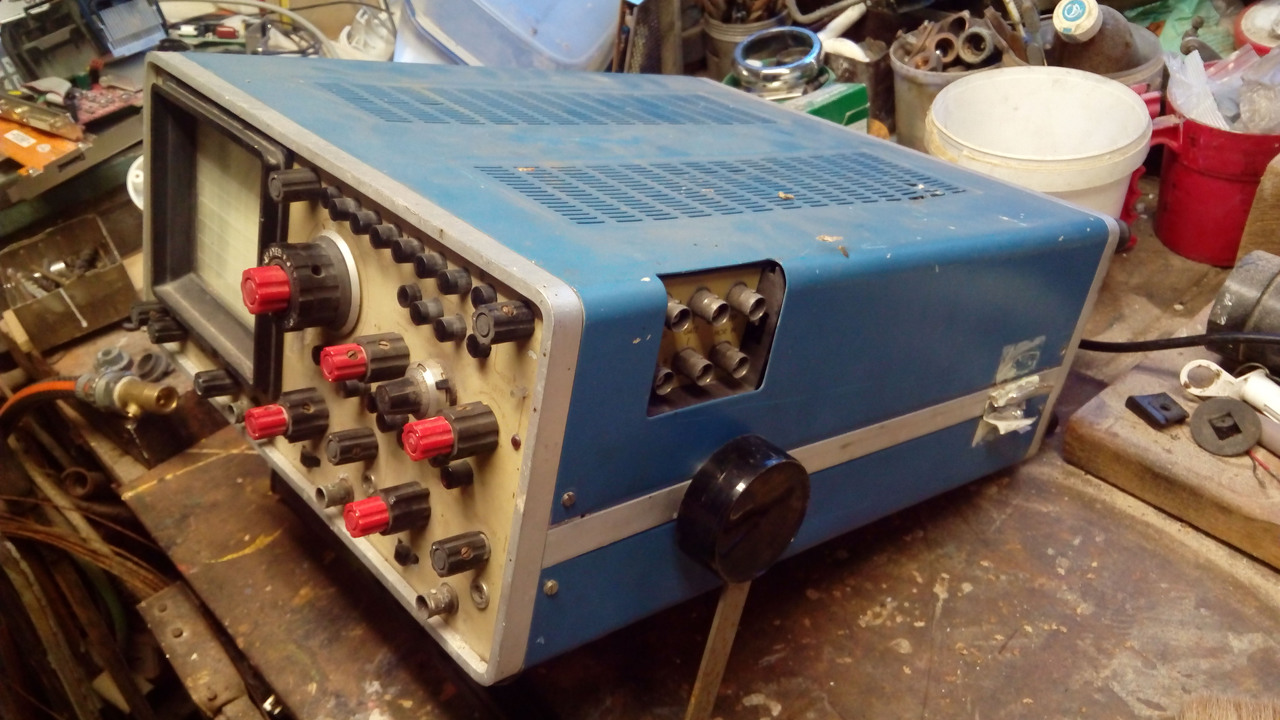

(#) KKobra hozzászólása Ápr 14, 2016 / 1
A minap ellátogattam a vastelepre és a sok lom között Megláttam egy oszcilloszkópot hát nem volt szívem otthagyni
Nem a legjobb állapotban van szegény. Haza érve bele kukkoltam kifújtam a port koszt és adtam neki tápfeszt. Nem teljesen halott a leg jobb eredmény amit elértem a képen látszik.
Minden segítséget szivesen fogadok a javításhoz Sajnos ezen a területen igen "zöld" vagyok

(#) nagym6 válasza KKobra hozzászólására (») Ápr 14, 2016 /
Kezelőszervekkel nyomó-forgógombok próbálkozz, talán jó, csak beállítása ez amit mutat. Hajlamos kontakthibákra, esetleg néhány kapcsolásra megjavulhat. Jelen képen nincs vízszintes eltérítés, esetleg azért, mert XY módba van kapcsolva.
Fényerőgombra mit csinál, vízszintes függőleges pozíciógombokra reagál-e.

Fényerő rendesen állítható függőleges pozíció reagál a vízszintes nem
Minden ami kapcsolható többször is lett kapcsolva
igen kontakt A tranzisztorok mind csak bele vannak rakva egy foglalatba megmozgattam mindet amit láttam Nem másztam bele csak a burkolatot vettem le és tettem vissza

(#) szapcsika válasza KKobra hozzászólására (») Ápr 15, 2016 /
A képről nem tudom eldönteni, de a nyomógombok között a felülről második sor (négy gomb) baloldali be van nyomva? Az ugyanis az X-Y mód, és gyanús, hogy abban vagy. Ha jól látom, az alsó gombsorban a "Chop" mód be van nyomva, ez az ernyőkép egybevág a Chop+XY móddal, és ha szerencséd van, akkor a függőleges eltérítés biztosan működik. De lehet, hogy a vízszintes is, de ahhoz vagy jelet kéne adni Ch2-re, vagy kilépni az XY módból
Különben szkóp javítás első lépése, hogy a kezelőszerveket ismert állásba hozzuk. (nulladik lépés a kézikönyv beszerzése, hogy tudjuk melyik gomb melyik. Ez egy EMG1668/s szkóp, keress rá,fent van a könyve).
Tehát, felső sor gombok: mind ki, kivéve a jobbról második (norm/auto) ez legyen benyomva.
Második sor gombok, mind ki.
Harmadik sor gombok: Balról harmadik Ch1 kivételével mind ki.
Bemenetek melletti kapcsoló középső, GND állásban. Bementek fölötti "Position" gomb kb középállásban. Volts/cm gomb nagy gombja 0,1V/cm. (balra letekerve, majd vissza három katt, ha nem látszik a felirat)
Nagy tekerő a képernyő mellett 2ms/dev állásban (a peremén lévő kettős vonal jelzés) kb fönt. Mellette lévő "position" gomb nagy gomba kb. középállásban.
Kapcsold be, és meséld el mit látsz. Ha egy vízszintes vonalat, akkor már félig nyert ügyed van.
Ekkor kapcsold össze a kalibrátor kimenetét (képernyő alatti BNC) a ch1 bemenettel, és tedd GND-ből tedd AC állásba. Tekergesd a Trig level nagy gombját (jobb oldalt a LED és a 10 fordulatú poti között). Na még nagyobb szerencséd van, akkor egy négyszögjel szerűséget fogsz egyszer csak látni.
Ismét meséld el mit látsz. Ismételd meg a kísérletet CH1 helyett Ch2-vel, az alsó gombsoron Ch2-t benyomva Ch1 egy helyett, kalibrátort átdugva, stb.

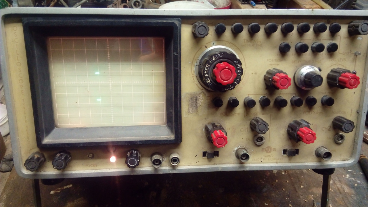

(#) KKobra válasza szapcsika hozzászólására (») Ápr 15, 2016 /
Szépen beállítgattam a gombokat tekerőket középállásba a nagy gombot bal végállásból vissza 3
és mit látok egy egy kis pont KB az ernyő közepéről indulva jobbra oldal felé halad a pont haladási sebességét le tudom lassítani a nagy gombot balra letekerem
a jobb oldalán pici piros led pislog (addig világít míg a pötty látszik majd kialszik egy pillanatra)
Sajnos a fócus gomb le van törve és igen elég rosszul látszanak a feliratok

(#) szapcsika válasza KKobra hozzászólására (») Ápr 15, 2016 / 1
Szuper! Ez haladás, ezek szerint van valamiféle időalap és eltérítés is legalább részben működik. Azt nézd meg, hogy a vízszintes pozíció állítására Ez az időalap (nagy gomb) mellett jobbra a kettős tekerő, el tudod-e tekerni a pont elindulását a képernyő szélére. Ha csak a közepéig megy el, akkor valahol gond van a vízszintes eltérítésben, de az szinte biztos megoldható. Másrészt azt nézd meg, hogy az időalap minden állásában van-e vonal. Balra teljesen letekerve pont lesz csak, lassú mozgással. Ahogy jobbra tekered, egyre gyorsul, majd vonal lesz. Lehet, közben a fényerőt emelni kell.
De mindenképpen biztató, hogy ilyen sok életjel van. Javaslom, ha még nem tetted volna meg, most olvasd végig a leírását, legalább a kezelőszervekről, mert ez sokat fog segíteni a hibakeresésben. Ha szkópokban sem vagy járatos, akkor azokról is tanulj valamit, mert sokkal könnyebb lesz helyrehozni a gépet.

ahogy jobbra tekerem mint egy fűrészfog lesz majdnem teljesen eltekerve a nagy gombot vonal, amit tudok vízszintesen és horizontálisan is állítani. A vonal hosszát a sweep gombal (jobb felső sarok) tudom állítani.

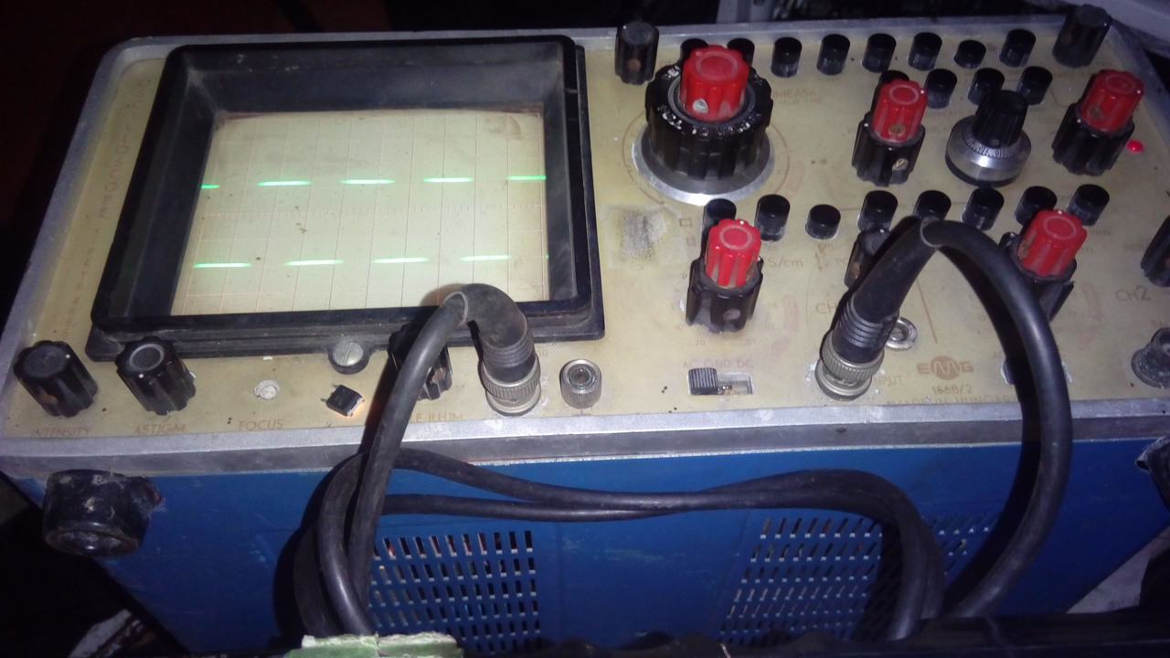

hát a jel amit látok semmiképpen nem nevezném állónak erőteljesen vibrál (szalad valamelyik irányba
A "trigger level" gombot (a villogó led melletti) tekerd. He a középső gombját, az a holdoff, hanem a nagyobbat. Valahol meg kellene állni a képnek.

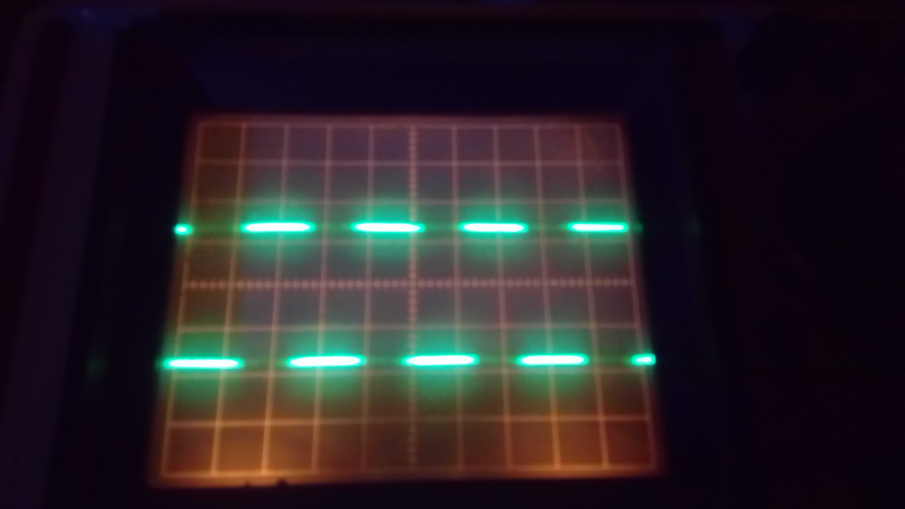

(#) szapcsika válasza szapcsika hozzászólására (») Ápr 15, 2016 /
Kb ezt kell látni 0.2 ms időalappal és 0.1 V bemeneti osztóval. Meg itt látszik a gombok felirata, könnyebb rájuk hivatkozni.
szinte semmit nem reagál hiába "kergetem"
Akkor lehet, hogy hiba van a trigger fokozatban valahol. Meg kellene próbálni külső triggerrel. Add ugyanazt a jelet a szkóp oldalán lévő "ext trig a" bemenetre, mint ch1-re és nyomd be a felül középen lévő int/ext gombot.
Illetve ez előtt még próbáld meg, hogy van-e valamilyen hatása az int/ext melletti ac/dc, +/- és norm/auto gombnak. Közben állítva a trigger level potin. (norm állásban lehet, eltűnik a jel, ha nem működik a triggerelés)
Háát hasonlít de hiába próbállom megállítani nem történik semmi
