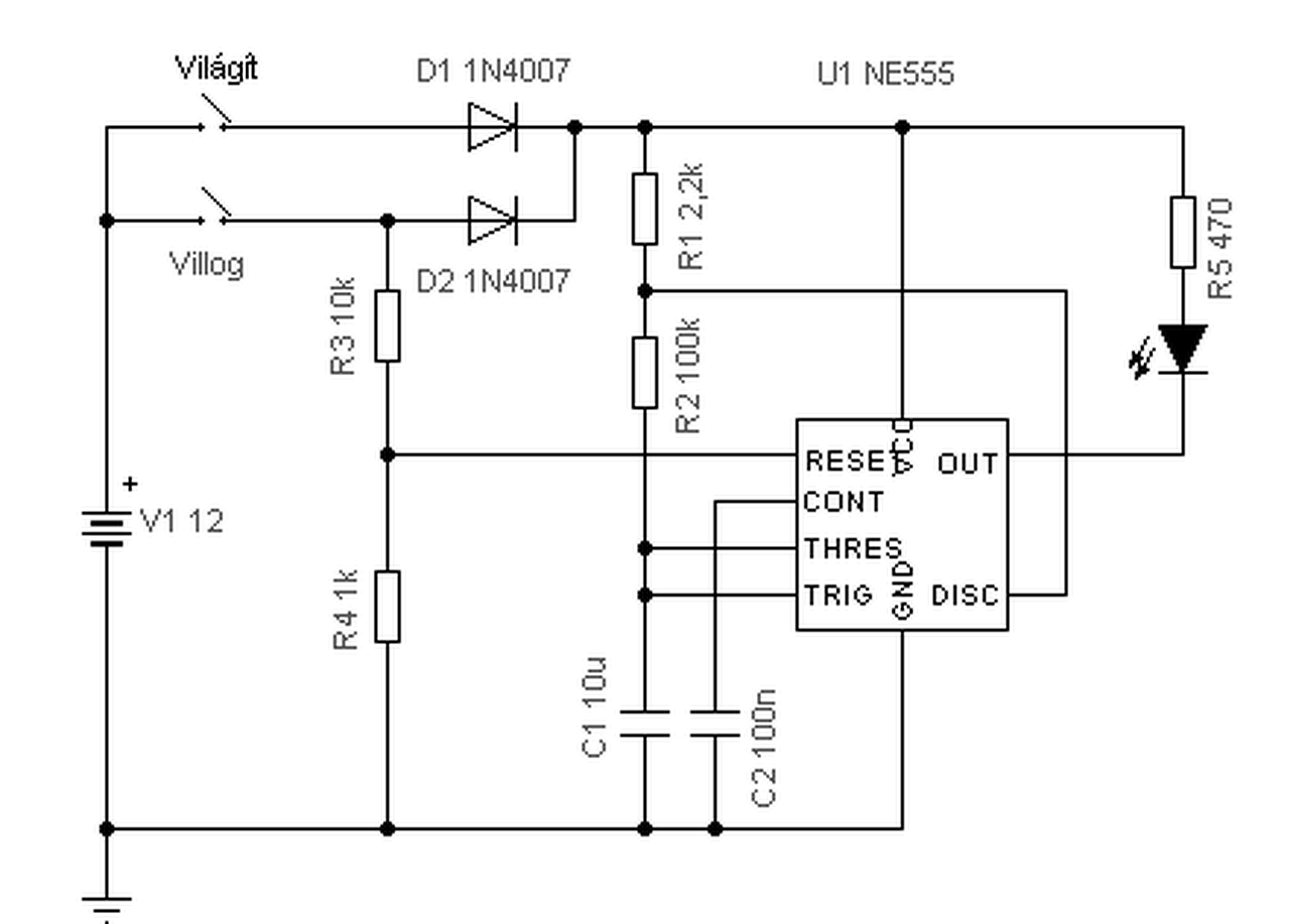

(#) attika válasza proli007 hozzászólására (») Ápr 16, 2016 /
Felejtsük el,hogy kapu.Van led amit egy kapcsolóval kapcsolok,ha felkapcsolom világit.
Ugyan erre a ledre rákötök egy multivibrátort ami villogtatja is.
Egy leddel szeretném megoldani azt,hogy ha csak tápfeszt kapcsolok rá akkor világítson,de amikor a multivibrátort kapcsolom rá akkor meg villogtassa.

(#) attika válasza kendre256 hozzászólására (») Ápr 16, 2016 /
Ez így tökéletes lenne,ezt esetleg kiváltani egy Fet-el vagy kettővel,hogy ne kattogjon a relé.

(#) proli007 válasza attika hozzászólására (») Ápr 16, 2016 /
Itt nem a megoldással van baj, hanem az igénnyel. Mert amit írsz, azt maga a Led is tudja hiszen ha tápot kap világít. Ha azt egy multivibrátor (vagy bármi) szaggatja akkor villog.
De nem lehet tudni, mit szeretnél, mi hogyan kapcsolja be majd a multit. Milyen tápfesz van, és ott van-e állandóan. Tehát számtalan megoldást lehet találni egy gondra, ha logikus a kérés.
Pld. Ha feszültséget kap az áramkör, ég a Led. Ha egy másik vezetéken kap egy indító jelet az áramkör, akkor villogtatja a Led-et.
Tehát nem az a lényeg, hogyan lehet megoldani, hanem hogy hogyan/mivel szeretnéd üzemeltetni a mit..
