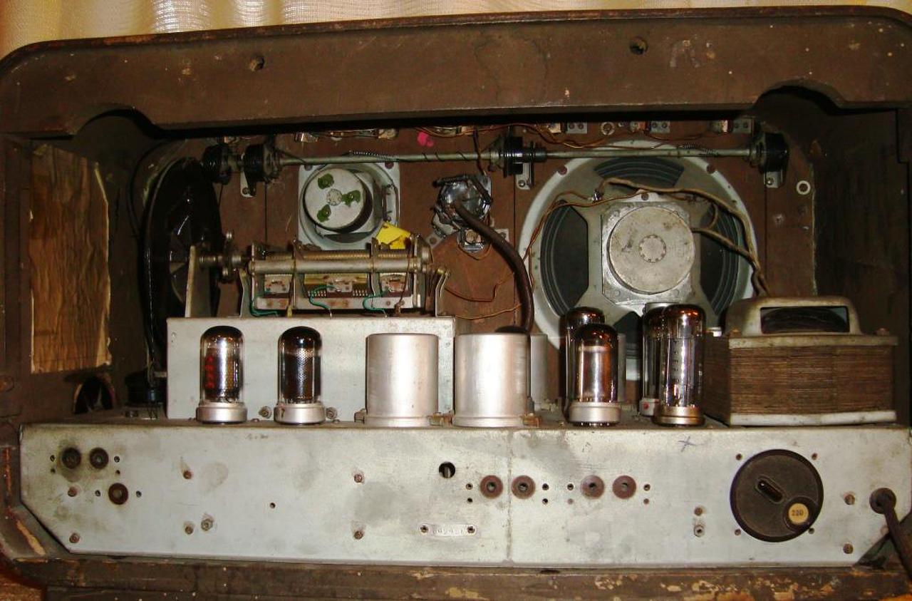

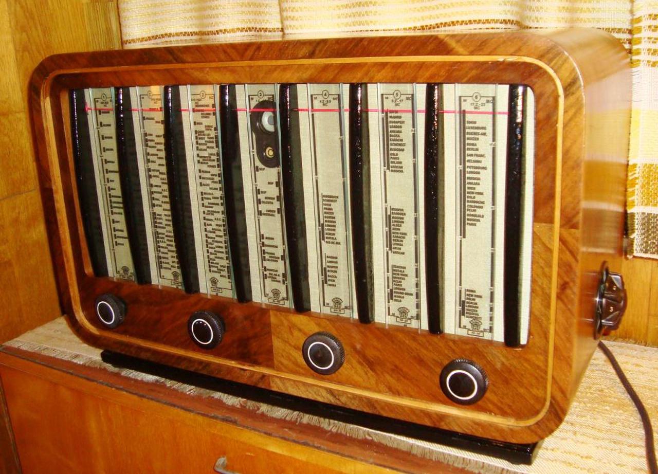

Üdv Mindenkinek. Régen írtam már felújításról, most itt egy klasszikus darab, Orion 882. Nem volt túl rossz állapotban, bár a dobozt újra kellett lakkozni. 5db csövet, meg egy marék kondit, ellenállást cseréltem benne, új a hangszóró selyem, meg a hál zsinór Kb 3 óra ment rá a teljes skálahúrozásra, szakadt volt egy KF trafó, fogózárlat, elkók, pot méter, hull. váltó, stb. Újak a skálák is fóliára nyomtatva az eredeti üveg mögött. Majdnem 8 teljes nap csináltam, elég jól sikerült, egy méteres drótdarabbal hozza a a Kossutot. A többi a képeken.
(#) Szikravadasz válasza Janó bácsi hozzászólására (») Nov 8, 2016 /
Kicsit furcsa a "negatív" skála, de szép lett!

(#) udvardi89 válasza Janó bácsi hozzászólására (») Nov 9, 2016 /
"5db csövet, meg egy marék kondit, ellenállást cseréltem benne"
Hát ha 5db csövet ki kellett benne cserélni benne, az azért sok hibának számít.... de a lényeg hogy újra működik.
És nagyon szép munka lett, mint mindig.

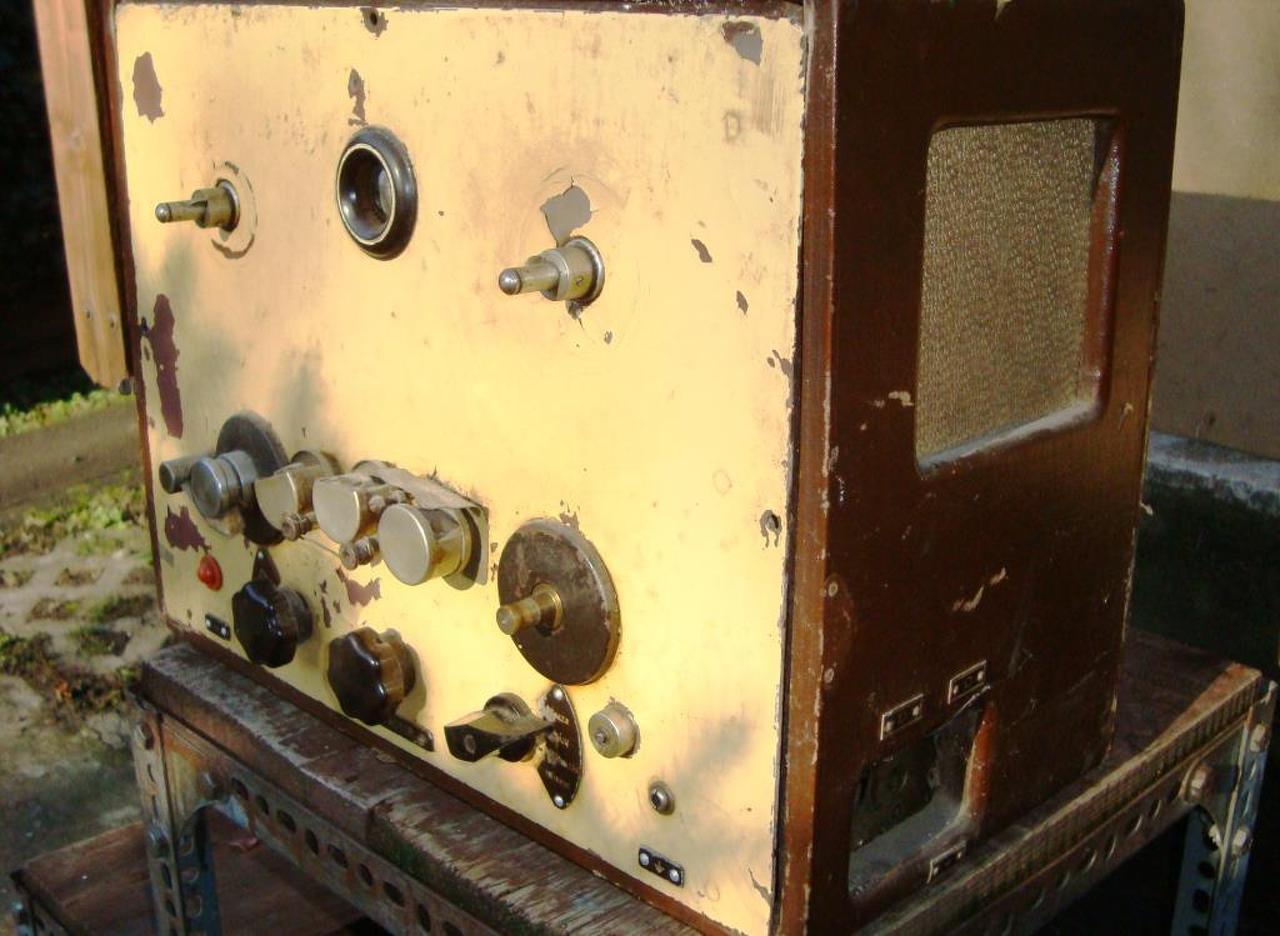

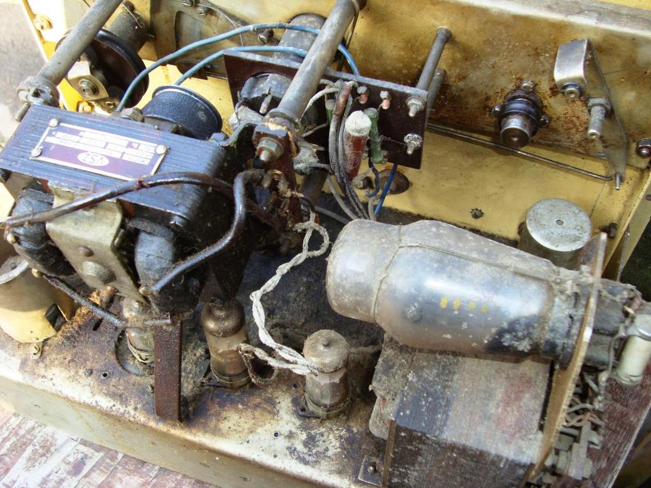

Hát akkor jöjjön a szakma. Vörös Szikra magnó. Ez volt az első hazai boltban is kapható komplett magnetofon, előtte csak a lemezjátszóra rakható adapter lehetett kapni. 1955-ös gyármány. Nekünk is volt gyerekkoromban, apám vette használtan, ezen tanultam "magnózni" meg valószínüleg nagy szerepe volt, hogy a híradástechnikát választottam szakmámul. Az évek során aztán át lett alakítva, csapágyazást kaptak az orsók tengelyei, meg a lendkerék, hogy fektetve is lehessen használni. Meg le lett esztergálva a hangtengely, hogy 9.5 en-is menjen. Aztán később lett helyette M20-as, a Vörös Szikra meg felkerült a padlásra, már nem tudom mi lett vele. És most íme újra az utamba akadt egy, fel kell újítani, nagy meló lesz. Hiányzik egy csomó dolog, például a nyomógörgő tartóstól, szét kell szedni, és lelakkozni az előlapot, pótolni a szíjakat, elektromosan rendbe szedni, meg újra "kárpitozni" a dobozt. Szóval fogok vele szenvedni, az már biztos. Nem lesz kész pár nap alatt, mint a rádiók. Majd rendszeresen írok, ha jutok vele valamire. A többi a képeken

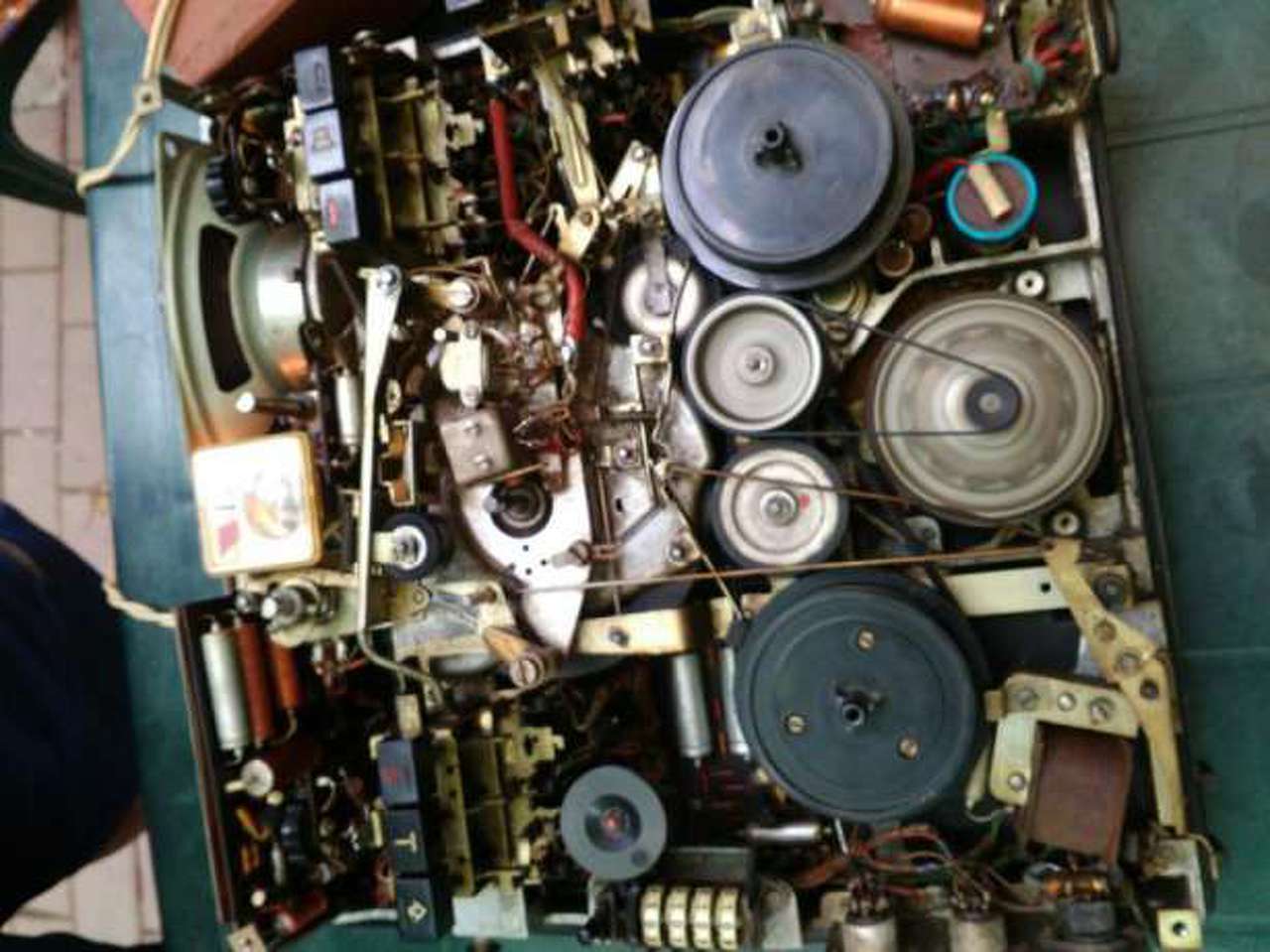

(#) hobbyjani hozzászólása Nov 13, 2016 / 2
Hát akkor én is elővettem a padlásrol az első magnómat,ennyi maradt belőle
(#) elektroncso válasza hobbyjani hozzászólására (») Nov 13, 2016 /
Milyen típus? Azt látom hogy egy TESLA, mégpedig a B4-es sorozatból, de ez már messze nem csöves. Az első tranzisztoros magnetofonok között került a piacra. Erre a mechanikára hihetetlen sok magnót épített a TESLA, apróbb módosításokkal. Láttam már TESLA B46 STUDENT magnót, ami annyiban különbözött a hagyományos B46-tól, hogy a sávváltó kapcsolóját egy kulccsal le lehetett zárni. De hogy ez mire volt jó?

(#) elektroncso válasza Gafly hozzászólására (») Nov 13, 2016 /
Nem értelek. Pont azt írtam, hogy ez nem csöves.
„de ez már messze nem csöves. Az első tranzisztoros magnetofonok között került a piacra.”
