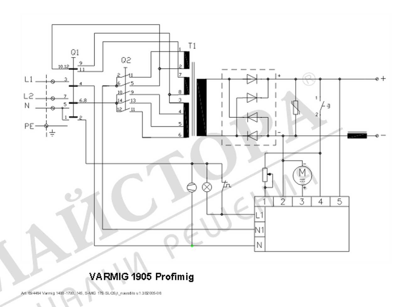

Van egy Varstroj Varmig 1905C típusú co- hegesztő, aminek két dug villa van a végén. Az egyik egy 220v- os dug villa, a másik egy 380v-os dug villa. A kérdésem az, hogy erre a készülékre mért tettek két dug villát? Az lehet, hogy ez a hegesztő 220v-ról 160-ampert tud és a 380v- ról 190 ampert tud leadni? Vagy ugyan úgy tudnia kell a 220V- ról is a 190 ampert leadni? Köszönöm!
Helló! Nem tudom mire akarod használni, ez egy barkácsgép. Én nem erőltetném a 190.A.-t annál a gépnél (ha leadja egyáltalán). Nagyon rövid a bekapcsolási idő, legfeljebb 10%. Az azt jelenti, hogy 1. percet hegesztesz a 10. percből, 9.-et pihenteted, különben leold a termo védelem, ha kikötöd akkor pedig leég a gép. Vannak más gépek is amik 380/220.V.osak, egy kábel jön ki belőlük, amihez adnak egy átalakító kábelt, ami ha elkallódik, elkezdik kötözgetni, és a végén jön az indiánjelzés, sikerül tönkre tenni a gépet. Így kisebb a hiba lehetőség. A Hetra is gyártott ezzel a technikával 380/220.-as hegesztőket (Hetra-100/160.A.) Jól értelmezted a táblázatot.
