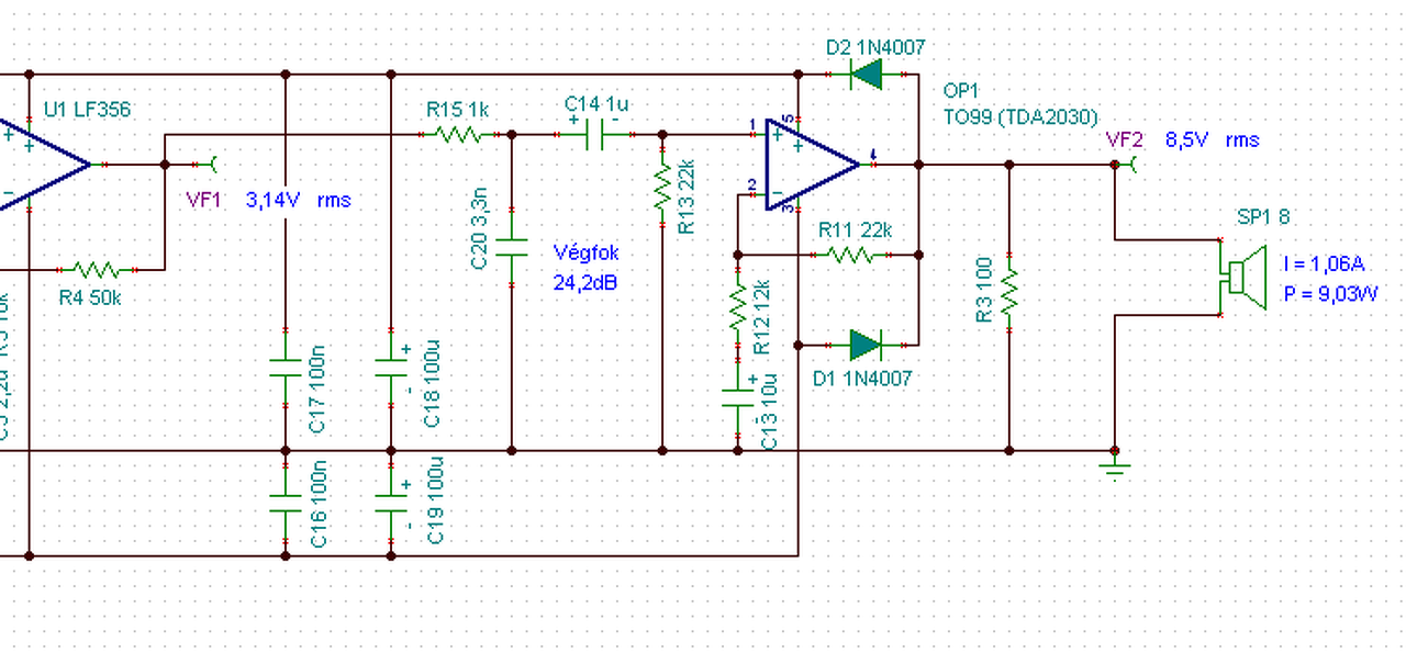

Rajzoltam egy erősítőt, amit meg is építettem és lenne egy olyan kérdésem, hogy a kimenetnél be kellett raknom egy 100Ohm-os ellenállást mert anélkül ha feljebb vettem a hangerőt elkezdett recsegni. Ahogy betettem az ellenállást elmúlt a recsegés és max hangerőn is gyönyörű tisztán szól. Ezt nem értem hogy miért van, és miért kell az a 100Ohm-os oda?
Előre is köszi a segítséget!
(#) Gafly válasza Peet19 hozzászólására (») Ápr 27, 2016 /
Lehagytad a "Zobel" tag-ot. Igaz nem 100 Ohm kellene oda a gyári ajánlás szerint, hanem 1 Ohm és 220 nF sorosan.
Hogy miért kell oda? Mostmár tapasztalatból tudod

(#) Peet19 válasza Gafly hozzászólására (») Ápr 28, 2016 /
Köszi, igen most már rájöttem
