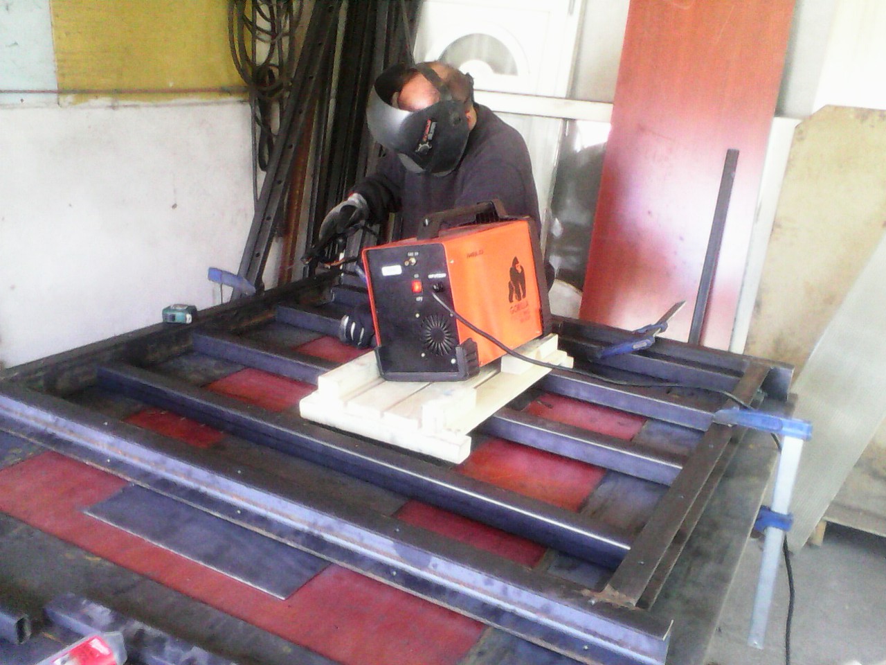

Az én picikém is készül , ma hegesztettük össze a vázat,kb130-140kg lehet
![]() jövő héten megy a szinterezőhöz aztán nekiugrok az összeszerelésnek . A hozzászólás módosítva: Ápr 23, 2016
Reggel 8 tól délután 3 ig tartott a váz összeállítása hegesztése , remélem a "felöltöztetése " is ilyen gyorsan megy majd .
Csak egy észrevétel:
Egy CNC gép esetén két dolog van amivel nem szabad spórolni,ez a merevség, és a tömeg. A gépváz teherbírása nem statikai hanem szilárdságtani probléma, arra kell törekedni, hogy a fellépő legnagyobb erők esetén is kisebb legyen az alakváltozás, mint a megmunkálás megkívánt pontossága. A vázad masszívnak és erősnek látszik, de elég magas, és nem látok benne átlós merevítőket, ami okozhat meglepetést, ha beindul a nagyüzem. Ezeket még a festés előtt kellene pótolni. Acélból épült, ami rugalmas, a rezonancia-frekvenciája könnyen kerülhet közel a megmunkáláskor keletkező rezgések frekvenciájához, ilyenkor a megmunkált felület minősége lehet vállalhatatlan. Ha előre felhegesztesz 4 fület amire később egy nagy csillapító tömeget felszerelhetsz, akkor sok kellemetlenségtől kíméled meg magad. Aztán ha mégsem kell, hát nem nagy a felesleges ráfordítás. |
