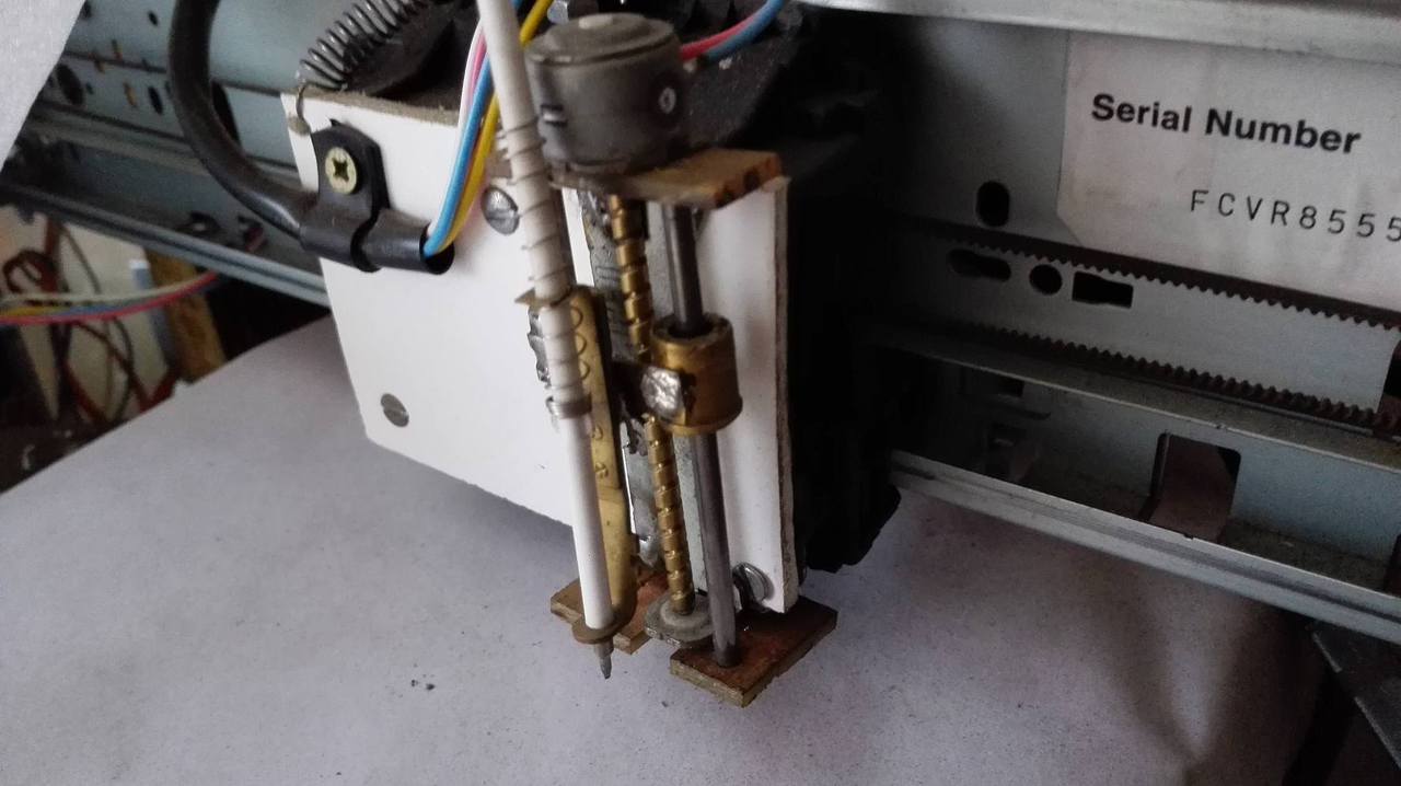

Keresek filctollhoz valami befogó szerkezetet amit fel lehetne szerelni a gépre. Jó lenne ha rugós lenne, ami picit rányomja az asztalra a tollat. Tudtok hol kapható? Köszi
Csinálj egyet... Végülis ezért van cnc-d .
Nem ördöngősség.

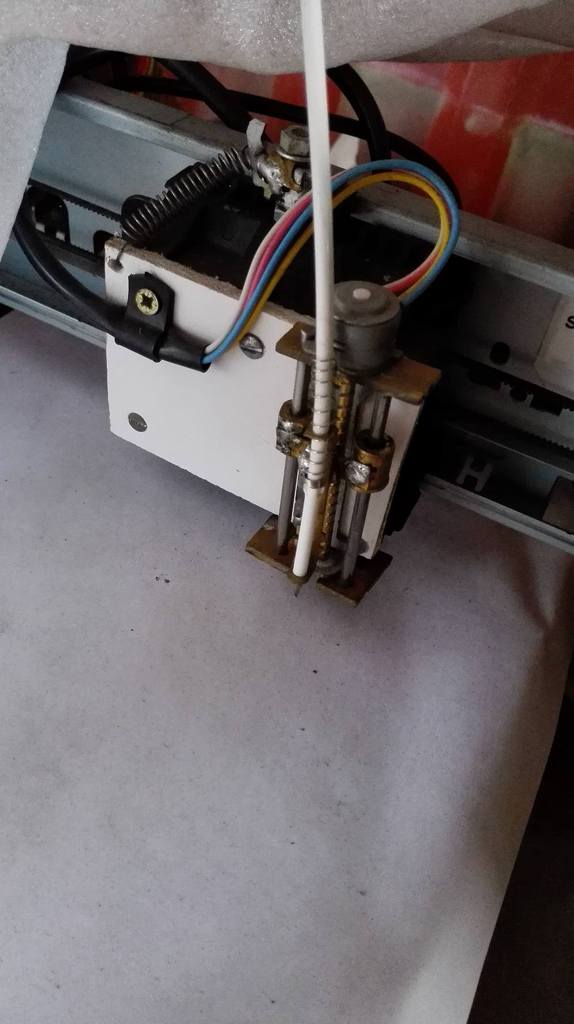

Nem éppen filctoll de ötletcsinálónak jó lehet . Az alábbi képek a saját kis CNC-m (Kollégám szerint csak "C" gép ) Toll betét felfogatása ez már a V2-es, mert az első verzió tollat illetve filcet is be tudott volna fogadni, ha nem lett volna túl gyenge. ( A forrasztás és a kivitelezés minőségét ne nézzétek, mert minél gyorsabban szerettem volna működésre bírni a gépemet, ezért nem sikerült valami túl jól ) Itt már nem a mechanika a gyenge hanem a motor ami hajtaná szerencsétlent sajnos tud szépen lépést veszteni A hozzászólás módosítva: Jan 21, 2016
Neked egy közönséges csövet kell függőlegesen felfogatni, ami alul be van szűkítve, hogy az írószerszám ki ne essen, a tetejére pedig beledugsz egy azonos átmérőjű köracélt súlyterhelésnek, hogy mindenképpen ugyanakkora legyen a felületi nyomás a hegyen.
A hosszát kísérletileg tudod meghatározni, de a filceknek alig kell valami.

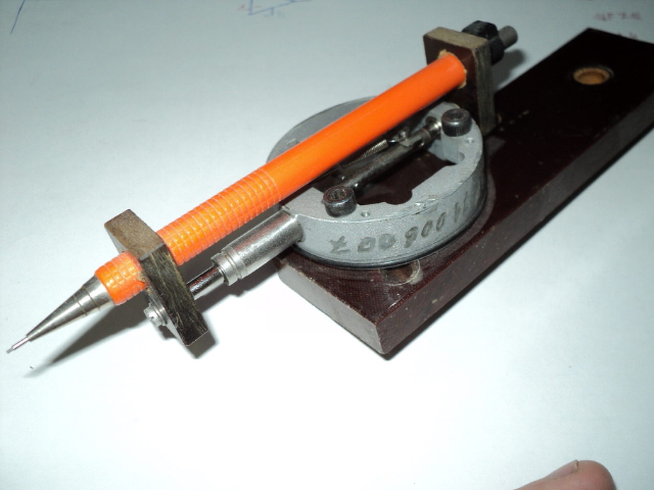

Hello, én így csináltam meg, egy mérőórából. Később ugyanebbe lehet tapintót is építeni.

Pedig egyszerű Nálam is egy gyűrűbe fogott tollbetét rakható fel a gépre egy sima tollrugóval, ami a betét eredeti bütykét nyomja - csak az ellenkező irányba. A cső egy barkácsboltos alucső - készen vehető. Csak le kellett méretre fűrészelnem és hozzáerősítenem egy bilinccsel a géphez.

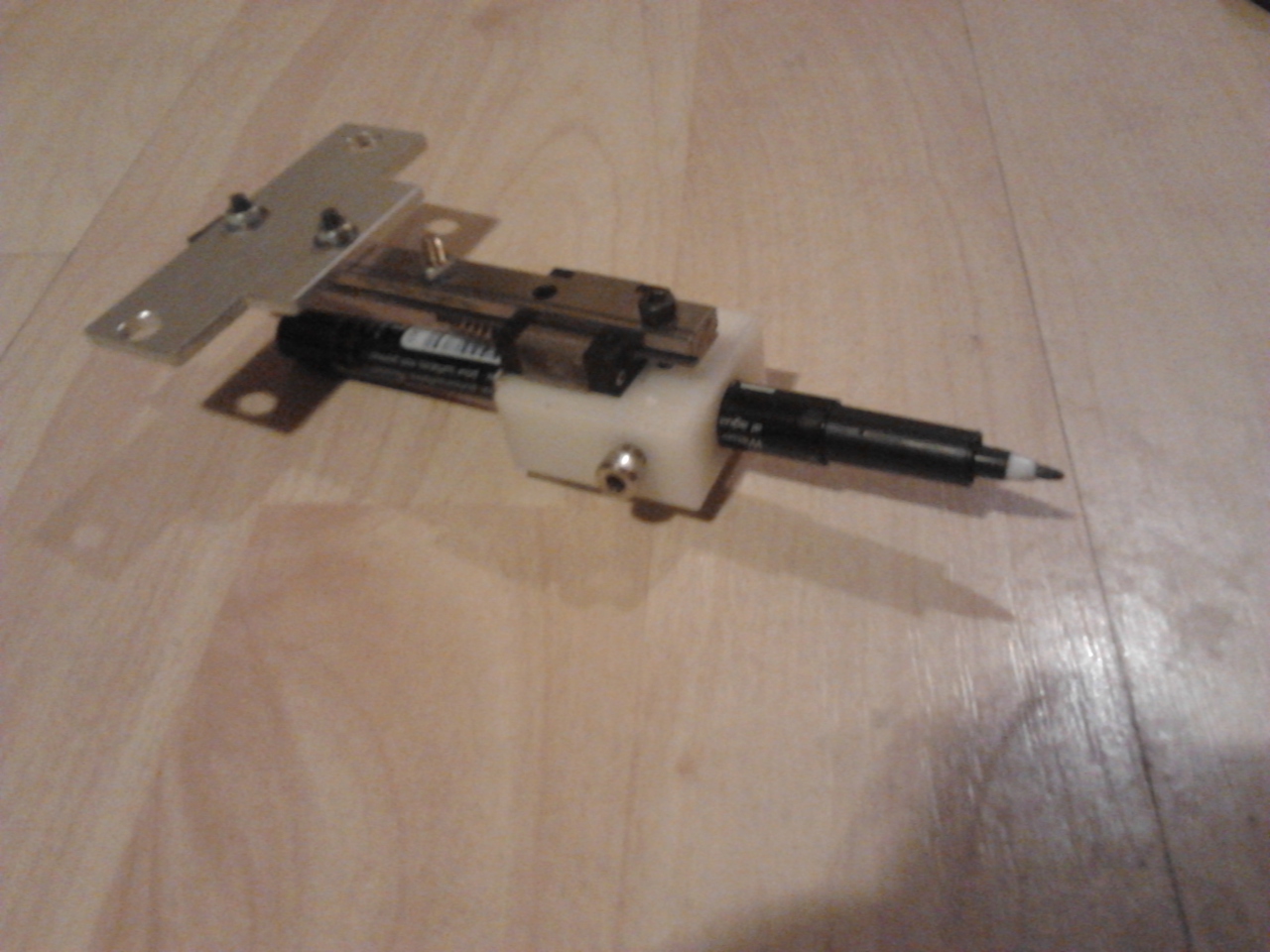

Nekem ilyen van, bár látszólag egyszerű a feladat mégsem az, egy lineáris kottyanásmentes kocsin mozog a toll rugó ellenében.

Ez speciel nem cnchez készül, csak azért ide írtam, mert cnc gépeken láttam ilyesmit, és figyelem ezt a fórumot is. A barkács cnc-m már több éve készülget, meg is van minden hozzá, csak össze kéne rakni, meg kellene egy kis hely az asztalon neki ![]() Most a végcél egy nyomdagépre felszerelt filctoll, ami elektromágnessel rugdosva adott lapokon csinál egy pöttyöt/jelölést (nem kell x-y mozgás). Elektromágnesem van(Epson FX1050-ből, meg lézer nyomigákból), a mechanikát már faragom hozzá, annyiból bonyolultabb a dolog, hogy nem szeretném bekorlátozni, hogy csak egy adott átmérőjű filctoll legyen használható, hanem kb 10-20mm közöttiek, de ezt egy V alakú profil megoldja, spirálrugó helyett meg az elektromágnesen lesz laprugó. Köszi mindenkinek
