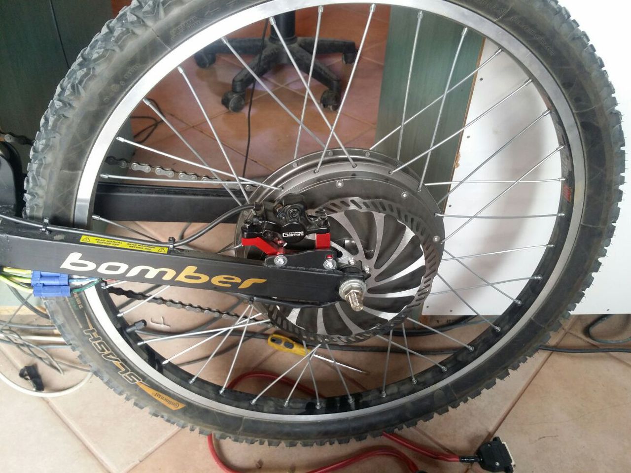

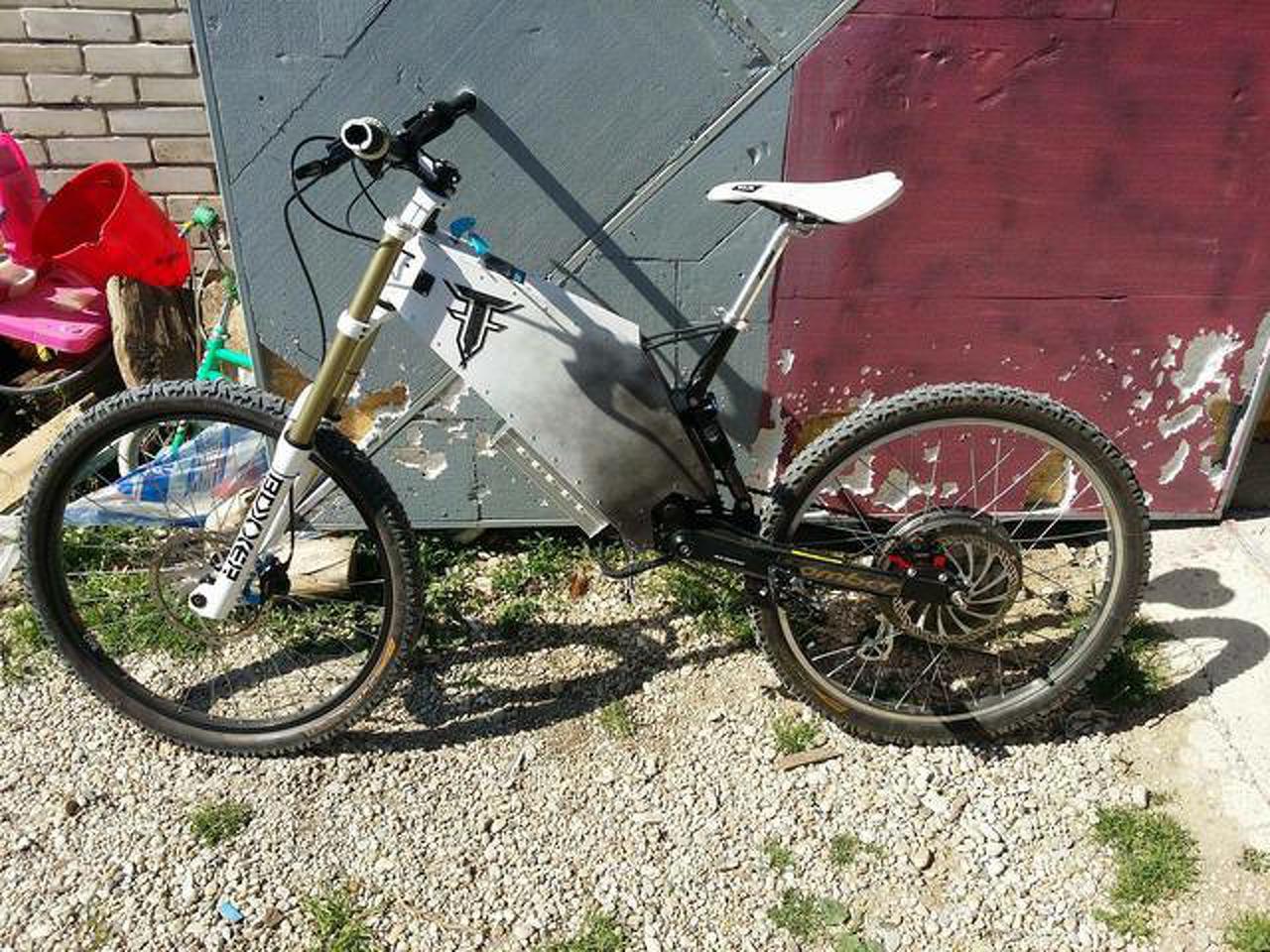

(#) f27 hozzászólása Ápr 26, 2016 / 21
Némileg elektromos dolog ez is
Az egész bringát magam terveztem hegesztettem építettem.
A bringa fedélzeti computere is saját ötlet,viszont a megvalósításában már nagyon hozzájárult az öcsém is Don_peter,aki szintén itt fórumozik.
Ő írta a teljes szoftvert rá,és maga a nyák tervezését is bevállalta
A hozzászólás módosítva: Ápr 26, 2016
(#) Kovidivi válasza f27 hozzászólására (») Ápr 26, 2016 /
Nagyon szuper, nekem tetszik! 78V-os akksi feszültséget mutat a kijelző? Mi van benne? A motor hány Wattos? Sebesség szabályzás a markolattal történik? PWM-mel hajtod a motort? A kijelző elé majd kelleni fog egy jó kis esővédelem. Gratulálok!

(#) f27 válasza Kovidivi hozzászólására (») Ápr 26, 2016 / 1
84V 20Ah az akku benne.
3KW csúcs teljesítménye van a motornak.
Igen PWM-es gyári 3 fázisú vezérlő van benne.
Sebessége 80Km/h
Hatótáv 40Km terepen kb 100Km aszfalton biciklis tempóval.

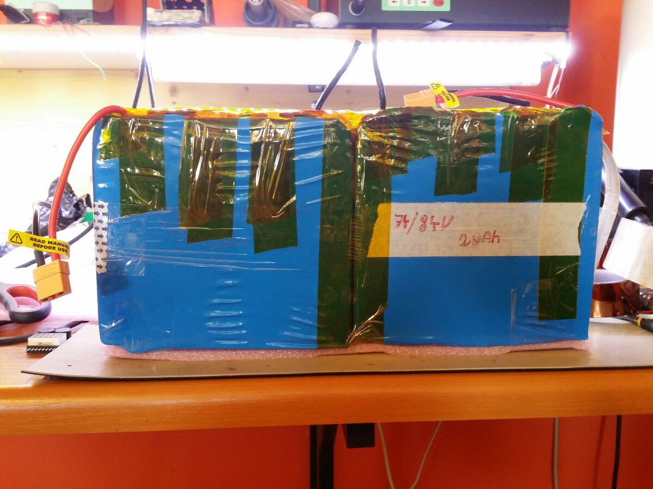

4,2V 10,000mAh cellából van benne 40db
az az 20 sorba kötve.és 2 párhuzamosan.

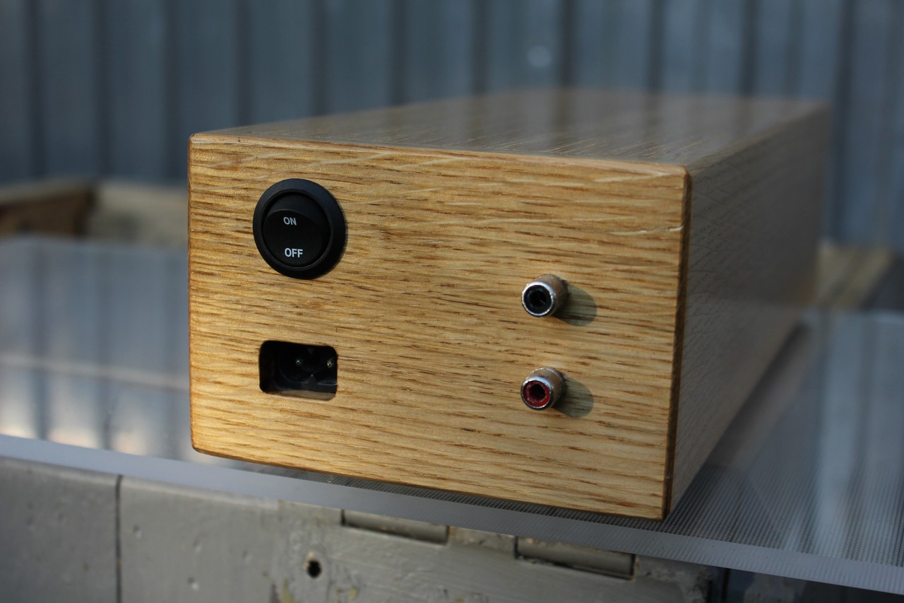

(#) szebee hozzászólása Ápr 27, 2016 / 12
A megszámlálhatatlan projecteimből kettővel sikerült elkészülnöm, igaz csak 99,9%-osnak tekintem mert valami szép designos táp csatlakozót még be kell szereznem. A fúratok nem a legszebbek mert kézi dremellel mélyítettem.

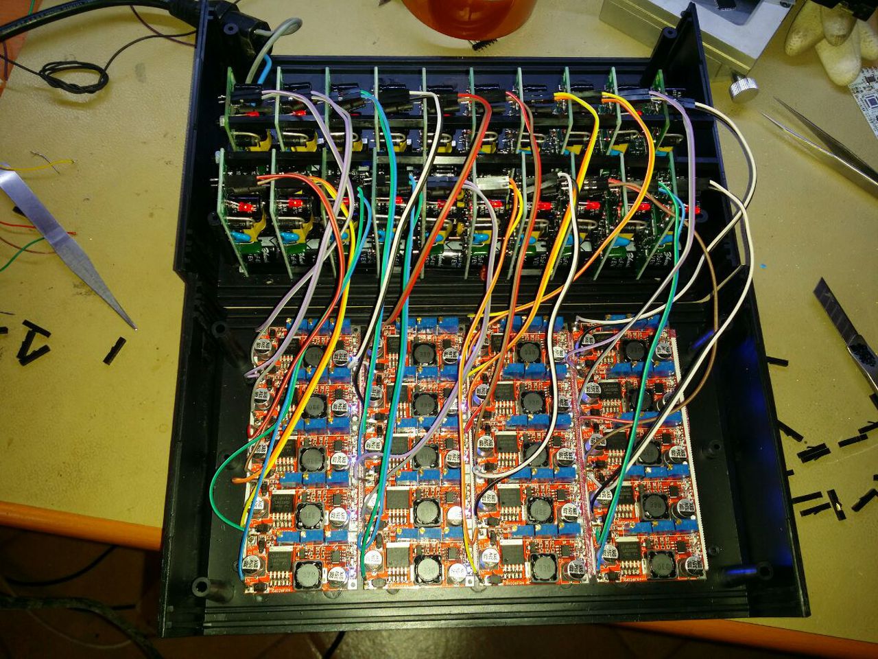

(#) f27 válasza zsoltee0001 hozzászólására (») Ápr 27, 2016 / 2
az első képen az akku látható.
A második képen egy cellánkénti töltő,(_)független tölti a cellákat egymástól.
A harmadik képen egy gyors töltő látható,(_)áramkorlát állítási lehetőséggel,(_)meg feszültség állítási lehetőséggel, 500W-al tölt folyamatosan.
Nincs védelem semmi,(_)ha zárlatosra üti magát akkor annyi hogy a vezérlő a feszültség esése végett leáll.

(#) f27 válasza pixels hozzászólására (») Ápr 27, 2016 / 3
Igen ennyi kapcsoló üzemű tápegység van benne
20db és mellé 20db töltő elektronika,amit lehet állítani hol hagyja abba a töltést stb..
De igazából csak megépítettem mert használni semmire nem használom.
Szerintem lebontom majd az értékesítem a belsejét.
(#) kala1982a válasza szebee hozzászólására (») Ápr 27, 2016 /
Direkt amplifire? Vagy csak elírás? Amúgy szép doboz.

(#) f27 válasza zsoltee0001 hozzászólására (») Ápr 28, 2016 /
Két féle képen tudsz cellát ki egyenlíteni.
Vagy cellánként töltöd az akkukat,vagy pedig cellánként ki egyenlíted az akkukat BMS-el.
A cellánkénti töltésnél ha egy cella tele van ,akkor abba hagyja és így tovább.
A BMS-nél ha egy cella tele van,lekapcsolja a töltőt elkezdi kisütni és újra kezdi a töltést,addig amég minden cella nem lesz egyforma.
A BMS az olcsóbb és egyben ezt használják minden hova.
Ezek LI-PO 20C-s akkuk.
A legerősebb akkunk ami hétköznapi embernek beszerezhető,de egyben a leg veszélyesebb is.

(#) szebee válasza kala1982a hozzászólására (») Ápr 28, 2016 /
Köszönöm! Csak elírás, de ha nem szólsz akkor soha nem tűnt volna fel.
(#) szebee válasza Csupasz hozzászólására (») Ápr 28, 2016 /
Köszönöm! El vannak azok tüntetve, be vannak süllyesztve.
