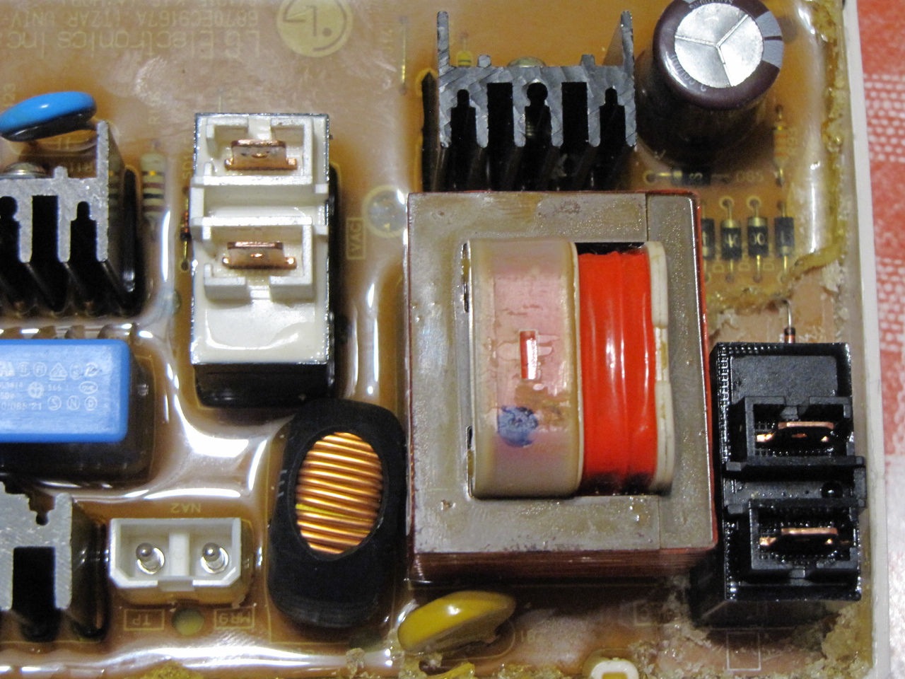

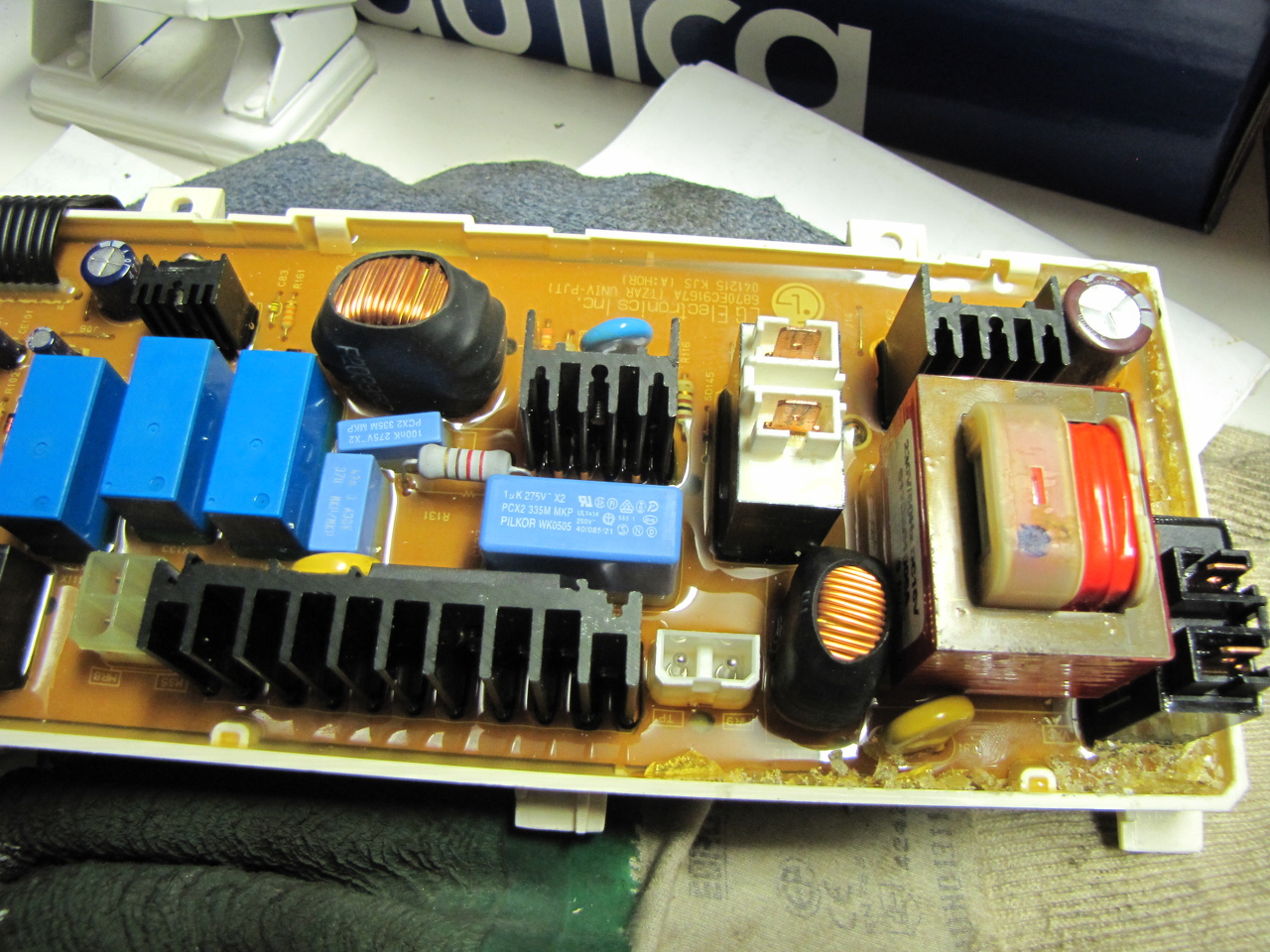

Sziasztok!Van egy LG WD-10302NUP mosógépem,ami nem kapcsol be.Külső kábellal 230V-al megtápláltam a panelt perifériák nélkül úgy,hogy az egyik vezetéket a fehér,a másik vezetéket pedig a fekete betáp relére csatlakoztattam,így bekapcsol.Behúz a fekete relé és keresi a panel a perifériákat.Ebben az esetben a fehér relé felső sarujára,a fekete relén pedig az alsóra csatlakoztam.Visszarakva a gépbe,nem tudom bekapcsolni.Ebben az esetben a hálózati vezeték egyik saruja a fehér relé felső felére megy,azaz a trafó egyik primer oldalára,a másik vezeték pedig a fekete relé felső csatlakozójára.Itt viszont nem megy sehová,csak ha kapcsol a relé.De ahhoz mennie kellene a trafónak is...Azt nem tudom,hogy a panel trafója hogyan kap feszültséget stand by üzemmódban?Meg tudná mondani valaki?

Nézd meg a panelon a feliratokat, hogy melyik a "main relay".
Köss vissza mindent a helyére, kapcsold be és a main relé érintkezőit zárd össze. Ha megy, akkor azt a relét cseréld. Volt ilyen hibám egyszer, samsung gépbe, ugyan ilyen megoldás.
Üdv, palkó.

Szia Palkó!A "main relay" ha nem tévedek,akkor az X144-es jelű relé (fekete csati).Erre megy a 230V-os betáp csatlakozó egyik fele.A másik csati az X145-re megy,innen direktbe kapja a trafó a primer tekercsére a feszültséget (fehér csati).Próbánál tulajdonképpen azt csináltam amit írtál.Oda kötöttem a külső tápot,mint amit írtál,hogy zárjam össze a main relé érintkezőit.Így működött is mert így megkapja a trafó másik ága is a tápfeszültséget.Lehet,hogy hülyeséget kérdezek,de ennek a relének alapból át kell adnia valamennyi feszültséget (így megy a táp trafónak? ) a teljesítményt pedig csak a relé behúzásakor adja át?Erről a reléről az ajtókapcsolóra fut a vezeték egyébként.
(#) palko0125 válasza Tityi hozzászólására (») Máj 3, 2016 / 1
A relé alapból nyitott. Ez úgy van megoldva tapasztalataim szerint, hogy a relé érintkezőin van egy NTC, ami "indítja" a trafót. Az NTC-n keresztül működik a trafó, addig, amíg meghúz a relé. A relé rövidre zárja az NTC-t és azon keresztül megy minden.
Szóval cseréld a main relét, mert tuti rossz. De vedd ki és mérd meg. Esetleg külső tápról adj neki feszültséget, hogy meghúz e, valamint az érintkezői zárnak e.
