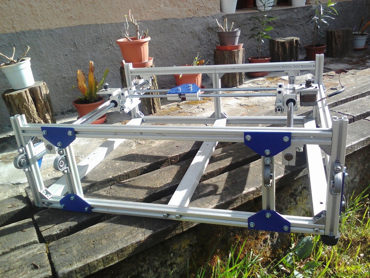

(#) remiasa hozzászólása Máj 16, 2016 / 2
Én most itt tartok a pirógráf/lézer CNC-m építésével.
