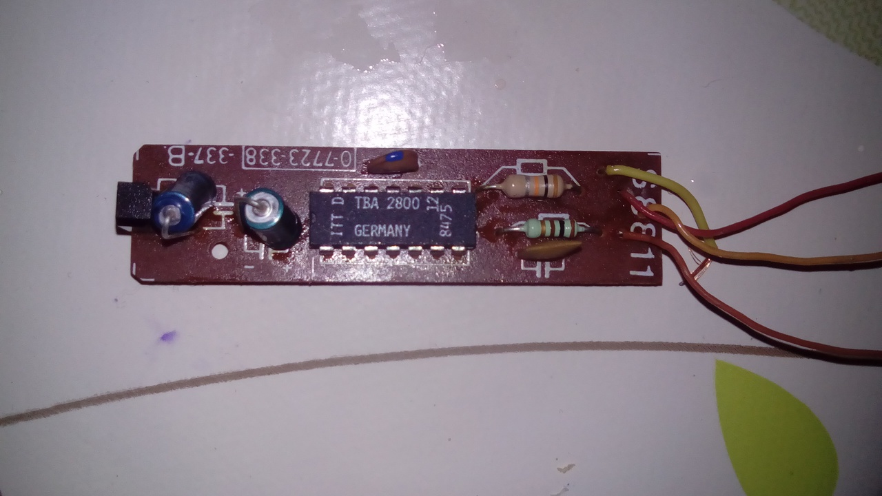

(#) jointsilver36 hozzászólása Feb 12, 2016 /
sziasztok!Kiszedtem egy tv-ből ezt az infra vevőt azt szeretném kérdezni életet lehelni,hogy lehetne bele? A tv márkáját sajna nem tudom.Köszi a válaszokat
A hozzászólás módosítva: Feb 12, 2016
(#) proba válasza jointsilver36 hozzászólására (») Feb 12, 2016 /
Szerintem keresel hozzá egy régi távirányítót, meg egy processzort azzal talán.
(#) jointsilver36 válasza proba hozzászólására (») Feb 12, 2016 /
Processzort?Hogy építsem össze?Esetleg valami kapcsolást tudnál ajánlani hozzá?
(#) nedudgi válasza jointsilver36 hozzászólására (») Feb 12, 2016 / 1
Az infravevő önmagában nem sokra jó. Olyasmi, mint egy billentyűzet. Adatokat lehet bevinni vele, a kérdés csak az, ki fogja értelmezni, végrehajtani. Ráadásul kell még hozzá valami, aminek a jelét fogja, ők ketten képeznek egy adatátviteli utat - tulajdonképpen együtt adnak egy vezetékpárt. Drót nélkül.
Felesleges a rajz , lényeg a program. Egyébként a két tápot rákötöd a harmadik vezeték meg mgy egy processzor portra. Gondolom ezzel nem leszel kisegítve, de sajna ez nem a rávilágítok kapcsol esete. Maximum ha az eredeti processzorát távirányítóját beszerzed lehet használni valamire processzor nélkül. De az sem egyszerű, elég rendesen kell ahhoz is körítés.
Keresni próbáltál már valamit?
Tehát akkor nem éri meg kísérletezni vele.Az igazság az,hogy a számítógépemet szeretném vele bekapcsolni.Azt akarom kikerülni,hogy tv vagy esetleg bármilyen táv kapcsolóval be lehessen kapcsolni.
(#) sargarigo válasza jointsilver36 hozzászólására (») Feb 12, 2016 /
Ha megnézed az adatlapját (nedudgi második linkje is pont ezt mutatja), akkor láthatod hogy ez csak egy erősítő! Annyit csinál, hogy a vett jelet felerősíti, kiszűri az 50Hz-es zajt, és a végén egy kicsit jelformál is. Ennyi.
Ebből az is következik hogy bármilyen távirányítót használhatsz, az adatcsomagot neked kell így is úgy is dekódolni. Ehhez pedig kelleni fog egy mikrovezérlő, vagy valami más "okos" cucc ami képes erre. Akkor már jobban jársz ha megnézed itt az oldalon a cikket, van is egy kis kapcsolás ami egy kb tetszőleges távirányító munkára fogásáról szól. Egyetlen nyolc lábú tiny13 ic kell hozzá, meg egy tsop vevő. A végére teszel egy relét a tranzisztorával és kész is van a PC bekapcsolód.

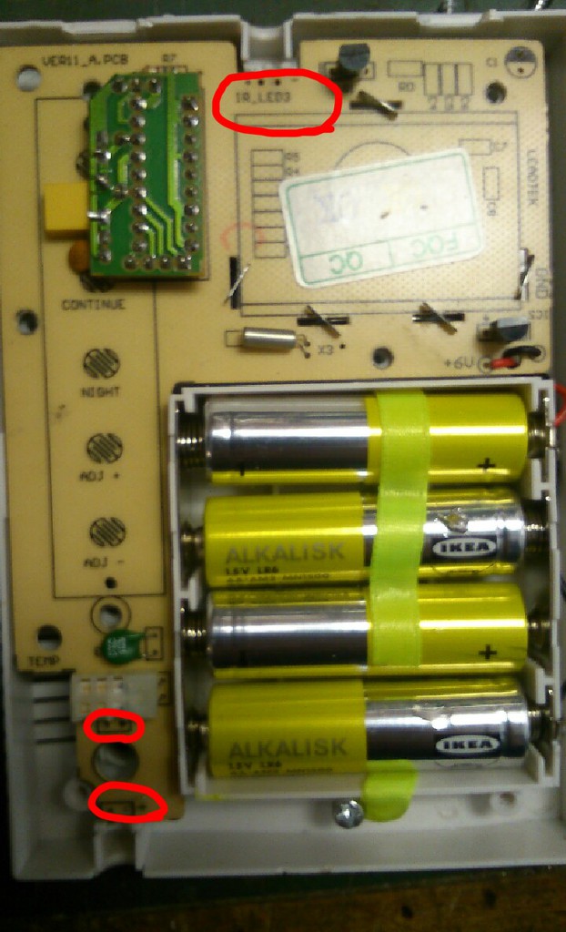

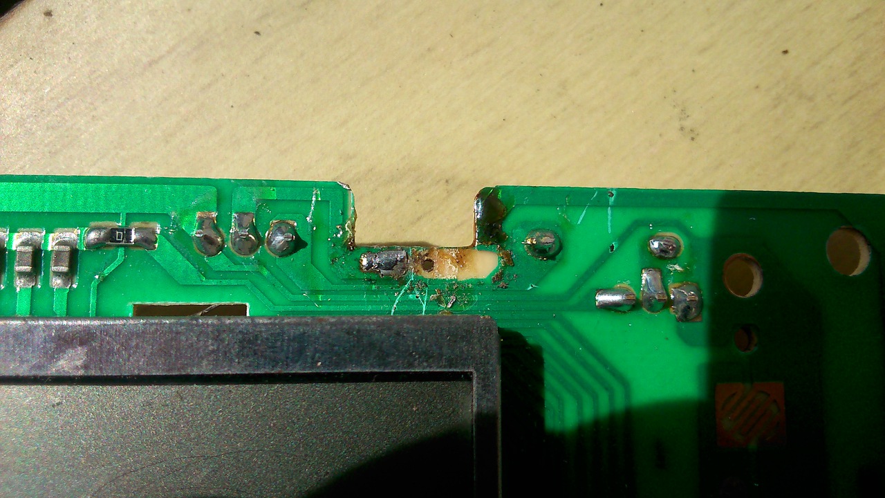

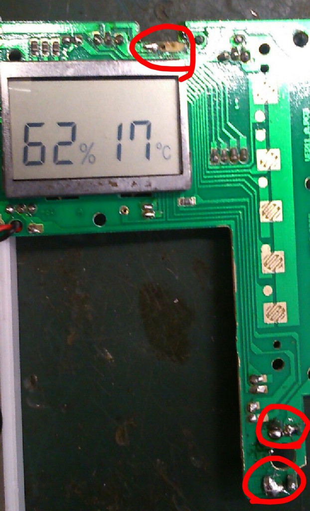

(#) brumbrus hozzászólása Máj 5, 2016 /
Bocsi, hogy ilyen későn szóltam a távirányító megvan, de én azt eléggé leamortizáltam. Kiszedtem belőle az IR ledeket és fogalmam sincs milyenek voltak benne (már nincsenek meg), illetve a forrasztásokat is igen szétbarmoltam.(képek)
Lehet vele valamit kezdeni?
A hozzászólás módosítva: Máj 5, 2016
(#) nedudgi válasza brumbrus hozzászólására (») Máj 5, 2016 /
Ha egyébként jó volt a távirányító, akkor valószínűleg lehet kezdeni vele. A LED filléres tétel, pótolható. Az kérdés, hogy a képeken láthatón kívül még milyen sérüléseket okoztál, de talán rendbe tudod tenni.
És milyen led kell bele? Milyen hullámhosszú?
Első menetben megpróbálnám elolvasni a vevő típusát. Ha sikerül, az adatlapja tudhat valamit, ha nem lehet, akkor elsőnek 940nm hullámhosszút próbálnék.
