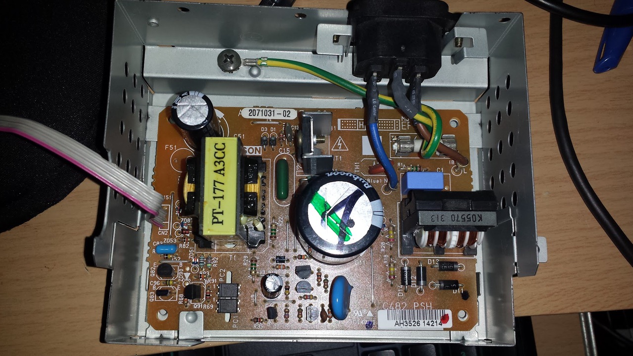

(#) morzsa15 hozzászólása Máj 5, 2016 /
Van egy nyomtatóból kiszerelt tápegységem 36V jön ki belőle ezt az feszültséget szeretném csökkenteni ez lehetséges?
(#) gerleimarci válasza morzsa15 hozzászólására (») Máj 5, 2016 /
Nézd meg, hogy a szekunder oldalon az optocsatolónál mekkora zener van. Azt cseréld ki kisebbre, ha nagyon melegszik, akkor a soros ellenállást is
(#) gerleimarci válasza gerleimarci hozzászólására (») Máj 5, 2016 /
*a soros ellenállást nagyobbra
(#) Kovidivi válasza gerleimarci hozzászólására (») Máj 5, 2016 /
Vagy ha TL431 van benne, akkor a két visszacsatoló ellenállást kell újraszámolni. Csökkenteni a feszültséget addig nem.okoz gondot, amíg a primert tápláló tekercsen nem csökken túlságosan a feszültség. Viszont be lehet rakni egy kis segédtápot, vagy ha hozzáférhető, lehet tekerni még pár menetet a segédtekercshez.
(#) gerleimarci válasza Kovidivi hozzászólására (») Máj 5, 2016 /
Igen, úgy kellett volna kezdenem a választ, hogy mi van a szekunder oldalon.
(#) morzsa15 válasza Kovidivi hozzászólására (») Máj 5, 2016 /
Melyikre gondolsz?
(#) ferci válasza morzsa15 hozzászólására (») Máj 5, 2016 / 1
Ahogy elnézem, 4-5 soros zener is lehet ott. Próbáld meg az egyik 5.3 voltost rövidrezárni és csökken-e 6 volttal a kimenőfesz. Túlzottan biztos nem mehetsz lefelé, mert egyre szűkebbek lesznek az impulzusok a primerben és akármeddig nem lesz jó.
Ha hatásos az előzőekben leírt, akkor csökkentheted a soros ellenállást megfelelő mértékben, első lépésben 15 %-kal.
(#) morzsa15 válasza ferci hozzászólására (») Máj 5, 2016 /
De melyiket? Megjelölnéd nekem a képen?
Az egyenirányító diódától ( D51) jobbra van ZD5.2, ZD 5.3, ZD8.7.... ezek közül az egyiket.
Rájuk is mérhetsz menet közben multiméterrel.
A hozzászólás módosítva: Máj 5, 2016
Sajnos semmi, ha rövidre záros le esik a feszültség 2V-ra.
Ez érdekes lenne... akkor nézd meg, hogyan vannak kötve, mert nem véletlenül van annyi.
Így vannak bekötve de nekem ez kinai.
Próbáld kiválasztani azokat, emyikek tisztán sorba vannak kötve és azok közül az egyiket..
Te jobban látod, ha tükrözöd ott helyben az alkatrész oldalt és a nyák oldalt ugyanabban a nagyításban.
Azt is írtam, mérjél rájuk menet közben és annyi fesz van-e rajtuk, ami oda van írva.
Az egyiknél mérek 15 voltot a másiknál 36 voltot, ezt úgy hogy gnd és dióda láb. Többinél nem mérek semmit.
Akkor zener csere lesz... az írások nem az igaziak..
Vedd ki a 36 voltost és tegyél be helyette első lépésben 27 vagy 24 voltost és tesztelj hosszabb időn át.
Ne a panelbe rakd, hanem 2 lábon.
Ja, ne a gnd-hez képest mérj, hanem a két lábon.. lehet, hogy két darab van csak, pl. 2x 15 voltos?
