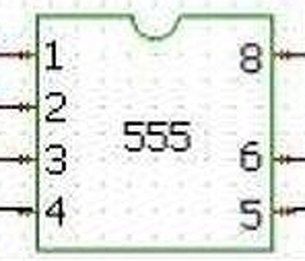

Hogyan lehet Proteusban a Pineket áthelyezni, Pl. NE555 IC, ahogy a kapcsolási rajzon szerepel?
Decompose menüpont (helyi menü, legalsó pontja) utána pedig ha átrendezted kijelölöd az egészet, és megint jobb-egérgomb, "Make device" és kitöltesz minden rublikát, és megadod melyik saját library-ba tegye.
A hozzászólás módosítva: Jan 19, 2016
Aha, értem. Ezt már csináltam, csak elmenteni nem tudtam.
Köszönöm, kipróbálom.

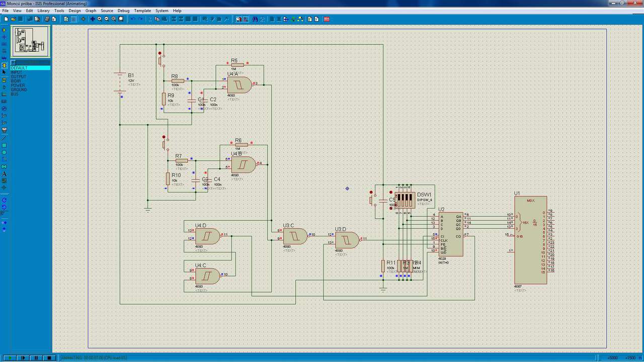

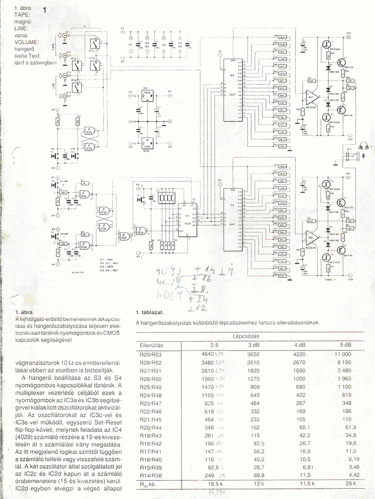

Proteusban szimulálok egy hangerő szabályzót, logikai kapukkal. Sajna valamilyen problémába ütköztem. A szimuláció futtatásban a 4029 fel/le léptetőnél nem jelennek meg a kimenetek. A bemenő jelek ott vannak, de sem a BCD kimeneteknél, sem a 7-es lábnál nincs jelem. Vele együtt a 4067-es multiplexernél sem jelenik meg logikai szint. Olyan, mintha nem kapna tápot. Bár maga a progi hozzákapcsolja, de nekem ez jön le. Vajon mi lehet a problem? Csatolta az eredeti képet és a szimulációt. Köszönöm előre is!
