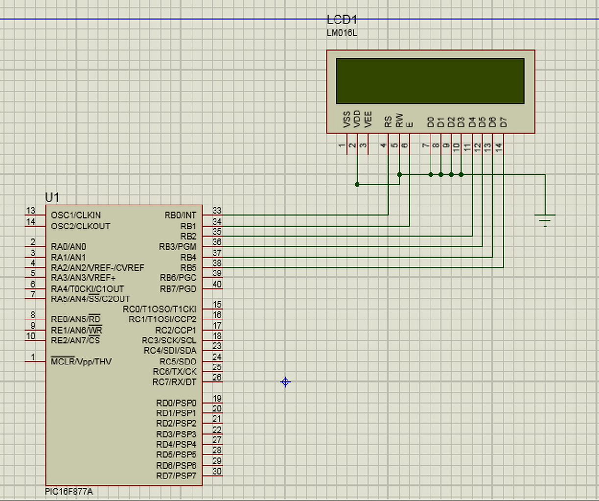

Hogyan tudnám életre kelteni az LCD kijelzőmet egy PIC16f877A kontrollerrel?
Már több rajzot kipróbáltam a Proteusban, (a PCKIT2 Clone felismeri, be is égeti a Hex fáljt, a programban működik, de a kijelzőn semmit nem látni, csak a háttérvilágítás megy.
Mit rontok el?
Köszönöm előre is.
(#) KBal76 válasza Kari55 hozzászólására (») Aug 6, 2016 /
Proteusban jó, élôben megépítve pedig nem?
Kontraszt állító trimmerpoti minden állásában ugyanaz az "eredmény"?
(#) Kari55 hozzászólása Aug 6, 2016 /
Potit nem tettem bele, az alábbi rajzot próbáltam (többek között)
Tehát még egyszer megkérdem: Proteusban jó, élôben megépítve pedig nem?
Nem mellesleg a rajz szerint nem kap tápot a kijelzô, a PIC pedig reset problémával küzdhet.
A hozzászólás módosítva: Aug 6, 2016
(#) Kari55 válasza KBal76 hozzászólására (») Aug 6, 2016 /
Igen Proteusban jó.
Valóságban kap a kijelző tápot, + a háttérvilágítás is.

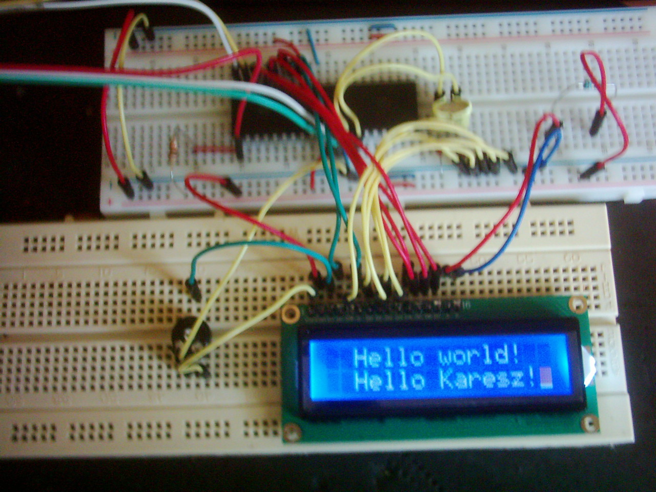

(#) Kari55 válasza (Felhasználó 15355) hozzászólására (») Aug 6, 2016 /
Működik a kapcsolás a potival, és egy quatz crystal-al.
Csináltam róla képet, talán nézhető...
Köszi a segítséget.
(#) Bakman válasza Kari55 hozzászólására (») Aug 6, 2016 /
Ha működik, akkor mi a kérdés?
(#) Kari55 válasza Bakman hozzászólására (») Aug 6, 2016 /
Köszi, már megoldódott.
Sajnos így senki nem tanul az esetbôl, aki olvassa a topikot, hogy ha ilyen vagy hasonló elôfordul vele, hol keresse a hibát. Értéked és/vagy írd le amin múlott a siker.
Amikor a potmétert beletettem, már látszottak a karakterhelyek de a karakterek csak egy 4Mhz kristály bekötése -- a 16f877a 13 -14 lábakhközé 2 db 22 pikós kondival a testre -- után látszottak.
ahogy a linken van

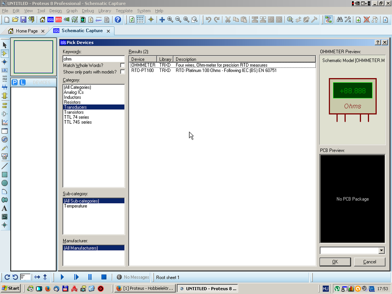

Ohm-mérőt tartalmaz a program, mert sajna azt sem találom.
Lehet hogy én vagyok ennyire láma a proteushoz.
(#) brato válasza devergo74 hozzászólására (») Szept 21, 2016 /
Itt található.
